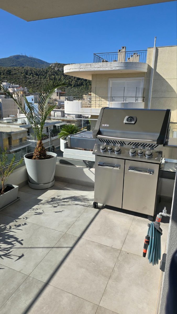

Νέος στον χώρο, με αγορά και τοποθέτηση της Napoleon prestige 500 με φυσικό αέριο.
Η επιλογή έγινε με βάση ότι δεν ήθελα να έχω μπουκάλες οπότε οι διαθέσιμες επιλογές στην αγορά είναι ελάχιστες(για σύνδεση με φυσικό αέριο).
Η τοποθετήση απαιτεί τεχνικό και συνάντησα αρκετές δυσκολίες. Κατα τα άλλα μου έχει μείνει σε εκρεμότητα να στηρίξω τον σωλήνα αερίου που έβαλα και μετά θα μπορεί να μετακινείται ελάχιστα.
Στο διαυτάυτα τώρα έκανα την αρχή ψήνοντας κάποια σουβλάκια, το οποίο το αποτέλεσμα δεν είναι καλό (μάλλον επειδή ανοιγα αρκετά συχνά το καπάκι η θερμοκρασία που ψήθηκαν ήταν χαμηλή και ήταν άνοστα)
Σιγουρα αρχάριος και έχω ακόμα να μάθω πολλά πράγματα. Στα θετικά μου φάνηκε οτι καθαρίζει εύκολα.
Επειδή με ενδιαφέρει το θέμα πίτσας αρκετά και θέλω να αποφύγω την αγορά πέτρινης πλάκας (θα προτιμούσα ειτε μεταλλική είτε μαντεμένια). Μεταλλική δυσκολεόμαι να βρω στην Ελλάδα, η μαντεμένια πλάκα της napoleon θα μπορούσε να χρησιμοποιηθεί και για το ψήσιμο πίτσας? Αναφέρομαι σε αυτή : https://napoleongrills.gr/napoleon-accessories/epismaltwmeni-plaka-psisimatos-diplis-opsis-napoleon-gia-psistaries-prestige-500-pro500-56041.html
Επίσης ο πωλητής μου είπε ότι μπορώ να την ψήνω στους 330 ανάβοντας και τον οπίσθιο και τους κύριους καυστήρες και έχω προβληματιστεί καθώς στο εγχειρίδιο αναφέρει να μην χρησιμοποιούνται μαζί.

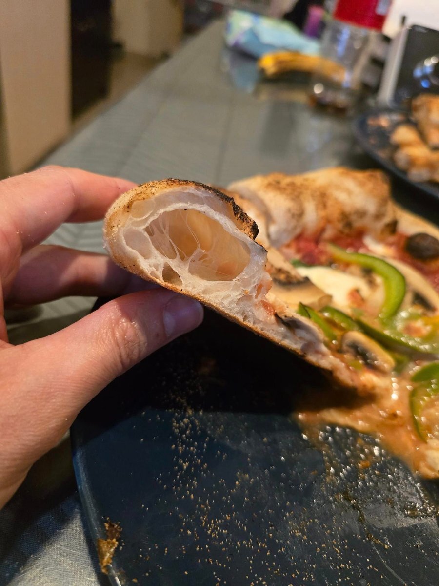

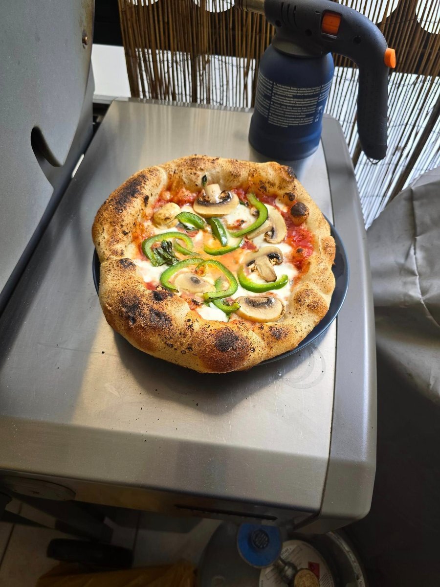

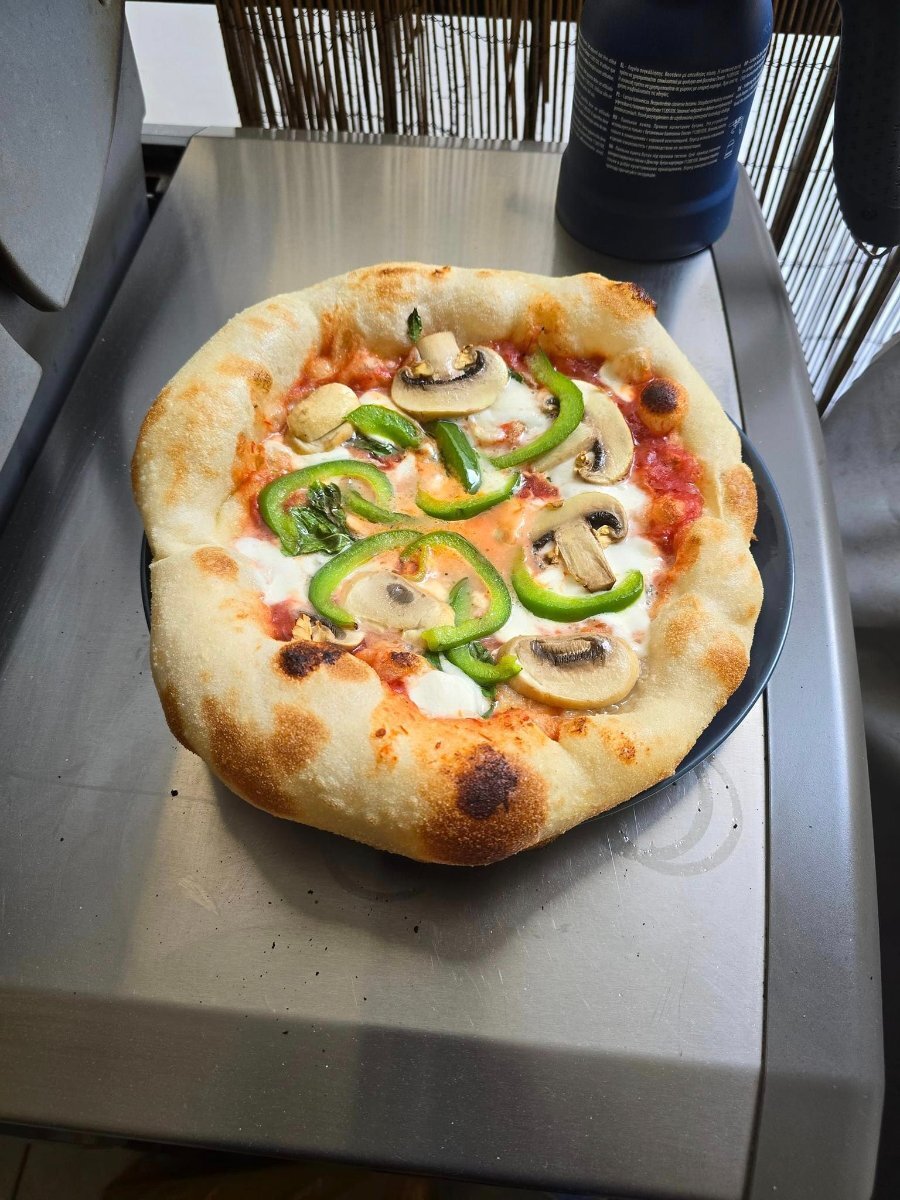

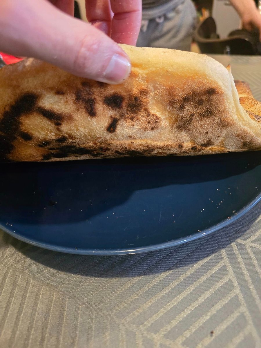

Παλι καλα, εισαι σε καλο δρομο! Εχει πολλα βιντεακια αυτος για πιτσα στο σπιτι. Πιστευω βγαινει καλυτερα και ευκολοτερα σε φουρνο με τις πανω αντιστασεις αναμενες παρα στο bbq. Το πασχα ειχα δοκιμασει να ψησω στο bbq στην μαντεμενια πλακα και στο τελος καψαλισα με φλογιστρο το στεφανι που δεν ειχε παρει χρωμα. H πρωτη φωτο ειναι πως ειχε βγει απο το bbq και η δευτερη μετα το φλογιστρο.

Ωραίο αποτέλεσμα! Εγώ στον φούρνο τον ανοιγα πάνω στο πάνω κατω συνήθως (προθερμανση ) και ίσως το άφηνα λίγο και μετά το γύρναγα μόνο στο κάτω.
Μήπως γιααυτό ο πωλήτης μου είπε να ανάβω και τον οπίσθιο στο BBQ? (φανηκε να ξέρει τι λέει)
