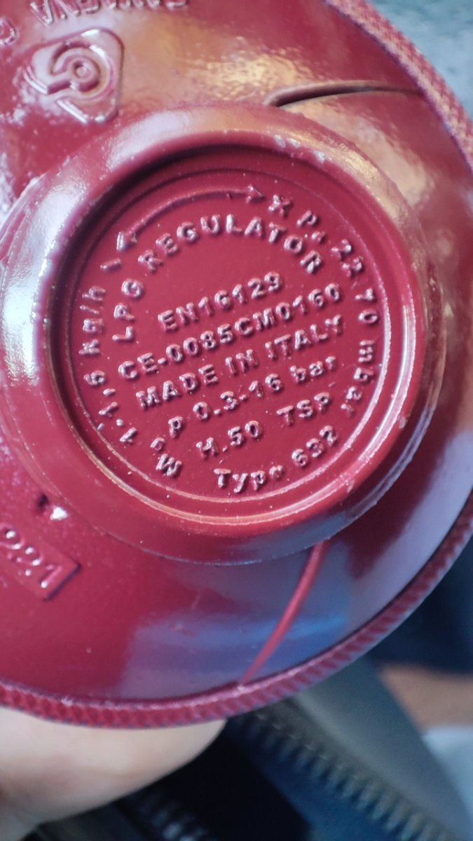

ATmega Δημοσ. 14 Οκτωβρίου 2024 Δημοσ. 14 Οκτωβρίου 2024 Δεν μπορώ να βρω πουθενά τον γκρι ρυθμιστή για την coral prime. Τηλεφωνικά από ένα μαγαζί της γειτονιάς είχα παραγγείλει την φιάλη και τον ρυθμιστή. Και μου έφεραν ρυθμιστή άλλης μάρκας ο οποίος δεν ξέρω αν κάνει για την φιάλη. LPG GAS 22-70mbar 1-1,5kg/h Που μπορώ να βρω στα νότια προάστια στη Αθήνα τον γκρι ρυθμιστή της coral?
ilpapacha Δημοσ. 14 Οκτωβρίου 2024 Δημοσ. 14 Οκτωβρίου 2024 1 ώρα πριν, ATmega είπε Δεν μπορώ να βρω πουθενά τον γκρι ρυθμιστή για την coral prime. Τηλεφωνικά από ένα μαγαζί της γειτονιάς είχα παραγγείλει την φιάλη και τον ρυθμιστή. Και μου έφεραν ρυθμιστή άλλης μάρκας ο οποίος δεν ξέρω αν κάνει για την φιάλη. LPG GAS 22-70mbar 1-1,5kg/h Που μπορώ να βρω στα νότια προάστια στη Αθήνα τον γκρι ρυθμιστή της coral? Αυτός είναι ρυθμιζόμενας από 22 μέχρι 70 mbar. Δυστυχώς δεν υπάρχει κάποια αρίθμηση πάνω του, οπότε δεν θα μπορέσεις να τον ρυθμίσεις ακριβώς. Επικοινώνησε απευθείας με την coral και λογικά θα σου βρουν λύση. https://www.coralgas.gr/contact/
ATmega Δημοσ. 14 Οκτωβρίου 2024 Δημοσ. 14 Οκτωβρίου 2024 53 λεπτά πριν, ilpapacha είπε Αυτός είναι ρυθμιζόμενας από 22 μέχρι 70 mbar. Δυστυχώς δεν υπάρχει κάποια αρίθμηση πάνω του, οπότε δεν θα μπορέσεις να τον ρυθμίσεις ακριβώς. Επικοινώνησε απευθείας με την coral και λογικά θα σου βρουν λύση. https://www.coralgas.gr/contact/ Από min μέχρι το max κάνει 4 στροφές. Οπότε για ρύθμιση στο περίπου το γύρισα μια στροφή. Μίλησα με πάνω από 15 πρατήρια shell δεν εχει κανένας τον ρυθμιστή...
SagoniasSlutRos Δημοσ. 15 Οκτωβρίου 2024 Δημοσ. 15 Οκτωβρίου 2024 (επεξεργασμένο) 15 ώρες πριν, ATmega είπε Από min μέχρι το max κάνει 4 στροφές. Οπότε για ρύθμιση στο περίπου το γύρισα μια στροφή. Μίλησα με πάνω από 15 πρατήρια shell δεν εχει κανένας τον ρυθμιστή... Κρατησε αυτον με τη ρυθμιση στο περιπου και κοιτα η φλογα σου να ειναι σωστη. Μπλε με λιγο κιτρινο πανω. Και οταν βρεις σταθερο 37αρη τον αλλαζεις. Περιμενω και γω να κυκλοφορησουν οι νεες πετρογκαζ να κανω την αλλαγη σε ρυθμιστη με κλιπ. Επεξ/σία 15 Οκτωβρίου 2024 από SagoniasSlutRos 1
est Δημοσ. 15 Οκτωβρίου 2024 Δημοσ. 15 Οκτωβρίου 2024 (επεξεργασμένο) 21 ώρες πριν, ATmega είπε Από min μέχρι το max κάνει 4 στροφές. Οπότε για ρύθμιση στο περίπου το γύρισα μια στροφή. Μίλησα με πάνω από 15 πρατήρια shell δεν εχει κανένας τον ρυθμιστή... Ρώτησα στο πρατήριο που έβαλα σήμερα βενζίνη αλλά και στα 2 μεγαλύτερα της περιοχής (Ν. προάστια) και με εξέπληξε η απάντησή τους πως δεν δουλεύουν πια, τη γκρί φιάλη του προπανίου παρά μόνο την κόκκινη του μίγματος. 🤔 Edit: Τελικά όλα τα μυστήρια έχουν την εξήγησή τους: Η κόκκινη φιάλη prime πωλείται στα πρατήρια Shell 27€ δηλαδή περίπου 15% ακριβότερα από τα καταστήματα πώλησης προϊόντων υγραερίου. Υπάρχει όμως δυνατότητα αγοράς φιάλης ή/και περιεχομένου, με εξαγορά πόντων allsmart Το ίδιο μπορεί να γινει και για την κλασική και την 5kg φιάλη Coral αλλά όχι για τις φιάλες προπανίου κάτι που ίσως έχει στρέψει τους αγοραστές τους στα καταστήματα και μάλλον έχει μηδενίσει την προσφορά τους από τα πρατήρια Shell. Εννοείται πως και εγώ που χρησιμοποιώ το μίγμα της prime, αντικαθιστώ τη φιάλη σε κατάστημα, με πληρωμή και σε πρατήριο shell μόνο όταν εξαγοράσω με πόντους. Επεξ/σία 15 Οκτωβρίου 2024 από est 1
ilpapacha Δημοσ. 15 Οκτωβρίου 2024 Δημοσ. 15 Οκτωβρίου 2024 17 ώρες πριν, ATmega είπε Από min μέχρι το max κάνει 4 στροφές. Οπότε για ρύθμιση στο περίπου το γύρισα μια στροφή. Μίλησα με πάνω από 15 πρατήρια shell δεν εχει κανένας τον ρυθμιστή... Αυτό είχαμε κάνει κι εμείς Ακριβή ρύθμιση θα είναι, όμως θα δουλεύει αρκετά καλά. Αν επικοινωνήσεις απευθείας με την coral gas, θα σε ενημερώσουν για τα καταστήματα, όχι μόνο τα βενζινάδικα, που υπάρχουν στην περιοχή σου και πολύ πιθανόν να βρεις τον σταθερό ρυθμιστή.
