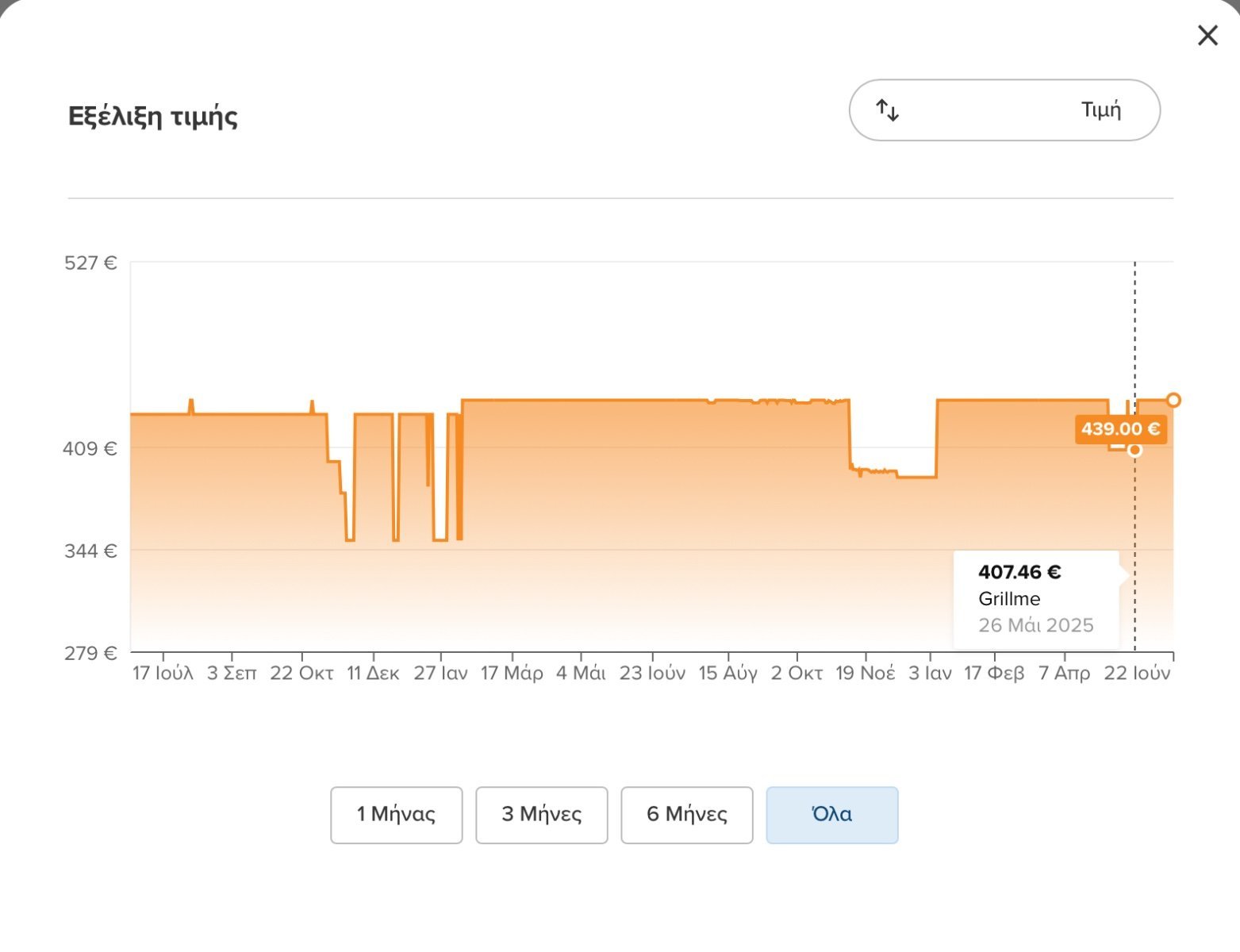

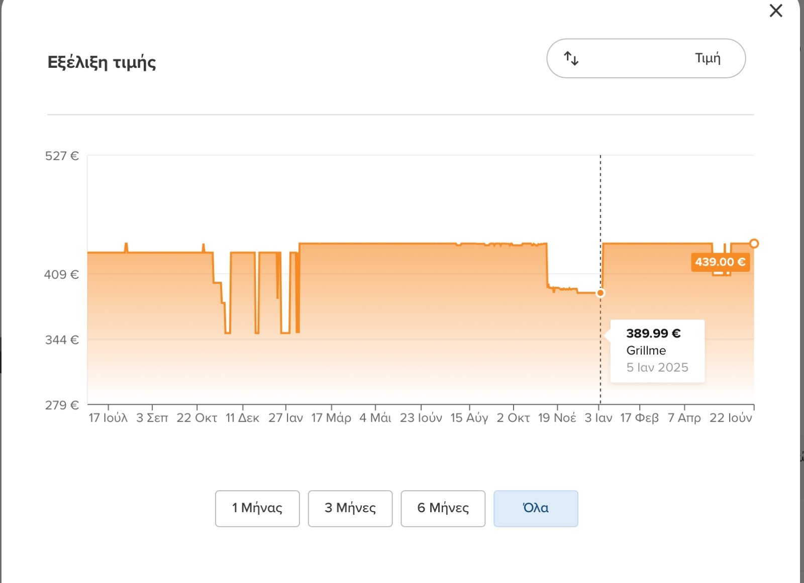

fysikos Δημοσ. 25 Ιουνίου Δημοσ. 25 Ιουνίου Στις 23/6/2025 στις 9:14 ΠΜ, ilpapacha είπε Με μια απλή αναζήτηση στο σκρουτζ, μπορείς να δεις το ιστορικό τιμής Αρχές του έτους ήταν προς πώληση κάτω στα 390€, όπως ανέφερε και ο @vins και σχετικά πρόσφατα, στα 407€. Εάν δεν σε επείγει, καλό θα ήταν να παρακολουθείς τις διακυμάνσεις και να την αγοράσεις σε καλύτερη τιμή. Τις σεφταλιές πως τις έκανες τελικά; Τις εκανα Μπέργκερ. Πολύ ζουμερες και νόστιμες. 1
