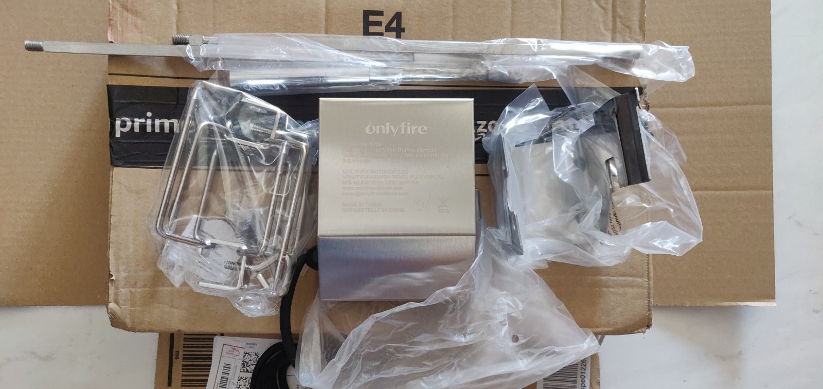

Παρέλαβα λοιπόν εχθές σούβλα και κρύπτες.
Πολύ καλή ποιότητα του μοτέρ και γενικά του συνόλου. Έβαλα σε λειτουργία να δω τον ρυθμό περιστροφής του μοτέρ. Είναι σχεδόν ΕΝΤΕΛΩΣ αθόρυβο. Στην αρχή νόμισα δεν δουλεύει. Αργή περιστροφή. Μένει και η δοκιμή κάποια στιγμή.
Τις κρύπτες δεν πρόλαβα να τις βγάλω από την συσκευασία. Θα επανέλθω με φωτό σύντομα!
