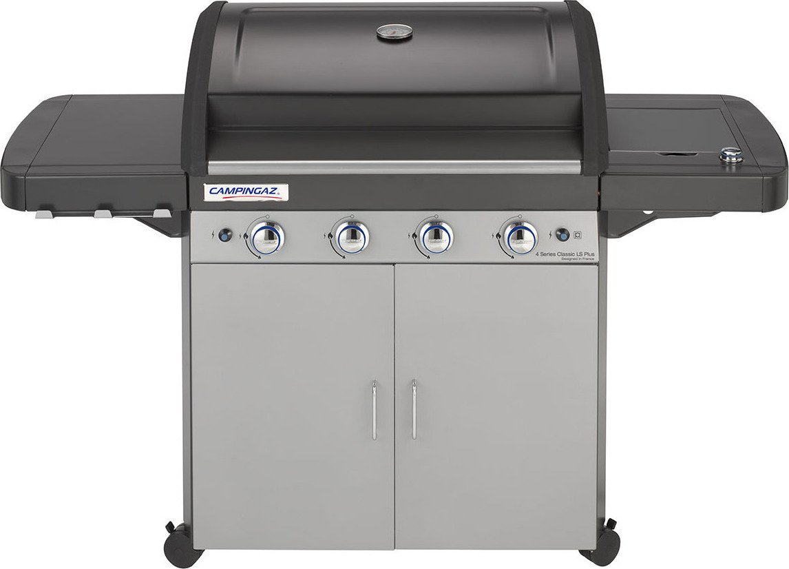

antonis__19 Δημοσ. 20 Σεπτεμβρίου 2022 Δημοσ. 20 Σεπτεμβρίου 2022 Καλησπερα συναδελφοι ψηστες, Καινουριος στο topic (πρωτη φορα γραφω) αλλα παρακαλουθω την πορεια του και τις συζητησεις απο την 1η σελιδα. Κατοχος μιας Campingaz ls plus 4 μεχρι στιγμης μονο κλασικα ψησιματα ......και διαβαζοντας ολες τις ιδεες εδω λεω να το παω ενα βημα παραπερα. Συνεπως πηρα και την βαση για το κοτοπουλο και πετρα για πιτσα και smoker tube και γενικως πορωθηκα.. Εχω καποιες αποριες και ερωτηματα 1) Η πρωτη μου αποπειρα για ψησιμο κοτοπουλου στο εργαλειο αυτο. Καρβουνο (κυριολεκτικα) το εξω - ωμο απο μεσα . Δεν γνωριζω τι πηγε στραβα 2) Οι θερμοκρασιες που διαβαζω στο forum ειναι εξωπραγματικες με αυτες που εχω δει. Ζητημα να εχει περασει μια φορα τους 200 βαθμους κελσιου 3) Καμμια προταση για πελλετ?? (για το tube) . Επισης τι ειναι το cold smoking?
plasTOST Δημοσ. 21 Σεπτεμβρίου 2022 Δημοσ. 21 Σεπτεμβρίου 2022 9 ώρες πριν, antonis__19 είπε 1) Η πρωτη μου αποπειρα για ψησιμο κοτοπουλου στο εργαλειο αυτο. Καρβουνο (κυριολεκτικα) το εξω - ωμο απο μεσα . Δεν γνωριζω τι πηγε στραβα 2) Οι θερμοκρασιες που διαβαζω στο forum ειναι εξωπραγματικες με αυτες που εχω δει. Ζητημα να εχει περασει μια φορα τους 200 βαθμους κελσιου 3) Καμμια προταση για πελλετ?? (για το tube) . Επισης τι ειναι το cold smoking? Γεία σου συνάδελφε ψήστη. 1 & 2. Πολλές φορές το θερμόμετρο που είναι στο καπάκι δεν δείχνει την σωστή θερμοκρασία. Υποθέτω ότι πήρες την βάση που βάζεις το κοτόπουλο όρθιο. Όσες φορές έχω ψήσει οι θερμοκρασίες θαλάμου είναι περίπου 150-180 βαθμούς. Αν το θερμόμετρό σου έδειχνε πχ 150 και ήταν 250 λογικό να καεί από έξω. Αν έχεις θερμόμετρο με ακίδα κάνε έναν έλεγχο να δεις τι παίζει με την ένδειξη. 3

antonis__19 Δημοσ. 21 Σεπτεμβρίου 2022 Δημοσ. 21 Σεπτεμβρίου 2022 8 ώρες πριν, plasTOST είπε 1 & 2. Πολλές φορές το θερμόμετρο που είναι στο καπάκι δεν δείχνει την σωστή θερμοκρασία. Υποθέτω ότι πήρες την βάση που βάζεις το κοτόπουλο όρθιο. Όσες φορές έχω ψήσει οι θερμοκρασίες θαλάμου είναι περίπου 150-180 βαθμούς. Αν το θερμόμετρό σου έδειχνε πχ 150 και ήταν 250 λογικό να καεί από έξω. Αν έχεις θερμόμετρο με ακίδα κάνε έναν έλεγχο να δεις τι παίζει με την ένδειξη. Ναι εχω παρει αυτη την βαση, εχω αντιληφθει και αλλες φορες που το θερμομετρο στο καπακι δειχνει θερμοκρασιες που δεν στεκουν (μικροτερες). Το θερμομετρο με ακιδα ειναι η πιο safe λυση 6 ώρες πριν, ilpapacha είπε 1) Δοκίμασε με 160-170 βαθμούς, με ανοικτούς τους ακριανούς καυστήρες. Θέλει περίπου μιάμιση ώρα. Να φανταστεις μιας και το θερμομετρο στο καπακι δεν βοηθαει, τα κρεατα (μπριζολες κλπ) τα κανω πλεον τελειως με το ματι και στεναχωριεμαι 🤣 με το γεγονος (ποσο να ανοιξω τους καυστηρες - και ποιους να ανοιξω). Για παραδειγμα επειδη χρησιμοποιω την δεξια πλευρα συνηθως για τα κρεατα (την επιπεδη μαντεμενια πλακα) λεω θα ανοιξω τον 3ο και 4ο καυστηρα (που καλυπτει αυτη την πλευρα) και λεω θα το βαλω φουλ στην αρχη και μετα θα το μειωσω λιγο.....και απλα τα γυριζω μετα απο 5 λεπτα. Στην προκειμενη περιπτωση η βαση για το κοτοπουλο μπαινει στην 'αριστερη πλευρα' της ψησταριας που υπαρχει η υποδοχη. Προτεινεις να ανοιξω φουλ? 1ο και 4ο? καυστηρα και 1.30 ωρα?? 6 ώρες πριν, Mpiftekis είπε 2) Εγώ έχω την campingaz με τους 3 καυστήρες και πιάνω έως 250°C. Άρα κάτι λάθος γίνεται στη δικιά σου. Δεν είναι λογικές αυτές οι θερμοκρασίες. Επισυναπτομενη φωτο...... Εντωμεταξυ αυτο που τα κουμπια πηγαινοντας τα στο μεσο (μεγαλη φλογα) ειναι το max και πηγαινοντας το τερμα (μικρη φλογα) ειναι μεσαιο....τι φαση?? Αναποδα ειναι? Μηπως εγω ειμαι περιεργος??🤣🤣
ilpapacha Δημοσ. 21 Σεπτεμβρίου 2022 Δημοσ. 21 Σεπτεμβρίου 2022 31 λεπτά πριν, antonis__19 είπε Ναι εχω παρει αυτη την βαση, εχω αντιληφθει και αλλες φορες που το θερμομετρο στο καπακι δειχνει θερμοκρασιες που δεν στεκουν (μικροτερες). Το θερμομετρο με ακιδα ειναι η πιο safe λυση Να φανταστεις μιας και το θερμομετρο στο καπακι δεν βοηθαει, τα κρεατα (μπριζολες κλπ) τα κανω πλεον τελειως με το ματι και στεναχωριεμαι 🤣 με το γεγονος (ποσο να ανοιξω τους καυστηρες - και ποιους να ανοιξω). Για παραδειγμα επειδη χρησιμοποιω την δεξια πλευρα συνηθως για τα κρεατα (την επιπεδη μαντεμενια πλακα) λεω θα ανοιξω τον 3ο και 4ο καυστηρα (που καλυπτει αυτη την πλευρα) και λεω θα το βαλω φουλ στην αρχη και μετα θα το μειωσω λιγο.....και απλα τα γυριζω μετα απο 5 λεπτα. Στην προκειμενη περιπτωση η βαση για το κοτοπουλο μπαινει στην 'αριστερη πλευρα' της ψησταριας που υπαρχει η υποδοχη. Προτεινεις να ανοιξω φουλ? 1ο και 4ο? καυστηρα και 1.30 ωρα?? Επισυναπτομενη φωτο...... Εντωμεταξυ αυτο που τα κουμπια πηγαινοντας τα στο μεσο (μεγαλη φλογα) ειναι το max και πηγαινοντας το τερμα (μικρη φλογα) ειναι μεσαιο....τι φαση?? Αναποδα ειναι? Μηπως εγω ειμαι περιεργος??🤣🤣 Το καλύτερο θα ήταν να τοποθετήσεις την βάση στην μέση του κυρίως χώρου ψησίματος της ψησταριάς, πάνω από τον 2ο και 3ο καυστήρα, και να ανάψεις τον 1ο και 4ο καυστήρα. Επίσης θα πρέπει να αφαιρέσεις την μαντεμένια πλάκα. Οι καυστήρες είναι στο μέγιστο μόλις γυρίσεις τον διακόπτη, σε όλες τις ψησταριές υγραερίου. 1 ώρα πριν, MHTSOSMAN είπε Παιδιά είμαι κάτοχος εδω και ενα χρόνο μιας Napoleon 525 SB. Μέχρι τώρα έκαιγα μίγμα coral gas flv. Είπα τώρα που έρχεται χειμώνας και θέλω να την χρησιμοποιήσω και στα κρύα να παω σε coral prime προπανιου με τον αντίστοιχο ρυθμιστη. Απλα σε οποιος προμηθευτή το λεω με ρωταει παντα "γιατι προπανιο" αλλος με είπε με το προπανιο θα φοβηθει η νοικοκυρα αμα δει τη φλογα. Και γενικά με τρομάζουν λες και θα χρησιμοποιηθεί ουρανιο σε ατομικη βόμβα. Μεχρι που πήρα την coral στην Αθήνα και θα μου στείλουν αυτοι με αντίστοιχο προμηθευτή. Επειδή ομως γενικά μου έβαλαν την ιδέα, υπάρχει εξτρα κίνδυνος αν καιω προπανιο; το manual γράφει για προπανιο παντως. Κανένας κίνδυνος δεν υπάρχει είτε με μείγμα είτε με προπάνιο, από την στιγμή που χρησιμοποιείς τον κατάλληλο ρυθμιστή. Μπορεί να είχαν στο μυαλό τους ότι δεν θα βάλεις ρυθμιστή, όπου εκεί θα ήταν όντως επικίνδυνο λόγω πίεσης, μπορεί να μην είχαν να σου δώσουν μπουκάλα προπανίου κτλ. Όπως και να ‘χει δεν σου απάντησαν σωστά.
antonis__19 Δημοσ. 21 Σεπτεμβρίου 2022 Δημοσ. 21 Σεπτεμβρίου 2022 3 ώρες πριν, ilpapacha είπε Το καλύτερο θα ήταν να τοποθετήσεις την βάση στην μέση του κυρίως χώρου ψησίματος της ψησταριάς, πάνω από τον 2ο και 3ο καυστήρα, και να ανάψεις τον 1ο και 4ο καυστήρα. Επίσης θα πρέπει να αφαιρέσεις την μαντεμένια πλάκα. Μπορω να το κανω αυτο. Αλλα για να σου δωσω να καταλαβεις το μισο ειναι σχαρωτο και το αλλο επιπεδο. Επισης η υποδοχη για να βαλω αυτη την κοτοπουλιερα οπως την λεω ειναι αριστερα . Απο το 0,33 και μετα θα καταλαβεις.
ilpapacha Δημοσ. 21 Σεπτεμβρίου 2022 Δημοσ. 21 Σεπτεμβρίου 2022 6 λεπτά πριν, antonis__19 είπε Μπορω να το κανω αυτο. Αλλα για να σου δωσω να καταλαβεις το μισο ειναι σχαρωτο και το αλλο επιπεδο. Επισης η υποδοχη για να βαλω αυτη την κοτοπουλιερα οπως την λεω ειναι αριστερα . Απο το 0,33 και μετα θα καταλαβεις. Το έχω δει. Είναι κάτι αντίστοιχο με το GBS της Weber. Για καλύτερο αποτέλεσμα, δοκίμασε τον τρόπο που ανέφερα στο προηγούμενο ποστ. 1
antonis__19 Δημοσ. 21 Σεπτεμβρίου 2022 Δημοσ. 21 Σεπτεμβρίου 2022 30 λεπτά πριν, ilpapacha είπε Το έχω δει. Είναι κάτι αντίστοιχο με το GBS της Weber. Για καλύτερο αποτέλεσμα, δοκίμασε τον τρόπο που ανέφερα στο προηγούμενο ποστ. Με συγχωρεις , τωρα καταλαβα τι εννοουσες , θα βγαλω την επιπεδη τελειως και θα μετατοπισω την σχαρωτη....συνεπως και την βαση στο κεντρο!! 1η και 4η στο φουλ να φανταστω για 1.30 ωρα!! Θα επανελθω με φωτος!! Λογικα αυριο!! Ευχαριστω! 2
