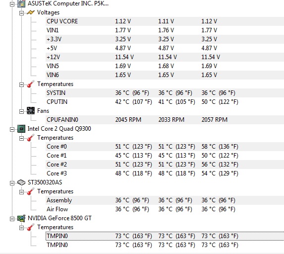

jeanthira7 Δημοσ. 6 Ιανουαρίου 2012 Μέλος Δημοσ. 6 Ιανουαρίου 2012 Δεν χρειάζεται να ξοδευτείς τόσο, ένα πολύμπριζο ασφαλείας φτάνει σε συνδυασμό με ένα καλό τροφοδοτικό. π.χ. http://www.e-shop.gr/show_per.phtml?id=PER.701160 Μπορεί να μου δώσει κάποιος παρακαλώ τις μέσες τιμές θερμοκρασίας που πρέπει να κινείται ο υπολογιστής μου να δω τι πρόβλημα έχω? Μπορεί να μου δώσει κάποιος παρακαλώ τις μέσες τιμές θερμοκρασίας που πρέπει να κινείται ο υπολογιστής μου να δω τι πρόβλημα έχω? Αυτές είναι οι θερμοκρασίες που έχω τώρα...

jeanthira7 Δημοσ. 6 Ιανουαρίου 2012 Μέλος Δημοσ. 6 Ιανουαρίου 2012 Τροφοδοτικό καλό 500w+ και επειγόντως ups 750+! Πριν ...ξαναπληρώσω, σίγουρα αυτό φταίει? Τις θερμοκρασίες πώς τις είδες? Τα καλά τροφοδοτικά έχουν καμμια 80άρα το ίδιο και τα UPS!
Greatape Δημοσ. 6 Ιανουαρίου 2012 Δημοσ. 6 Ιανουαρίου 2012 Οι θερμοκρασίες είναι το πρόβλημα. Βάλε το coretemp http://www.alcpu.com/CoreTemp/ Δούλεψε το σύστημά σου, τρέξε ότι τρέχεις συνήθως, και δες στο coretemp τις θερμοκρασίες καθώς επίσης και την μέγιστη που λέει (μπορείς να τραβείξεις και φωτογραφία). Η αλήθεια είναι ότι κάθε επεξεργαστής έχει διαφορετικές θερμοκρασίες. Μία καλή θερμοκρασία για την εποχή που είμαστε (χειμώνας ) θε έλεγα ότι είναι Αν είναι σε idle (δηλ. δεν κάνεις τίποτα) περίπου 20-35 βαθμούς Αν είναι σε full load περίπου 35-45 το πολύ 50.
jeanthira7 Δημοσ. 6 Ιανουαρίου 2012 Μέλος Δημοσ. 6 Ιανουαρίου 2012 Οι θερμοκρασίες είναι το πρόβλημα. Βάλε το coretemp http://www.alcpu.com/CoreTemp/ Δούλεψε το σύστημά σου, τρέξε ότι τρέχεις συνήθως, και δες στο coretemp τις θερμοκρασίες καθώς επίσης και την μέγιστη που λέει (μπορείς να τραβείξεις και φωτογραφία). Η αλήθεια είναι ότι κάθε επεξεργαστής έχει διαφορετικές θερμοκρασίες. Μία καλή θερμοκρασία για την εποχή που είμαστε (χειμώνας ) θε έλεγα ότι είναι Αν είναι σε idle (δηλ. δεν κάνεις τίποτα) περίπου 20-35 βαθμούς Αν είναι σε full load περίπου 35-45 το πολύ 50. Το κατέβασα... Οταν λες τη μέγιστη εννοείς τη μέγιστη που έχω βγάλει εγώ ή την μέγιστη που θα έπρεπε να φθάνει...? Χωρίς να κάνω τίποτα έχει αυτές τις θερμοκρασίες...
Greatape Δημοσ. 6 Ιανουαρίου 2012 Δημοσ. 6 Ιανουαρίου 2012 Εκεί που λέει θερμοκρασίες λέει δίπλα και Min Και max.
jeanthira7 Δημοσ. 6 Ιανουαρίου 2012 Μέλος Δημοσ. 6 Ιανουαρίου 2012 Εκεί που λέει θερμοκρασίες λέει δίπλα και Min Και max. Και επαναλαμβάνω ως min. και max. θεωρούνται τα min και max που έχει βγάλει ο υπολογιστής μέχρι τώρα ή τις μέγιστες και ελάχιστες θερμ. που θα έπρεπε να έχει?
Greatape Δημοσ. 6 Ιανουαρίου 2012 Δημοσ. 6 Ιανουαρίου 2012 Τις μέγιστες και ελάχιστες που έχει βγάλει όσο τον έχεις ανοιχτό

karmen1983 Δημοσ. 6 Ιανουαρίου 2012 Δημοσ. 6 Ιανουαρίου 2012 Τροφοδοτικό καλό 500w+ και επειγόντως ups 750+! Εγώ απορώ πως έβγαλες άκρη απο το HWMonitor ότι θέλει τροφοδοτικό καλό και ειδικά με το rig που έχει 500+ Το ότι οι θερμοκρασίες του σε Idle πιάνουν 60άρες + το γεγονός ότι σε Burn test έκλεισε λέει κάτι; Το ότι η κάρτα σε Idle είναι 70+ λέει επίσης κάτι; Θα μπορούσες να μου προτείνεις κάτι οικονομικό σε UPS + τροφοδοσία? Θες να σου προτείνω; Πήγαινε πάρε μία πάστα και άλλαξε αυτήν του επεξεργαστή σου. Δεν διαφωνώ με το σκεπτικό του τροφοδοτικού αλλά μην δώσεις και σε σύστημα των 200ευρώ (αν τα κάνει) λεφτά για ups γιατί θα πάρω τα βουνά. Και από περιέργεια για να επιβεβαιώσω αυτό που υποψιάζομαι. Μπορείς να ανοίξεις το πλαινό του κουτιού και να μου ανεβάσεις μία φωτογραφία από το εσωτερικό;
