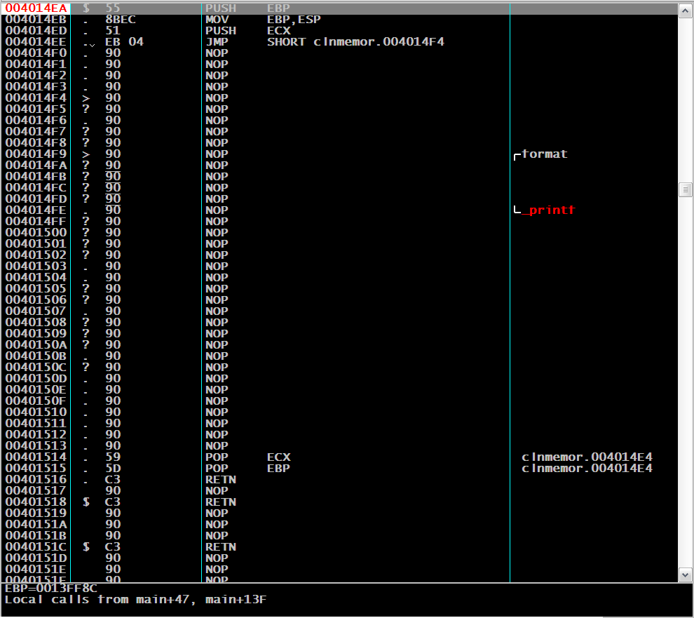

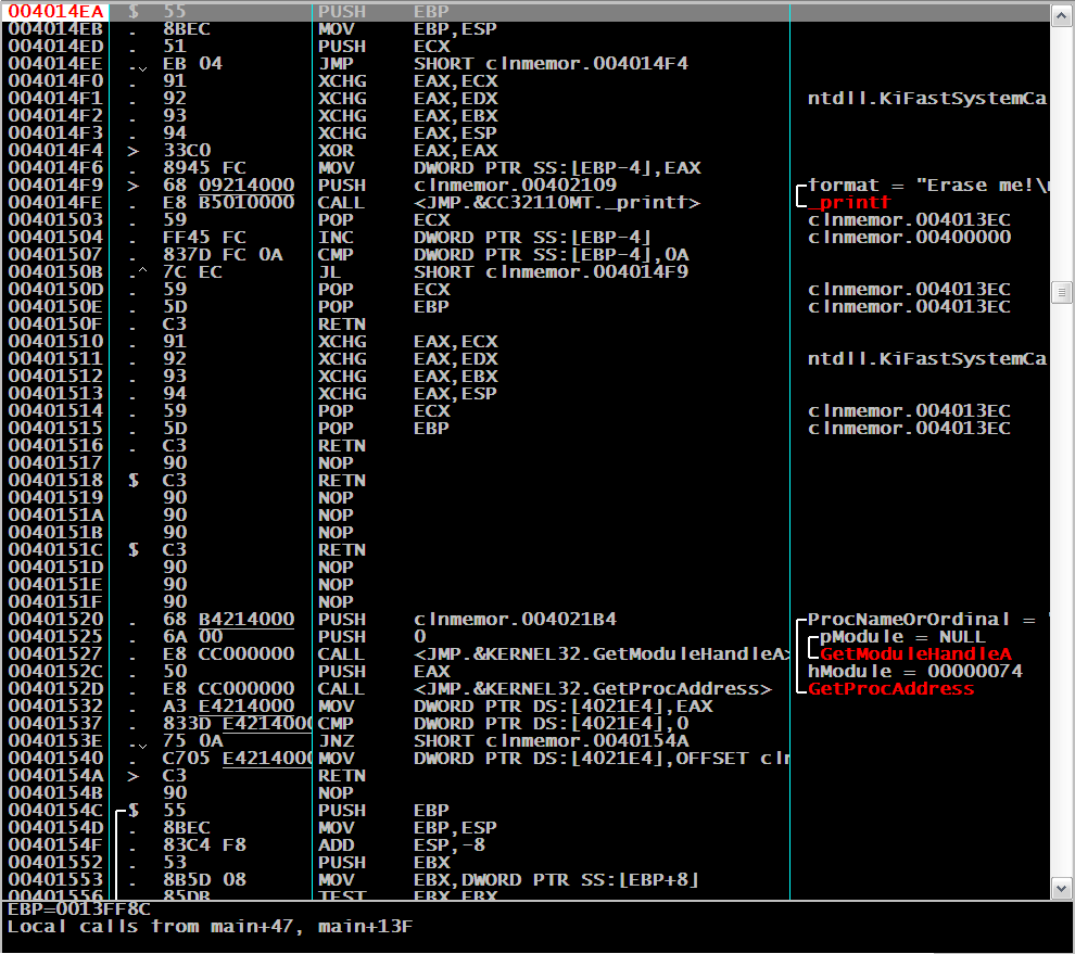

Για παράδειγμα, μια σχετικά απλή μέθοδος διαγραφής ενός τμήματος ενός προγράμματος από το ίδιο την ώρα που εκτελείται με άμεση μετατροπή του κώδικα του θα μπορούσε να γίνει κατά αυτό τον τρόπο:
// How to erase a defined PE block during runtime (self-modifying code), by XDir!
// Written with C++ Builder..
#include <windows.h>
#include <stdio.h>
void _erase_me(void);
int main(void) {
/* Get PE base address */
DWORD baseAddr = GetModuleHandle(NULL),
	  clnFromAddr = 0,
	  clnToAddr   = 0;
/* Self access.. */
HANDLE hProc = OpenProcess(PROCESS_VM_READ|PROCESS_VM_WRITE|PROCESS_VM_OPERATION,
	FALSE, GetCurrentProcessId());
if(!hProc)
	fprintf(stderr, "OpenProcess error!\n");
else
	BYTE byteBuffer,
		*ptrNilBuf = NULL;
	/* Function to erase */
	_erase_me();
	/* Search 0x91, 0x92, 0x93, 0x94 in PE memory */
	for(;ReadProcessMemory(hProc, (void*)baseAddr, &byteBuffer, 1, NULL); baseAddr++)
		if(byteBuffer == 0x91)
			BYTE byteMemSig[4];
			DWORD dwByteRead;
			if(ReadProcessMemory(hProc, (void*)baseAddr, &byteMemSig, 4, &dwByteRead)
			&& dwByteRead == 4    && byteMemSig[0] == 0x91 && byteMemSig[1] == 0x92 &&
			byteMemSig[2] == 0x93 && byteMemSig[3] == 0x94)
				if(!clnFromAddr)
					clnFromAddr = baseAddr;
				else
					clnToAddr = baseAddr + 4;
	/* Function address */
	printf("From: %x\nTo  :%x\n", clnFromAddr, clnToAddr);
	/* Clean memory.. */
	for(byteBuffer = 0x90 ; clnFromAddr < clnToAddr; clnFromAddr++)
		if(!WriteProcessMemory(hProc, (void*)clnFromAddr, &byteBuffer, 1, NULL))
				fprintf(stderr, "WriteProcessMemory error!\n");
	CloseHandle(hProc);
return 0;
/* Function to erase after first run */
void _erase_me(void) {
int I;
goto execute; /* Goto saves the day ;-) */
/* Code to erase starts from here */
__emit__(0x91, 0x92, 0x93, 0x94);
execute:
for(I = 0; I < 10; I++)
	printf("Erase me!\n");
goto exit;
/* Up to here.. */
exit:
Το τρικ είναι ότι μαρκάρουμε τα σημεία του PE Image που επιθυμούμε να διαγράψουμε (στην περίπτωση μας πρόκειται για οτιδήποτε υπάρχει μεταξύ των 0x91 - 94 -τα παράγω απευθείας στον κώδικα μέσο της εντολής του compiler __emit__ και τα ξεπερνώ μέσο "goto") και ύστερα με την βοήθεια των ReadProcessMemory & WriteProcessMemory που προσφέρει το Windows API προβαίνουμε στην διαγραφή τους (πχ. με 0x90 δηλαδή NOP) σκανάροντας από την αρχή (base-address) του φορτωμένου PE image μας (βλ. GetModuleHandle).
Το αποτέλεσμα σε πρώτη φάση είναι η εκτέλεση της ρουτίνας _erase_me(); όπως φαίνεται στο listing του OllyDbg:
Ενώ στην δεύτερη φάση τα περιεχόμενα της ρουτίνας έχουν πλέον αφαιρεθεί με τα NOP μου:
Φυσικά τέτοιου είδους κώδικας μπορεί να μην λειτουργεί μεταξύ μεταφραστών ακόμα και της ίδιας εταιρίας διότι παίζουν πολλά πολλά πράματα, αλλά είναι ενδεικτικός για να πάρετε μια ιδέα σχετικά με ορισμένες μεθόδους προστασίας πάντα συνδυασμένες μεταξύ τους (διότι σκόρπια δεν βοηθούν).
