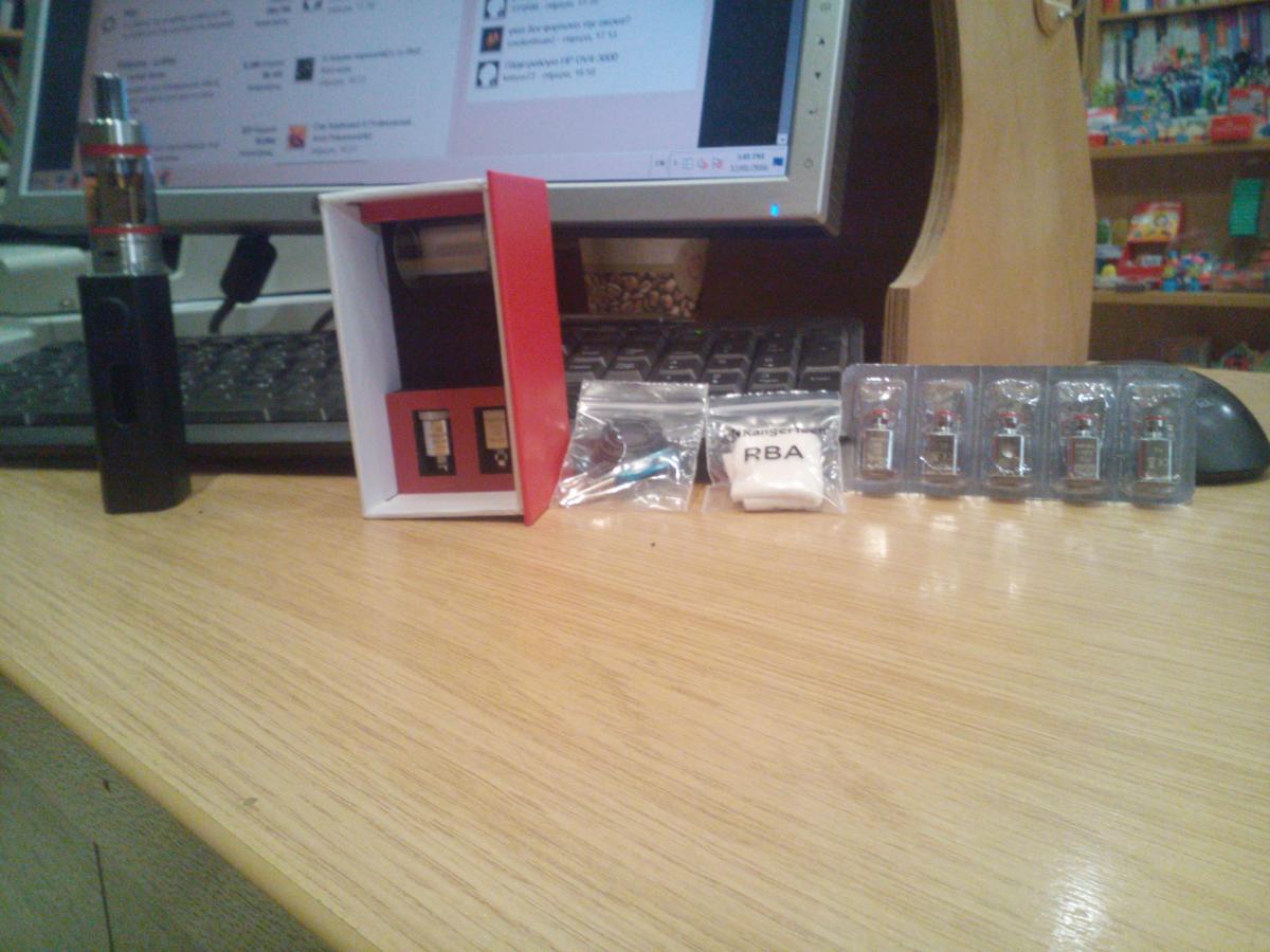

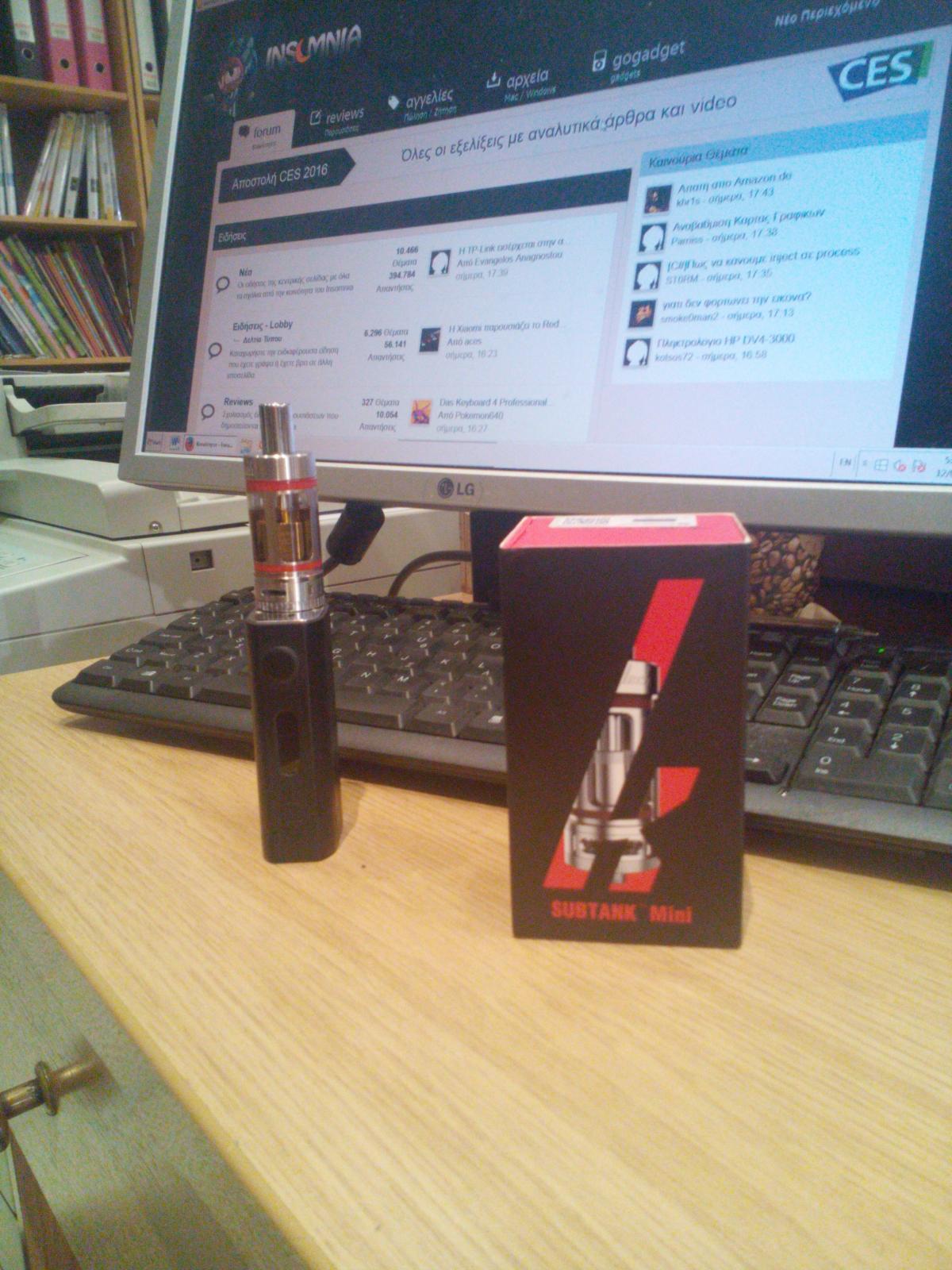

alldaynews Δημοσ. 12 Ιανουαρίου 2016 Δημοσ. 12 Ιανουαρίου 2016 Δοκιμάζω τώρα το επισκευάσιμο κομμάτι του subtank.Καθώς είμαι άσχετος και επειδή δεν έχω ξανακάνει αντίσταση και δεν έχω δει ακόμη βιντεάκια με στησίματα άφησα την αντίσταση που έχει ήδη πάνω.Έβαλα το βαμβάκι που έχει μαζί και με τα χέρια κουπιά που έχω χάλασατο ένα κομμάτι βαμβάκι που έκοψα.Έκοψα άλλο το πέρασα και έβρεξα και το βαμβάκι και ατμίζω.Είναι 0,5 η αντίσταση και σαν γεύση είναι πιο ήπια από την εργοστασιακή 0,5 μπορώ να πώ.Βλακεία που δεν έκοψα λίγο παραπάνω προς τα πάνω όταν έβαλα την καμπάνα με συνέπεια να έχει λίγο παραπάνω υγρό μέσα στην αντίσταση και να κάνει σκασίματα.Με τα χέρια που έχω αμφιβάλω αν μπορέσω να φτιάξω αντίσταση αλλα ποτέ δεν ξέρεις.Ίδωμεν.Την δουλεύωστα 30 watt.Καλά είναι η πρέπει να χαμηλώσω??
discoboyminimal Δημοσ. 12 Ιανουαρίου 2016 Δημοσ. 12 Ιανουαρίου 2016 νομιζω ειναι αρκετα 30watt για το συρμα που ειχε μεσα εργοστασιακα ο sub. αν αλλαξεις σιρμα και παρεις πιο χοντρο ισως τα πιασεις τα 30 χωρις προβληματα , αλλα να θυμασε πως δεν εχεις καλη εισαγωγη υγρου στον subtank. ειδικα αν εχεις version 1 rba. δηλαδη , δεν θα προλαβαινει να ποτησει το βαμβακι επειδη δεν θα περναει πολυ υγρο απο τις τρυπες.

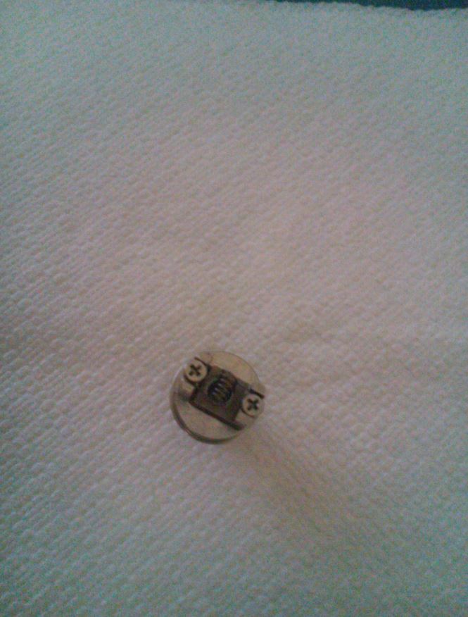

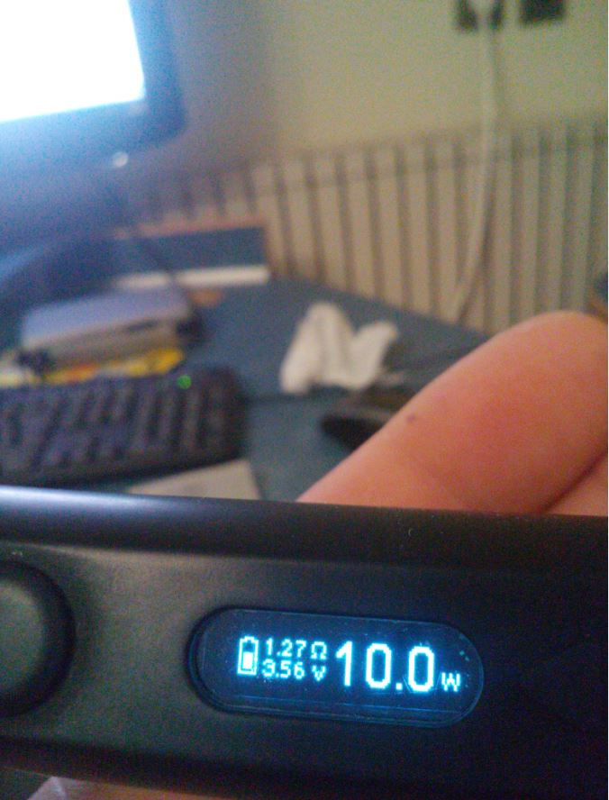

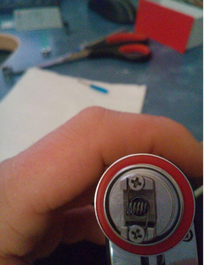

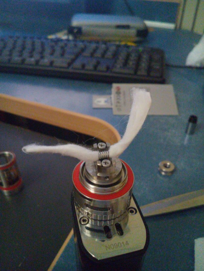

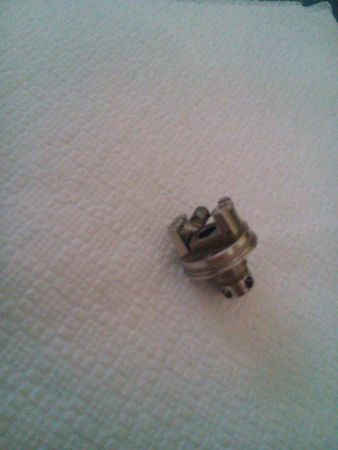

alldaynews Δημοσ. 13 Ιανουαρίου 2016 Δημοσ. 13 Ιανουαρίου 2016 Αφού είδα ένα βίντεο με στήσιμο είπα να δοκιμάσω και γω και ιδού το αποτέλεσμα.Από τους πιο έμπειρους περιμένω σχόλια και παρατηρήσεις για βελτίωση.Σύρμα είναι Kanthal A1 Διάμετρος: 0.28mm / 29AWG.6 σπείρες 1
discoboyminimal Δημοσ. 13 Ιανουαρίου 2016 Δημοσ. 13 Ιανουαρίου 2016 αν ατμιζει καλα , τι τα θες τα σχολια? χαχαχα 1
