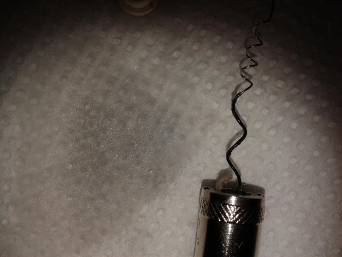

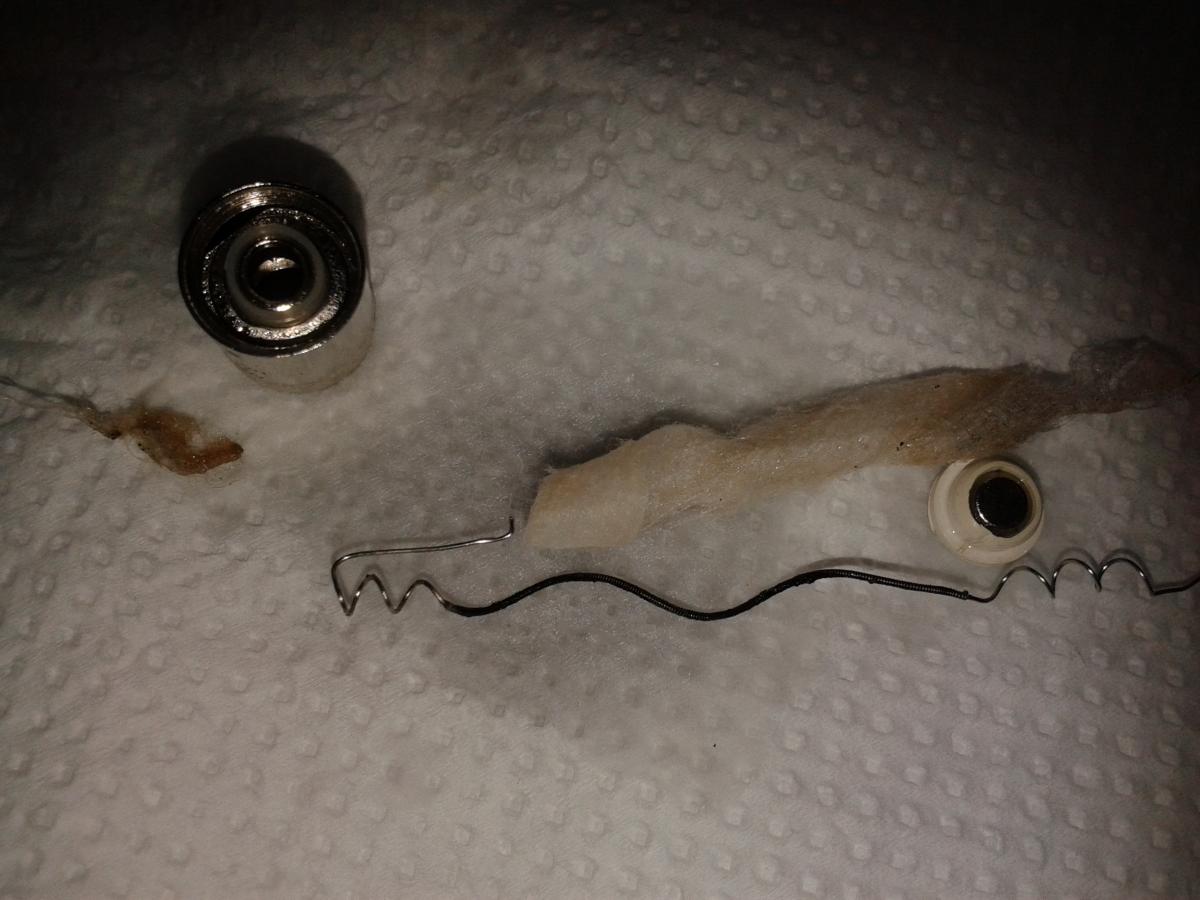

KEFALAS1981 Δημοσ. 18 Μαρτίου 2016 Δημοσ. 18 Μαρτίου 2016 discoboyminimal Εχω ετοιμο υγρο (50"50 αρκετα παχυρευστο ) Μου το κανει 1-2 φορες την μερα Καλος ειναι ο κιουμπις αλλα εχει θεματακια αν και εγω ειμαι καινουργιος ακομα , μπορει να κανω κατι λαθος ;; deesnider το καπακι που ειναι για να γεμισεις το υγρο το χαλαρωνω ελαχιστα και μετα το ξαναβιδωνω apostolisk4 Οταν μου εβγαλε καμενο και αλλαξα την κεφαλη Ανοιξα την καμενη να δω και δεν ειχε καμενο καπου Και η 2η τα ιδια Δεν ξερω τι παιζει ;;
apostolisk4 Δημοσ. 18 Μαρτίου 2016 Δημοσ. 18 Μαρτίου 2016 Έτσι όπως το είπες νόμιζα ότι επερνες καμμένο έκανες αυτό με το καπάκι και μετά κανονικά .αλλά αφού την πέταξες μια χαρά .Το σύρμα που είχε μέσα δεν ήταν μαύρο?

KEFALAS1981 Δημοσ. 18 Μαρτίου 2016 Δημοσ. 18 Μαρτίου 2016 Έτσι όπως το είπες νόμιζα ότι επερνες καμμένο έκανες αυτό με το καπάκι και μετά κανονικά .αλλά αφού την πέταξες μια χαρά .Το σύρμα που είχε μέσα δεν ήταν μαύρο? καλα καταλαβες , εκαψα 2 και τις αλλαξα κανονικα τωρα ,στην 3η κανω αυτο που γραφω (δεν λεει 3 ευρω καθε 1.5 μερα) το συρμα δεν ειχε κατι , αν και εγω δεν ειμαι ειδικος ps 7 μερες χωρις τσιγαρο

apostolisk4 Δημοσ. 18 Μαρτίου 2016 Δημοσ. 18 Μαρτίου 2016 Την κεφαλή την άνοιξες δηλαδή να βγάλεις από μέσα σύρμα και βαμβάκι?ή απλά κοίταξες μέσα .Αν τα έβγαλες δεν χρειάζεται να είσαι ειδικός για να καταλάβεις κάτι αν είναι μαύρο και το σύρμα και το βαμβάκι σημαίνει ότι κάηκε.απο όλο αυτό να κρατάς τις 7 μέρες μακριά από το τσιγάρο .σε λίγο καιρό που θα ψαχτείς και με παραπάνω πράγματα πχ. Επισκευασιμους και ιδιοκατασκευες υγρών όχι μόνο δεν θα μετράς τις μέρες αλλά θα κοιτάς τους άλλους στην καφετέρια και θα κες από μέσα σου "καπνιστε κορόιδα" :ρ @νικο μήπως ο zephyrus v2 είναι λίγο ζόρικη επιλογή για πρώτο επισκευασιμο ? Προσωπικά μου έσπασε τα νεύρα το μικρό ντεκ και ο τρόπος που βάζεις το βαμβάκι στα λουκια.αν και μας ξεκαθάρισε ο φίλος ότι δεν θέλει επισκευασιμο .το να πάρει subtank και να παίζει με τις εργοστασιακες πάλι δεν έχουν ακουστεί τα καλύτερα λόγια και εγώ μόνο μια έχω χρησιμοποιησει.ειναι μια πάρα πολύ καλή επιλογή όμως για να μάθει κάποιος να στήνει.

KEFALAS1981 Δημοσ. 18 Μαρτίου 2016 Δημοσ. 18 Μαρτίου 2016 Την κεφαλή την άνοιξες δηλαδή να βγάλεις από μέσα σύρμα και βαμβάκι?ή απλά κοίταξες μέσα .Αν τα έβγαλες δεν χρειάζεται να είσαι ειδικός για να καταλάβεις κάτι αν είναι μαύρο και το σύρμα και το βαμβάκι σημαίνει ότι κάηκε.απο όλο αυτό να κρατάς τις 7 μέρες μακριά από το τσιγάρο .σε λίγο καιρό που θα ψαχτείς και με παραπάνω πράγματα πχ. Επισκευασιμους και ιδιοκατασκευες υγρών όχι μόνο δεν θα μετράς τις μέρες αλλά θα κοιτάς τους άλλους στην καφετέρια και θα κες από μέσα σου "καπνιστε κορόιδα" :ρ την ανοιξα σημερα και ηταν καρβουνο ειχατε δικιο τελικα , μπουρδες ελεγα απο εδω και στο εξης αμα βγαζει καμμενο θα το πεταω Πάρε ρε συ την rba να δεις αν σου κάνει.. θα τη βγάζεις πολύ οικονομικά (και εγώ βλέπω πιο πολλούς να λένε ότι δεν αξίζει, αλλά αν δεν την δοκίμαζα δεν θα είχα άποψη.. είδα και έναν που λέει ότι του κάνει μια χαρά ). τον εχω τον Rba δεν τον εχω δοκιμασει ακομα εχω παρει και cotton bacon τι συρμα να παρω για παιζει σε power mode θελω να μου βγαζει 1ohm ;; τωρα εχω την 0.5 ohm και ειναι αρκετα αερατη
