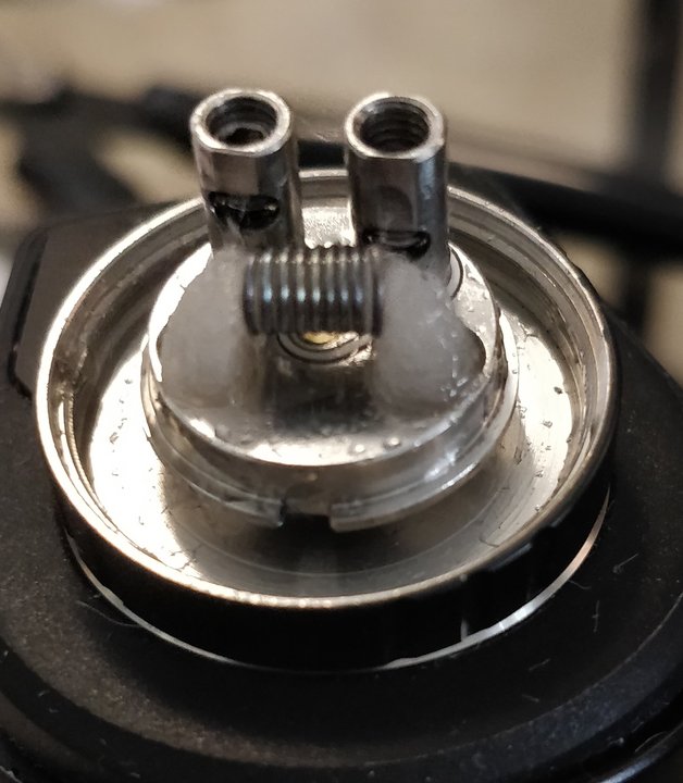

Παίδες δοκιμάζω το OBS nano engine DTA και ως νέος στους επισκευάσιμους έχω αρκετό spitting. Αυτό σημαίνει ότι έχω βάλει πολύ ή λιγότερο βαμβάκι; Χρησιμοποιώ έτοιμες στριμμενες αντιστάσεις.
με μια φωτογραφεία κάτι θα μπορούσαμε να σου πούμε

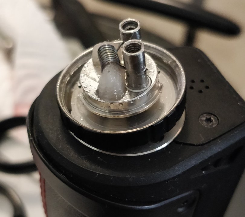

Αυτές είναι οι φωτογραφίες από το στήσιμο του OBS engine nano, χρησιμοποιώ έτοιμες αντιστάσεις. Σίγουρα δεν υπάρχουν hotspots.
1. Έχω spitting στην μόλις πατάω το fire button, μετά υποχωρεί
2. Ενώ στην αρχή διάβαζε την αντίσταση στα 0.88Ω, μετά από λίγη χρήση δείχνει 1.04Ω. Ειναι φυσιολογική αυτή η απόκλιση;
Επεξ/σία από invisiblesurfer
ίσως να χρειάζεται λίγο παραπάνω βαμβάκι
η διαφορά στην τιμή της αντίστασης δικαιολογείτε μόνο άμα είναι ss και ανεβαίνει εκεί μετά από χρήση αν και πιο λογικό ακούγεται κάπου να μην πιάνει καλά το σύρμα
