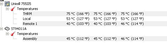

kostas_tech Δημοσ. 11 Ιανουαρίου 2012 Δημοσ. 11 Ιανουαρίου 2012 Δοκίμασα το hw monitor Αν αυτές οι θερμοκρασίες είναι σε web browsing, τότε θές καθάρισμα και αλλαγή πάστας οπωσδήποτε. Αν θές να έχεις το κεφάλι σου ήσυχο μετά την αλλαγή της θερμοαγώγιμης, μπορείς να πάρεις ένα καλό coolerpad. Αν φτάσει στους 90 η θερμοκρασία, βάλε και ένα αυγό να τηγανήσεις επάνω του. Αν βλέπεις ότι η θερμοκρασία ανεβαίνει επικίνδυνα, κλείστον εσύ πριν σου βγάλει BSOD.

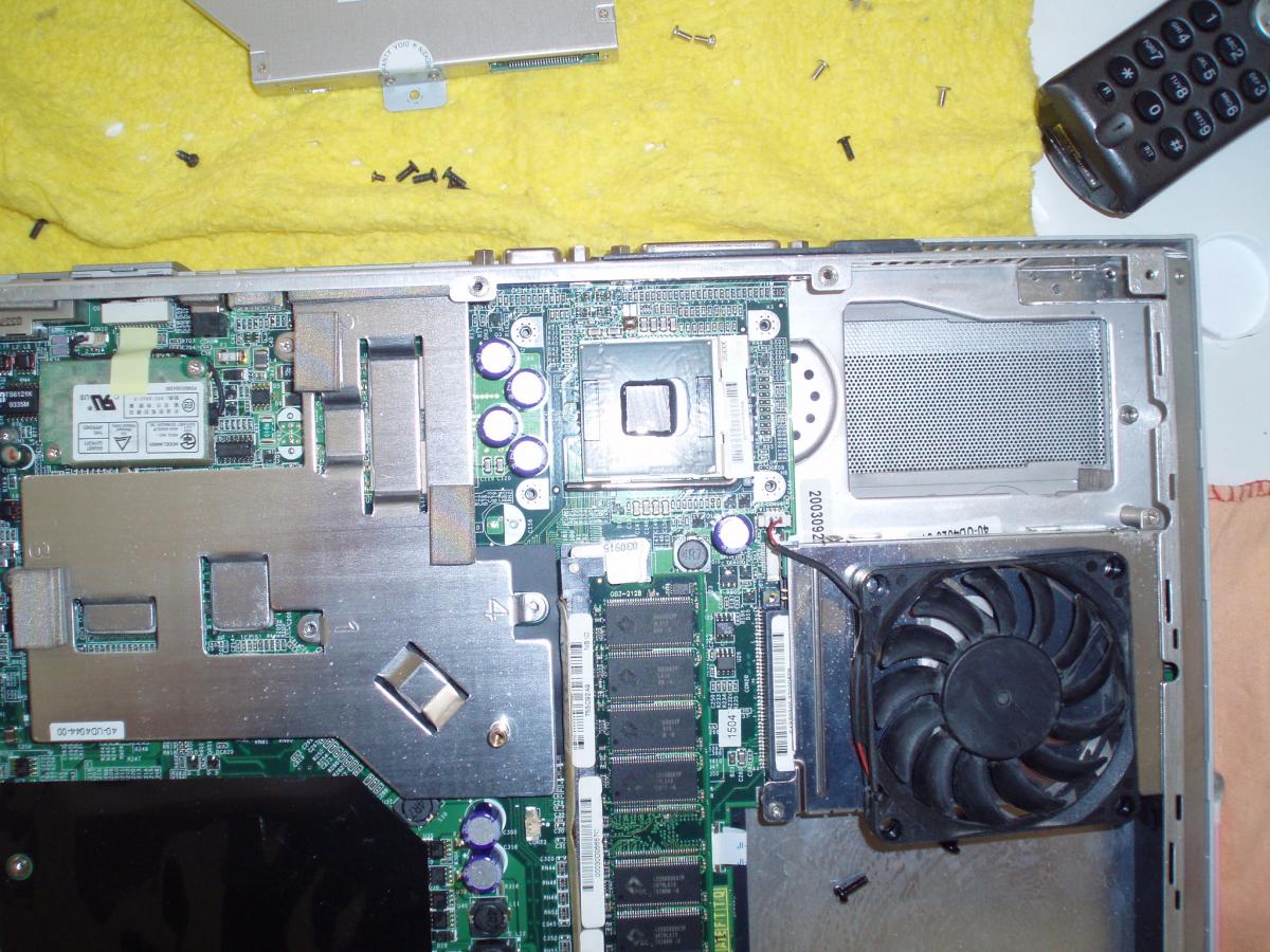

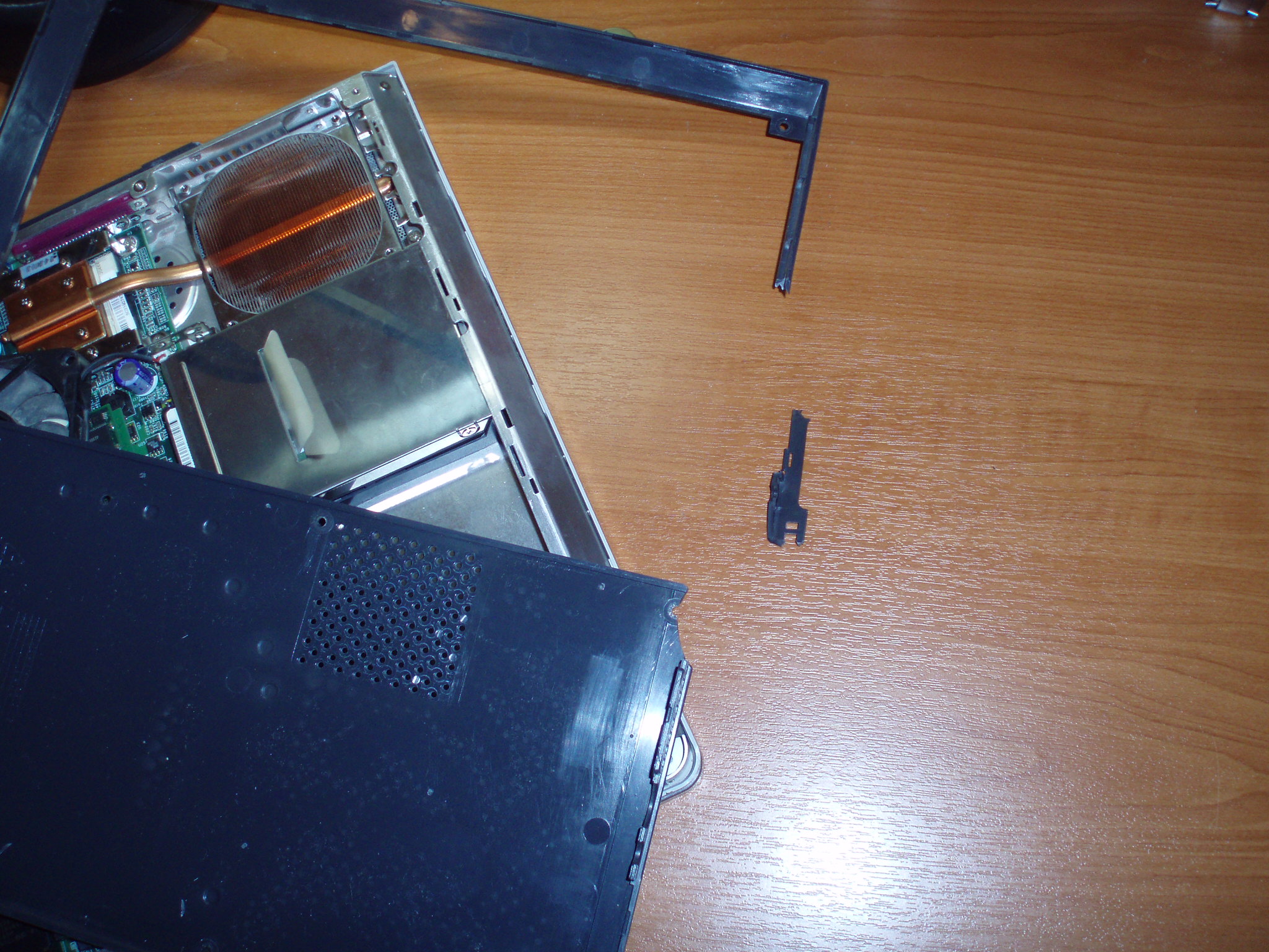

cecond Δημοσ. 14 Ιανουαρίου 2012 Μέλος Δημοσ. 14 Ιανουαρίου 2012 το άνοιξα το λάπτοπ, παραθέτω και φωτογραφίες, αλλά δεν είχα παρει ούτε πεπειεσμένο αέρα ούτε πάστα. είχα καί ένα σπάσιμο στο καπάκι άλλαξα και την εσωτερική μπαταρία με την ευκαιρία Ο δικός μου δεν είναι P4 αλλά celeron αλλά και εγώ το κόβω για πρόβλημα θερμοκρασίας δίσκου??? Θα βρώ αντικαταστάτη???
nikos903 Δημοσ. 15 Ιανουαρίου 2012 Δημοσ. 15 Ιανουαρίου 2012 Εσένα δεν έχει ανεμιστήρα μέσα ε; Είδα τον κονέκτορα και δεν έχει κάτι απάνω του. Τώρα για τον επεξεργαστή δεν έχει διαφορά, παίρνει και Ρ4 αυτή η μητρική αλλά θα τσουρουφλάει... 478 είναι και οι 2. Στο πλαστικό logo Κάνει καλή δουλειά Δίσκο αμα θες βρίσκεις ΑΤΑ αλλά είναι μικρής χωρητικότητας... Στις αγγελίες κάνε μια σβούρα και θα βρεις αμα θες(κοίτα μόνο το SMART να είναι καθαρό). Για καινούργιο δεν πολυλέει... Θα κάνει πιο πολύ απο το λάπτοπ... Πάντως αμα δεν αλλάξεις πάστα καλύτερα μην πάρεις δίσκο... Να είσαι όσο το δυνατόν πιο σίγουρος για το τι φταίει, μην σου μείνει ο δεύτερος δίσκος στο ράφι... Όχι τίποτα άλλα αλλα δεν σηκώνει και RAID αυτό... Μπορείς να περάσεις σε ένα φλασάκι μια διανομή ubuntu (πχ) και να δουλέψεις λίγο απο εκεί; Να έχεις βγάλει τελείως τον δίσκο απο το PC και να δεις αμα κάνει τα ίδια...

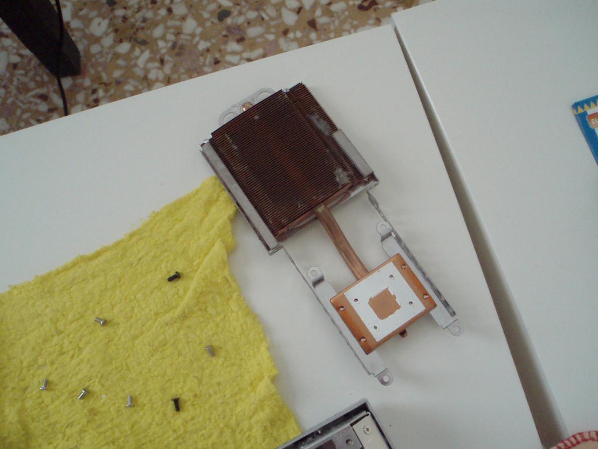

cecond Δημοσ. 8 Ιουνίου 2013 Μέλος Δημοσ. 8 Ιουνίου 2013 Καλημέρα, επανέρχομαι στο θέμα, άνοιξα το laptop και το καθάρισα και άλλαξα και πάστα αλλά έχω πάλι υψηλές θερμοκρασίες, δεν σβήνει πλέον αλλά είναι υψηλές από το άνοιγμα του υπολογιστή. Επίσης θα ήθελα ιδέες για να μην κολλάει ο υπολογιστής στο σερφάρισμα και την αναπαραγωγή βίντεο.

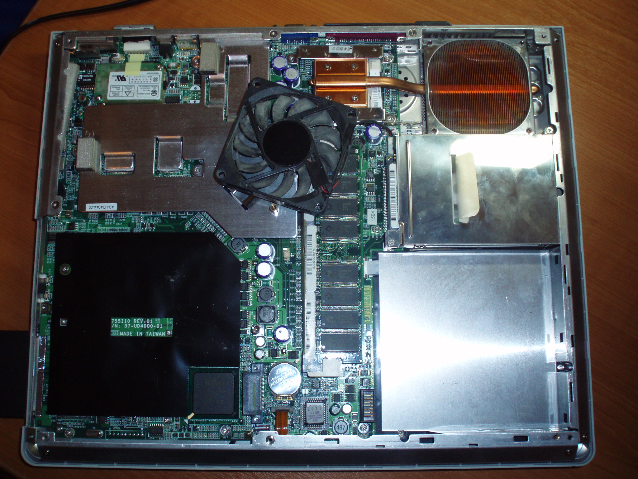

TheDevilMayCare Δημοσ. 8 Ιουνίου 2013 Δημοσ. 8 Ιουνίου 2013 Clip02.jpg Καλημέρα, επανέρχομαι στο θέμα, άνοιξα το laptop και το καθάρισα και άλλαξα και πάστα αλλά έχω πάλι υψηλές θερμοκρασίες, δεν σβήνει πλέον αλλά είναι υψηλές από το άνοιγμα του υπολογιστή. Επίσης θα ήθελα ιδέες για να μην κολλάει ο υπολογιστής στο σερφάρισμα και την αναπαραγωγή βίντεο. Φιλε μου κανε εστω για λιγο μια μικρη δοκιμη, το εξης: -και ας σου ακουγεται αυτο που θα γραψω "περιεργο"...- στη φωτο της πρωτης σελιδας με τις οδηγιες του, θα βαλεις/βιδωσεις το ανεμιστηρα του αναποδα επανω στο χαλκινο cooler του => δηλαδη τον τουμπαρεις Κανε μια δοκιμη ετσι & πες μας θερμοκρασιες μετα! ~ ~ Δεν λεω απαραιτητα οτι θα δουλεψει κ' σε εσενα, αλλα με το ιδιο cooler, (σε λαπτοπ multirama) μπηκε P4 mobile 3.2 GHz ΗΤ, κι ειναι δροσερος, αλλαζοντας μονο τη τοποθετηση του fan: αναποδα επανω στο cooler Ο ανεμιστηρας του πιθανον να ηταν διαφορετικος, με περισσοτερα fins http://www.elektro-export.de/Gericom-Hummer-Siemens-Amilo-D-Serie-CPU-Luefter-5V

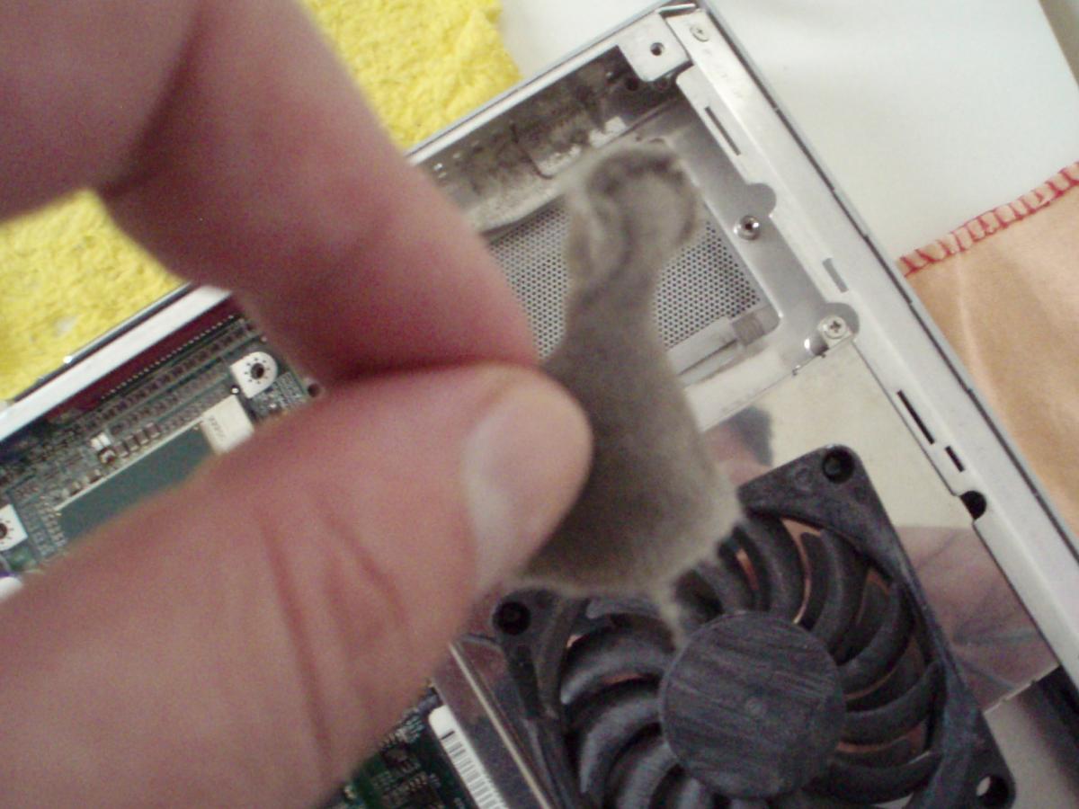

cecond Δημοσ. 9 Ιουνίου 2013 Μέλος Δημοσ. 9 Ιουνίου 2013 Φιλε μου κανε εστω για λιγο μια μικρη δοκιμη, το εξης: -και ας σου ακουγεται αυτο που θα γραψω "περιεργο"...- στη φωτο της πρωτης σελιδας με τις οδηγιες του, θα βαλεις/βιδωσεις το ανεμιστηρα του αναποδα επανω στο χαλκινο cooler του => δηλαδη τον τουμπαρεις Κανε μια δοκιμη ετσι & πες μας θερμοκρασιες μετα! ~ ~ Δεν λεω απαραιτητα οτι θα δουλεψει κ' σε εσενα, αλλα με το ιδιο cooler, (σε λαπτοπ multirama) μπηκε P4 mobile 3.2 GHz ΗΤ, κι ειναι δροσερος, αλλαζοντας μονο τη τοποθετηση του fan: αναποδα επανω στο cooler Ο ανεμιστηρας του πιθανον να ηταν διαφορετικος, με περισσοτερα fins http://www.elektro-export.de/Gericom-Hummer-Siemens-Amilo-D-Serie-CPU-Luefter-5V Το δοκίμασα αλλά με κανένα αποτέλεσμα, ακριβώς ίδιες θερμοκρασίες. Ίδιος φαίνεται ο ανεμιστήρας Κάποιες εικόνες απο το καθάρισμα.....
TheDevilMayCare Δημοσ. 9 Ιουνίου 2013 Δημοσ. 9 Ιουνίου 2013 Το δοκίμασα αλλά με κανένα αποτέλεσμα, ακριβώς ίδιες θερμοκρασίες. Ίδιος φαίνεται ο ανεμιστήρας Κάποιες εικόνες απο το καθάρισμα..... Με διαφορετικη κατευθυνση, εχεις ολοιδιες θερμοκρασιες? Κατι θα 'πρεπε να αλλαζει... Εγω τουλαχιστον ειχα δει μεγαλη διαφορα >= 10C -και ετσι θεωρουσα εντελως λαθος, την αρχικη τοποθετηση του ανεμιστηρα.. (αυτα παντoτε @ P4 3.2GHz HT mobile) Δε ξερω αν η συγκεκριμενη cpu ειναι "βραστερη"... μηπως να την αλλαζες, αν θες να τσεκαρεις επιλογες, σχετικη συζητηση, περι cpu upgrades, εδω: http://www.amilo-forum.de/topic,18504,-L-6820-neue-CPU.html Οι Northwood P4 (400 fsb) μεχρι 2.6GHz, βασικα ειναι "κρυοι"
cecond Δημοσ. 13 Ιουνίου 2013 Μέλος Δημοσ. 13 Ιουνίου 2013 Με διαφορετικη κατευθυνση, εχεις ολοιδιες θερμοκρασιες? Κατι θα 'πρεπε να αλλαζει... Εγω τουλαχιστον ειχα δει μεγαλη διαφορα >= 10C -και ετσι θεωρουσα εντελως λαθος, την αρχικη τοποθετηση του ανεμιστηρα.. (αυτα παντoτε @ P4 3.2GHz HT mobile) Δε ξερω αν η συγκεκριμενη cpu ειναι "βραστερη"... μηπως να την αλλαζες, αν θες να τσεκαρεις επιλογες, σχετικη συζητηση, περι cpu upgrades, εδω: http://www.amilo-forum.de/topic,18504,-L-6820-neue-CPU.html Οι Northwood P4 (400 fsb) μεχρι 2.6GHz, βασικα ειναι "κρυοι" Δεν νομίζω να αξίζει να αγοράσω επεξεργαστή για το παλιό αυτό λαπτοπ. Σκέφτομαι να αλλάξω το ανεμιστηράκι, θα βρώ εύκολα. Τώρα τουλάχιστον δεν σβήνει. Ευχαριστώ για τις απαντήσεις!
