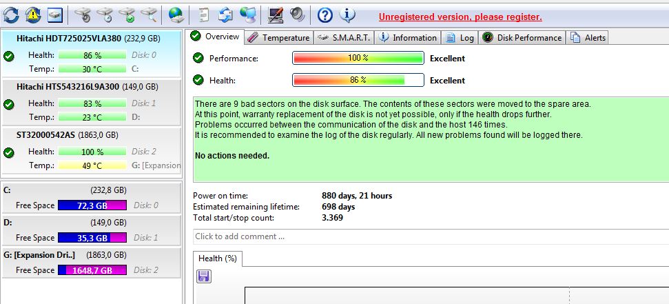

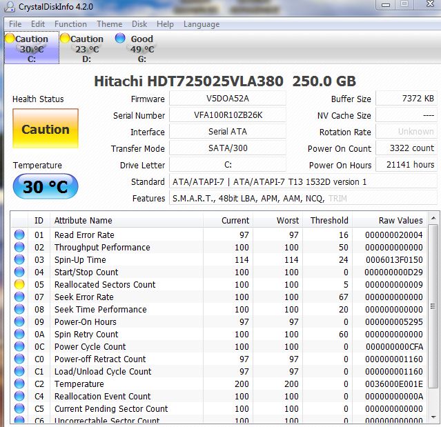

Aspidas Δημοσ. 9 Φεβρουαρίου 2012 Δημοσ. 9 Φεβρουαρίου 2012 Παιδιά βοήθεια! Έβαλα πριν το Crysta lDisk Info και μου βγάζει τα παρακάτω και στους 2 internal. Τι ακριβώς σημαίνει αυτό?

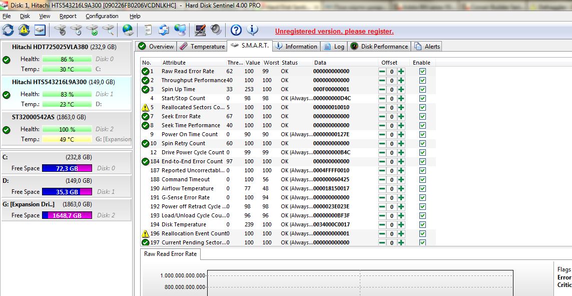

stm00192 Δημοσ. 9 Φεβρουαρίου 2012 Δημοσ. 9 Φεβρουαρίου 2012 Βρες και εγκατέστησε το HD sentinel και δώσε μας screenshot απο εκεί!
stm00192 Δημοσ. 9 Φεβρουαρίου 2012 Δημοσ. 9 Φεβρουαρίου 2012 Και οι δύο οι σκληροι για καποιο λόγο εμφάνισαν καποια ελάχιστα bad sectors τα οποια έχουν αποκλειστει απο τον ιδιο τον σκληρο και αντικατασταθει απο καποια αλλα spare που έχει για αυτό ακριβώς το λόγο. Τωρα αυτο μπορει να σημαίνει ότι ήταν ένα φαινόμενο της μίας φοράς και ότι οι σκληροι μπορει και να ζήσουν για πολλά ακόμη χρόνια αλλά μπορει να σημαίνει και ότι έχει αρχισει να τους πέρνει η κάτω βόλτα... Εσύ το μόνο που μπορεις να κάνεις αυτή την στιγμή είναι να τους παρακολουθείς συχνά και αν τυχόν δεις ότι αρχίζουν να εμφανίζουν όλο και περισσότερα bad sector να παρεις εννοειται back up και όταν πλεον φτάσουν σε σημειο να τους βγάζει bad το διαγνωστικό της εταιρειας εαν έχεις εγγύηση τους στέλνεις για RMA.

TheELF Δημοσ. 10 Φεβρουαρίου 2012 Δημοσ. 10 Φεβρουαρίου 2012 Αυτό που πρέπει να κοιτάξεις είναι το άλλο: Problems occurred between the comunication of the disk and the host 146 times. Που σημαίνει ότι ο δίσκος «χάνεται» έστω στιγμιαία οπότε τα bad sector μπορεί να είναι και εικονικά,χάνετε ο δίσκος δηλαδή την ώρα που θέλει να γράψει ή να διαβάσει το σύστημα από τον δίσκο και δεν τον βρίσκει οπότε δηλώνεται το sector σαν κακό. Πρέπει να ελέγξεις καλώδια και σταθερότητα τροφοδοσίας τουλάχιστον. Πάρε ό,τι δεδομένα σου είναι πολύτιμα για την μικρή περίπτωση να είναι πρόβλημα από την πλακέτα του δίσκου.
LouCi4er Δημοσ. 10 Φεβρουαρίου 2012 Δημοσ. 10 Φεβρουαρίου 2012 Κοιτα λιγο και τον Seagate που εχει 49 βαθμους.Ειναι αρκετη θερμοκρασια.Εξωτερικο τον εχεις?
cshark Δημοσ. 10 Φεβρουαρίου 2012 Δημοσ. 10 Φεβρουαρίου 2012 Ναι, πρέπει να κοιάξεις σίγουρα τα καλώδια σε πρώτη φάση μήπως και κάτι κάπου δεν πατάει τόσο καλά όσο θα έπρεπε, ακόμα καλύτερα να τους βάλεις σε άλλη θύρα και φυσικά να ελέγξεις τα ρεύματα. Είναι πολύ πιθανό το τροφοδοτικό κάπου να "μπουκώνει" και να πέφτει ελάχιστα η τάση , τόσο όσο χρειάζεται για να ξετρυπώσει το bad sector (δοκίμασε ένα καινούριο). Επίσης μου έχει τύχει σε ένα παλιό 80αρι δίσκο να μην εφάπτεται καλά η πλακέτα στις επαφές που οδηγούν στην κεφαλή και χτυπούσε bad sectors συνέχεια. Παίξε λίγο με όλα αυτά αλλά κάνε ένα backup πρώτα.
Aspidas Δημοσ. 10 Φεβρουαρίου 2012 Μέλος Δημοσ. 10 Φεβρουαρίου 2012 Αυτό που πρέπει να κοιτάξεις είναι το άλλο: Problems occurred between the comunication of the disk and the host 146 times. Που σημαίνει ότι ο δίσκος «χάνεται» έστω στιγμιαία οπότε τα bad sector μπορεί να είναι και εικονικά,χάνετε ο δίσκος δηλαδή την ώρα που θέλει να γράψει ή να διαβάσει το σύστημα από τον δίσκο και δεν τον βρίσκει οπότε δηλώνεται το sector σαν κακό. Πρέπει να ελέγξεις καλώδια και σταθερότητα τροφοδοσίας τουλάχιστον. Πάρε ό,τι δεδομένα σου είναι πολύτιμα για την μικρή περίπτωση να είναι πρόβλημα από την πλακέτα του δίσκου. Τα καλώδια είναι αρκετά "στριμωγμένα" επειδή δεν έκλεινε καλά το διπλανό καπάκι του κουτιού, λες να μην είναι καλά εφαρμοσμένα στην υποδοχή των δίσκων? Κοιτα λιγο και τον Seagate που εχει 49 βαθμους.Ειναι αρκετη θερμοκρασια.Εξωτερικο τον εχεις? Εξωτερικός, είναι 24/7 στο ρεύμα. Υπάρχει κάποιο πρόβλημα? Λες να πάθει καμιά ζημιά? Ναι, πρέπει να κοιάξεις σίγουρα τα καλώδια σε πρώτη φάση μήπως και κάτι κάπου δεν πατάει τόσο καλά όσο θα έπρεπε, ακόμα καλύτερα να τους βάλεις σε άλλη θύρα και φυσικά να ελέγξεις τα ρεύματα. Είναι πολύ πιθανό το τροφοδοτικό κάπου να "μπουκώνει" και να πέφτει ελάχιστα η τάση , τόσο όσο χρειάζεται για να ξετρυπώσει το bad sector (δοκίμασε ένα καινούριο). Επίσης μου έχει τύχει σε ένα παλιό 80αρι δίσκο να μην εφάπτεται καλά η πλακέτα στις επαφές που οδηγούν στην κεφαλή και χτυπούσε bad sectors συνέχεια. Παίξε λίγο με όλα αυτά αλλά κάνε ένα backup πρώτα. Όπως λέω και πιο πάνω, τα καλώδια είναι αρκετά "στριμωγμένα". Από ερχόμενη εβδομάδα θα τα συμμαζέχω λίγο μιας και θα αλλάξω μητρική. Υπάρχει περίπτωση φταίει το τροφοδοτικό? Δεν το έχω ζορίσει και δεν έχω συνδέσει κάτι φοβερό. 1x 6770 (6Pin), 1x IDE DVD, 2HDD & 2LED ανεμιστήρες.
stm00192 Δημοσ. 10 Φεβρουαρίου 2012 Δημοσ. 10 Φεβρουαρίου 2012 Τα καλώδια είναι αρκετά "στριμωγμένα" επειδή δεν έκλεινε καλά το διπλανό καπάκι του κουτιού, λες να μην είναι καλά εφαρμοσμένα στην υποδοχή των δίσκων? Εξωτερικός, είναι 24/7 στο ρεύμα. Υπάρχει κάποιο πρόβλημα? Λες να πάθει καμιά ζημιά? Όπως λέω και πιο πάνω, τα καλώδια είναι αρκετά "στριμωγμένα". Από ερχόμενη εβδομάδα θα τα συμμαζέχω λίγο μιας και θα αλλάξω μητρική. Υπάρχει περίπτωση φταίει το τροφοδοτικό? Δεν το έχω ζορίσει και δεν έχω συνδέσει κάτι φοβερό. 1x 6770 (6Pin), 1x IDE DVD, 2HDD & 2LED ανεμιστήρες. Καλα το τροφοδοτικο σου δεν είναι και κανενα τερας ποιοτητας αλλά δεν νομιζω να έχιε προβλημα σε αυτό το σύστημα... Κανε το συμάζεμα και ίσως καλό θα ήταν να αλλάξεις και τα σατα καλώδια και βλέπουμε!!

washcloud Δημοσ. 10 Φεβρουαρίου 2012 Δημοσ. 10 Φεβρουαρίου 2012 Εξωτερικός, είναι 24/7 στο ρεύμα. Υπάρχει κάποιο πρόβλημα? Λες να πάθει καμιά ζημιά? Υπάρχει περίπτωση φταίει το τροφοδοτικό? Τσούκου (μια χαρά είναι η θερμοκρασία -ακόμα- για εξωτερικό. Αν ανέβει πχ πάνω απ' τους 55 ενώ δεν διαβάζει/γράφει κάτι, τότε ναι θα θέλει προσοχή) και τσούκου. Έχε απλά κατά νου αυτό που είπε ο Ελφ. Υπάρχει πιθανότητα να υπάρχει πρόβλημα είτε στην πλακέτα, είτε στο μοτέρ. όπως όμως και να 'χει, εσύ ΠΑΝΤΑ να έχεις αντίγραφα. Κι ας ζήσει χρόνια ακόμα ο σκληρός, γιατί και 101% υγιής να είναι ένας δίσκος, την άλλη στιγμή μια χαρά μπορεί να τον δεις ανάσκελα. Κάπου μπλεχτήκατε με τα καλώδια πάντως :ρ (εξωτερικός είναι, οπότε δεν σε αφορούν τα εντός του πισιού). ~~~~~~~ Κρυπτονάρα, το ERL σημαίνει αυτό που λέει : εκτίμηση. Κάτι όπως οι δημοσκοπήσεις, που δεν είναι εγγύηση για το τί θα βγάλει η κάλπη. (...μπορεί να ζήσει μέχρι και άλλους 87 μήνες, λέγοντας συνέχεια ότι του μένουν 87 μέρες. Μπορεί από την άλλη να τα κακαρώσει και σε 87 ώρες. Έχε εσύ τον νου σου και τ' αντιγράφά σου, και όλα οκ. Περισσότερο "ενδείξεις" είναι οι εκτιμήσεις αυτές)
