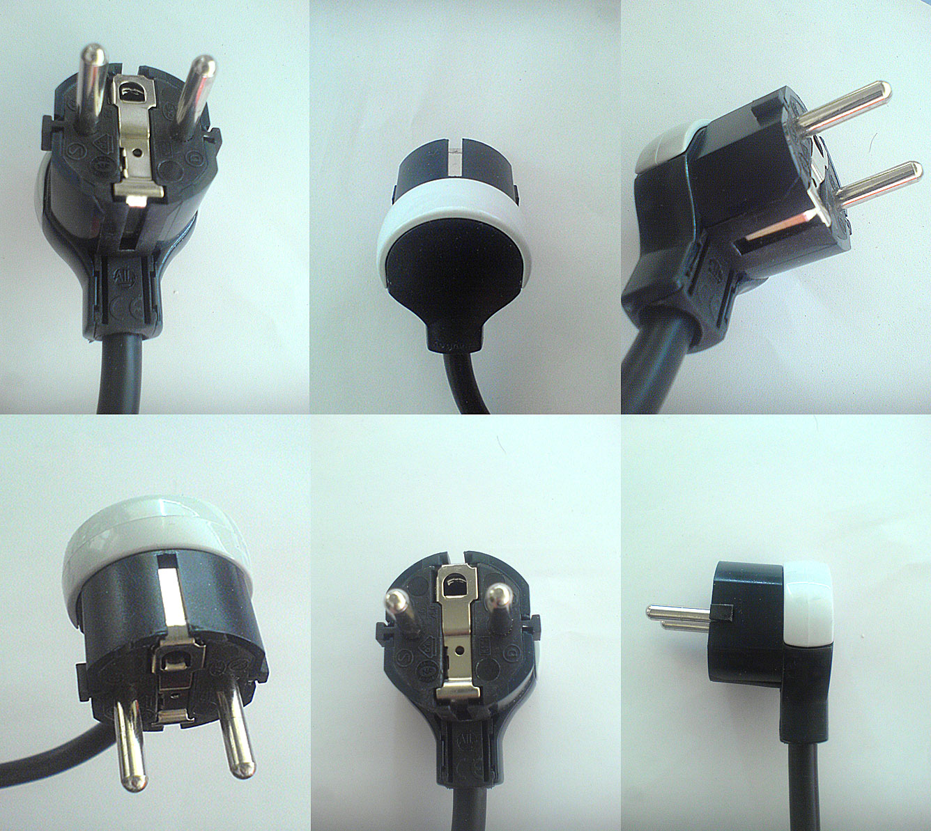

zoranb Δημοσ. 23 Ιουνίου 2012 Δημοσ. 23 Ιουνίου 2012 Είναι το φις πολύμπριζου, του οποίου θέλω να επεκτείνω το καλώδιο και δεν θέλω να το αχρηστεύσω (το φις). Δεν φαίνεται να έχει βίδες, να είναι fix άραγε; Καταλαβαίνει κανείς από τις φωτος που επισυνάπτω εάν μπορεί να ανοίξει;
angmar Δημοσ. 23 Ιουνίου 2012 Δημοσ. 23 Ιουνίου 2012 Δε θ ανοίξεις το φις. Θα πάρεις ένα καλό καλώδιο όσα μέτρα θέλεις και ένα φις από μαγαζί, θ ανοίξεις το πολύπριζο, θα βγάλεις το εργοστασιακό καλώδιο και θα βάλεις το καινούριο.

kfyros Δημοσ. 23 Ιουνίου 2012 Δημοσ. 23 Ιουνίου 2012 αν δεν έχει βίδα είναι πρεσαριστό, δηλαδή ξέχνα το! καλά σου λένε, πάρε καλώδιο με φις όσο θες και σύνδεσε από τη μεριά του πολύμπριζου.
Ntinaras Δημοσ. 23 Ιουνίου 2012 Δημοσ. 23 Ιουνίου 2012 απ οτι βλεπω εχει χωρισμα κατω και ειναι με κλιπς
Ntinaras Δημοσ. 23 Ιουνίου 2012 Δημοσ. 23 Ιουνίου 2012 στη πρωτη φωτο εκει που γραφει το CE αν δεις αριστερα και δεξια ,δεν ειναι ενιαιο,λογικα αμα χωσειες κανα κατσαβιδι μεσα θα ανοιξει.
