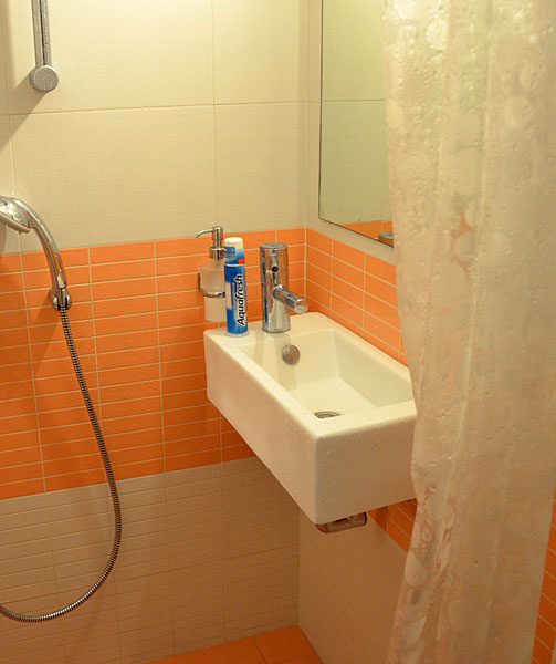

zoranb Δημοσ. 24 Ιουνίου 2012 Δημοσ. 24 Ιουνίου 2012 Υπάρχει κάποιος τρόπος αξιόπιστος που να μπορεί κανείς να καθαρίσει τους αρμούς των πλακιδίων γιατί με το καιρό έχουν πιάσει μπίχλα; Η δε πλάκα είναι πως όταν τα είχα τοποθετήσει τα πλακάκια κ ρώταγα, οι ειδικοί μου έλεγαν πως εάν βάλω ακρυλικό στόκο στους αρμούς δεν θα έχω κανένα πρόβλημα... αντιλαμβάνεστε λοιπόν γιατί με εκνευρίζουν οι μαστοράντζες!
paylidis Δημοσ. 24 Ιουνίου 2012 Δημοσ. 24 Ιουνίου 2012 υπάρχει ενα καθαριστικό στα καταστηματα που πουλάνε πλακακια αλλα προσεχε ειναι πολυ τοξικό και πιθανώς να αλλοιώσει και το χρώμα στα πλακάκια.
μαφαλντα Δημοσ. 24 Ιουνίου 2012 Δημοσ. 24 Ιουνίου 2012 Με αυτό αραιωμένο σε νερό και τρίψιμο με βούρτσα.
zoranb Δημοσ. 24 Ιουνίου 2012 Μέλος Δημοσ. 24 Ιουνίου 2012 το έχω χρησιμοποιήσει κ είναι πολύ δυνατό, σκοτώνει! κάτι μη χημικό δεν υπάρχει;

status Δημοσ. 25 Ιουνίου 2012 Δημοσ. 25 Ιουνίου 2012 οδοντοβουρτσα κ υπομονή σαν καψώνι αμερικανικου στρατού, επίσης μάγκες κάποια πιο ουδέτερη απόχρωση στον αρμο προλαμβάνει τέτοιες καταστάσεις. απ την άλλη, ντα αρμός είναι, μόνο οι μονομανεις τους θέλουν καθαρούς;ρ Πακτωση.
zoranb Δημοσ. 25 Ιουνίου 2012 Μέλος Δημοσ. 25 Ιουνίου 2012 οδοντοβουρτσα κ υπομονή σαν καψώνι αμερικανικου στρατού, επίσης μάγκες κάποια πιο ουδέτερη απόχρωση στον αρμο προλαμβάνει τέτοιες καταστάσεις. απ την άλλη, ντα αρμός είναι, μόνο οι μονομανεις τους θέλουν καθαρούς;ρ Πακτωση. και λέω γώ τώρα, σε τέτοιο wc θα έβαζες αρμό άλλο από λευκότερο του λευκού αλλά με ουδέτερη απόχρωση; απορώ κ ξύστε με!
haris_216 Δημοσ. 25 Ιουνίου 2012 Δημοσ. 25 Ιουνίου 2012 ατμοκαθαριστής (αυτοί σε στυλ ariette, κλπ) τα κάνει σαν καινούργια. πιο εύκολη και γρήγορη δουλειά από άλλους τρόπους (θέλει και αυτός το χρόνο του βέβαια). και έχει και μια παρενέργεια. αν ο αρμός δεν είναι σωστά τοποθετημένος υπάρχει περίπτωση από την ένταση θερμοκρασίας και πίεσης πετάξει κομματάκια από τον αρμό
klainmaingr Δημοσ. 25 Ιουνίου 2012 Δημοσ. 25 Ιουνίου 2012 και λέω γώ τώρα, σε τέτοιο wc θα έβαζες αρμό άλλο από λευκότερο του λευκού αλλά με ουδέτερη απόχρωση; απορώ κ ξύστε με! Επειδή δεν έχω δεί ακόμα thread για τα άλατα στη ντουζιέρα και επειδή βλέπω οτι έχεις θεματάκι, άν έχεις καμια λύση πές (threadjacking). Για τους αρμούς, ξύδι και τρίψιμο. Αλλιώς αυτό που πόσταρε η μαφάλντα.
evabb Δημοσ. 25 Ιουνίου 2012 Δημοσ. 25 Ιουνίου 2012 Επειδή δεν έχω δεί ακόμα thread για τα άλατα στη ντουζιέρα και επειδή βλέπω οτι έχεις θεματάκι, άν έχεις καμια λύση πές (threadjacking). Για τους αρμούς, ξύδι και τρίψιμο. Αλλιώς αυτό που πόσταρε η μαφάλντα. χρονια τωρα και για το δυσκολο πουρι στην τουαλετα (ακρβως αυτο που δειχνω) και μετα απο δυο καζανακια η οτι μαρκα να ναι
paylidis Δημοσ. 25 Ιουνίου 2012 Δημοσ. 25 Ιουνίου 2012 Επειδή δεν έχω δεί ακόμα thread για τα άλατα στη ντουζιέρα και επειδή βλέπω οτι έχεις θεματάκι, άν έχεις καμια λύση πές (threadjacking). Για τους αρμούς, ξύδι και τρίψιμο. Αλλιώς αυτό που πόσταρε η μαφάλντα. Υδροχλωρικό οξυ 0,1Ν και θα τα ξεχνάς για καιρό...
μαφαλντα Δημοσ. 25 Ιουνίου 2012 Δημοσ. 25 Ιουνίου 2012 Ευα,δεν θέλουν χημικά. Απλά, γρήγορα βασιζόμενοι σε φυσικές χημικές αντιδράσεις, συνεχίζουμε και σας προτείνουμε φυσικούς τρόπους για να καθαρίζετε το μπάνιο σας: Για τον οικολογικό καθαρισμό του μπάνιου σας, χρησιμοποιήστε μαγειρική σόδα, ξύδι και ζεστό νερό Το ξύδι, όπως και το λεμόνι, έχει οξέα τα οποία απομακρύνουν τα άλατα ακόμη και τα υπολείμματα σαπουνιού Απλώστε αφρό ξυρίσματος στις μπαταρίες του μπάνιου και της κουζίνας, αφήστε να δράσει και περάστε με ένα νωπό πανί Για να διατηρήσετε τις μπαταρίες του μπάνιου σας χωρίς άλατα ακόμη και την μπανιέρα σας, αφού καθαρίσετε, στεγνώστε τα νερά και περάστε με ένα μαλακό πανί τις επιφάνειες με baby oil Το baby oil είναι ιδανικό και για τα ξεραμένα άλατα που μένουν στις γωνίες που σχηματίζει η βρύση του μπάνιου ή της κουζίνας. Ρίξτε 2 σταγόνες, αφήστε να δράσει και μετά τρίψτε με το σφουγγάρι. Θρυμματίζονται και φεύγουν ως δια μαγείας. Για να απομακρύνετε τα άλατα νερού από το "τηλέφωνο" της ντουζιέρας σας, γεμίστε με ξύδι μια σακούλα, βάλτε το μέσα, δέστε τη σακούλα και αφήστε για λίγες ώρες. Ξεπλύνετε με άφθονο νερό Zoranb,πως και δεν έχεις φτιάξει ντουλάπι κάτω από τον νιπτήρα;
