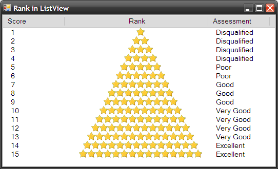

Δεν χωρά αμφιβολία ότι ένα σημαντικό μέρος της ανάπτυξης του UI μπορεί να γίνει οπτικά μέσο του WinForm Editor (οπότε ως εδώ συμφωνώ απόλυτα μαζί σου) όμως όσο περισσότερο επιθυμείς να ξεχωρίσεις το UI σου και να κάνει κάτι παραπάνω από τα αναμενόμενα (δίχως να ξανά γράψεις βεβαίως από το μηδέν ένα ολόκληρο control) οφείλεις να γράψεις κώδικα επεμβαίνοντας στα σημεία που θεωρείς απαραίτητο (και που φυσικά σου επιτρέπει να παρεμβληθείς το ίδιο το control).
Για παράδειγμα..
Το έγραψα σε C# τροποποιώντας το owner-draw του ListView control, τώρα αν υπάρχει κάποιο έτοιμο property που μπορεί να παράξει το ίδιο οπτικό αποτέλεσμα δίχως κώδικα σε C#/.NET ειλικρινά μου διαφεύγει αλλά θα χαρώ να το μάθω :D

Όσον αφορά το Rank ListView, που έχεις φτιάξει, σε winforms είναι μανίκι. Αλλά από την γενική συζήτηση των παραδειγμάτων μεταξύ γλωσσών και περιβάλλοντος, έχουμε πέσει σε ειδικές περιπτώσεις custom made controls. (ΥΓ το συγκεκριμένο control στο WPF είναι πιο εύκολο να το κάνεις).
Με WPF δεν έχω ασχοληθεί αλλά από τα λίγα πράματα που έχω δει συμφωνώ μαζί σου, σε WinForms δεν λέω ότι είναι απλό αλλά όσο ασχολήσε συνηθίζεις.
