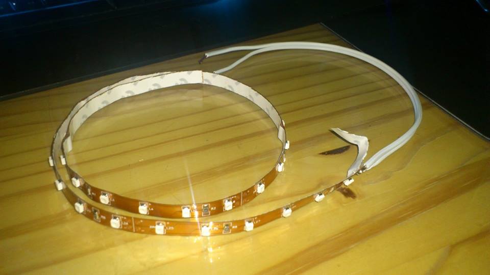

άδικος Δημοσ. 10 Δεκεμβρίου 2013 Δημοσ. 10 Δεκεμβρίου 2013 παιδια συγνωμη που επεμβαίνω αλλα μιας και μιλησατε για led ταινια..! εγω εχω 1 στα 24V γινεται να την συνδεσω σε τροφοδοτικο? ευχαριστω!! Γίνεται αν μπορείς να "κλέψεις" τα -12v του pin 14 από αυτό.

Nikos_By_Tntt Δημοσ. 10 Δεκεμβρίου 2013 Δημοσ. 10 Δεκεμβρίου 2013 Δεν καταλαβα τι εννοεις οτι πρεπει να κανω..!! απλα δεν θελω να προκαλεσω καποια ζημια στο τροφοδοτικο μου!!

άδικος Δημοσ. 10 Δεκεμβρίου 2013 Δημοσ. 10 Δεκεμβρίου 2013 Δεν καταλαβα τι εννοεις οτι πρεπει να κανω..!! απλα δεν θελω να προκαλεσω καποια ζημια στο τροφοδοτικο μου!! Να πάρεις για ακροδέκτες +12v & -12v (pin 14 από το 24πινο). Πληροφοριακά το εξηγώ. Εσύ μη το κάνεις καλύτερα...

Nikos_By_Tntt Δημοσ. 10 Δεκεμβρίου 2013 Δημοσ. 10 Δεκεμβρίου 2013 Να πάρεις για ακροδέκτες +12v & -12v (pin 14 από το 24πινο). Πληροφοριακά το εξηγώ. Εσύ μη το κάνεις καλύτερα... χμμ οκ αυτη ειναι .. (φωτο) δεν υπαρχει καποιος αλλος τροπος ? εχω και λαμπες μεσα στο πσ με δικους τους μετασχηματιστες αλλα αυτες οι λαμπες ειναι 12 V

άδικος Δημοσ. 10 Δεκεμβρίου 2013 Δημοσ. 10 Δεκεμβρίου 2013 Άσε που δεν μπορεί να σηκώσει φορτίο στην -12v. Κάνα 10w ξέρω γω σε μεγαλούτσικα τροφοδοτικά. Θα την άφηνα στην ησυχία της. χμμ οκ αυτη ειναι .. (φωτο) δεν υπαρχει καποιος αλλος τροπος ?εχω και λαμπες μεσα στο πσ με δικους τους μετασχηματιστες αλλα αυτες οι λαμπες ειναι 12 V Αυτοί είναι inverters. Για τα 24v, πάρε τροφοδοσία απ'έξω & φέρτη μεσ'το pc από κάποια οπή. Ακόμα καλύτερα άστη & πάρε μια 12v Δε κοστίζουν πολύ. 1
Nikos_By_Tntt Δημοσ. 10 Δεκεμβρίου 2013 Δημοσ. 10 Δεκεμβρίου 2013 Άσε που δεν μπορεί να σηκώσει φορτίο στην -12v. Κάνα 10w ξέρω γω σε μεγαλούτσικα τροφοδοτικά. Θα την άφηνα στην ησυχία της. Αυτοί είναι inverters. Για τα 24v, πάρε τροφοδοσία απ'έξω & φέρτη μεσ'το pc από κάποια οπή. Ακόμα καλύτερα άστη & πάρε μια 12v Δε κοστίζουν πολύ. Ετσι το κοβο και εγω..!! να την αφησω..!!
