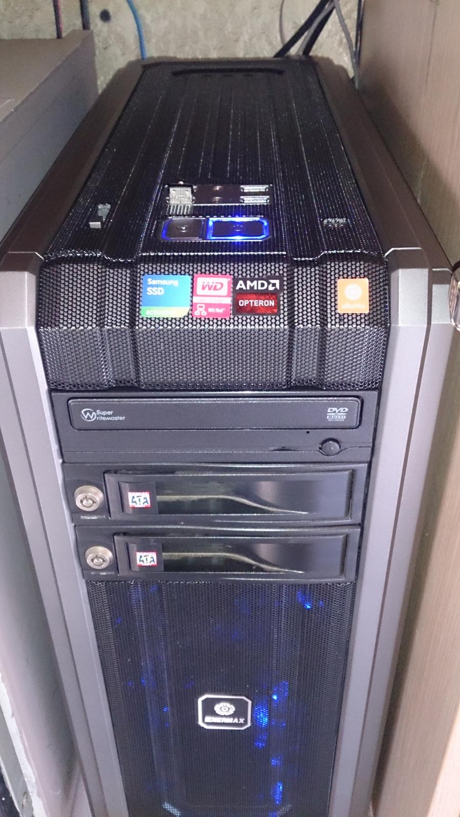

Αν λες για το από πάνω δεν ισχύει η εικόνα με την υπογραφή γιατί στην υπογραφή λέει ότι έχει επεξεργαστή amd και στην εικόνα έχει ψύκτρα της intel.

το συστημα τις φωτο ειναι ενος φιλου, επισεις η αναβαθμιση σε αυτα που λεω θα γινει στο συστημα του φιλου , σιγα μην ειχα εγω τετοιο σαβουροκουτι :P
εγω το μονο που θα αλλαξω ειναι καρτα γραφικων εως Δευτερα  - Τριτη, αν αυτη που εχω βρει ειναι καλη θα βαλω 7970, τωρα εχω 7870
corsair 300r με παράθυρο, q9400 , gtx 260 , 4gb ram , seasonic 400watt ενός φίλου

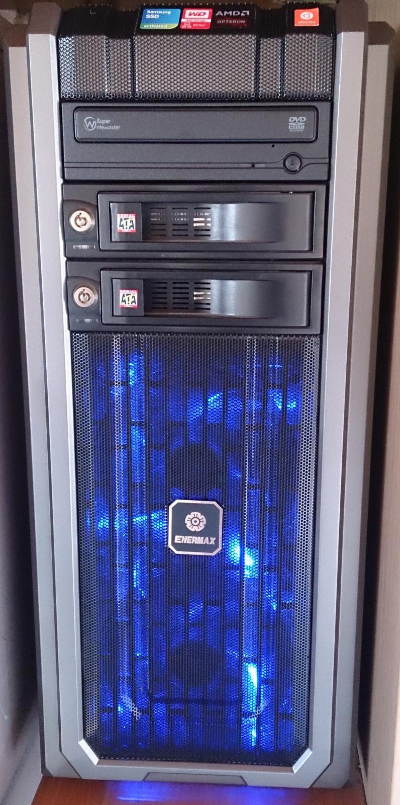

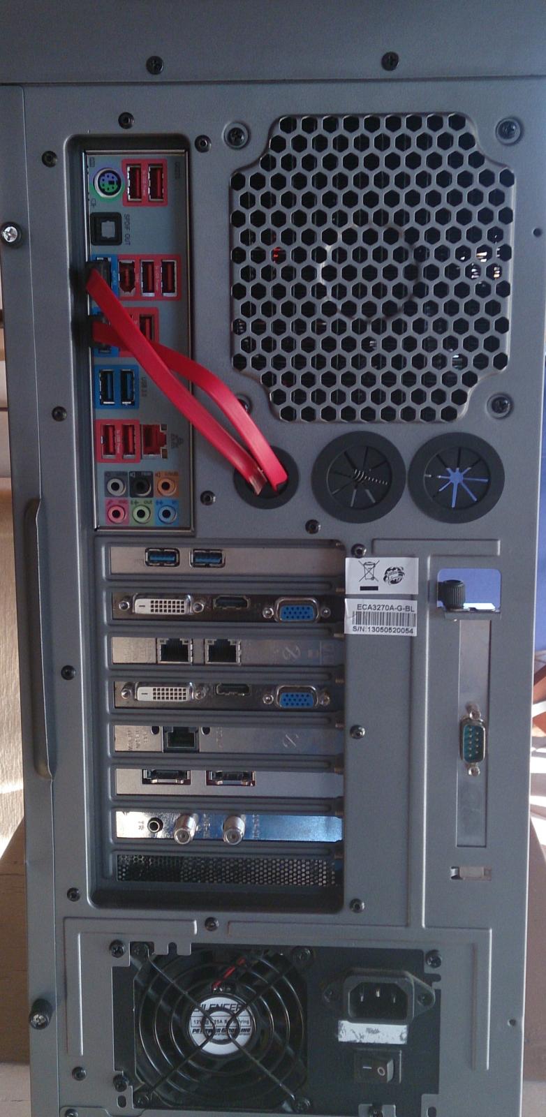

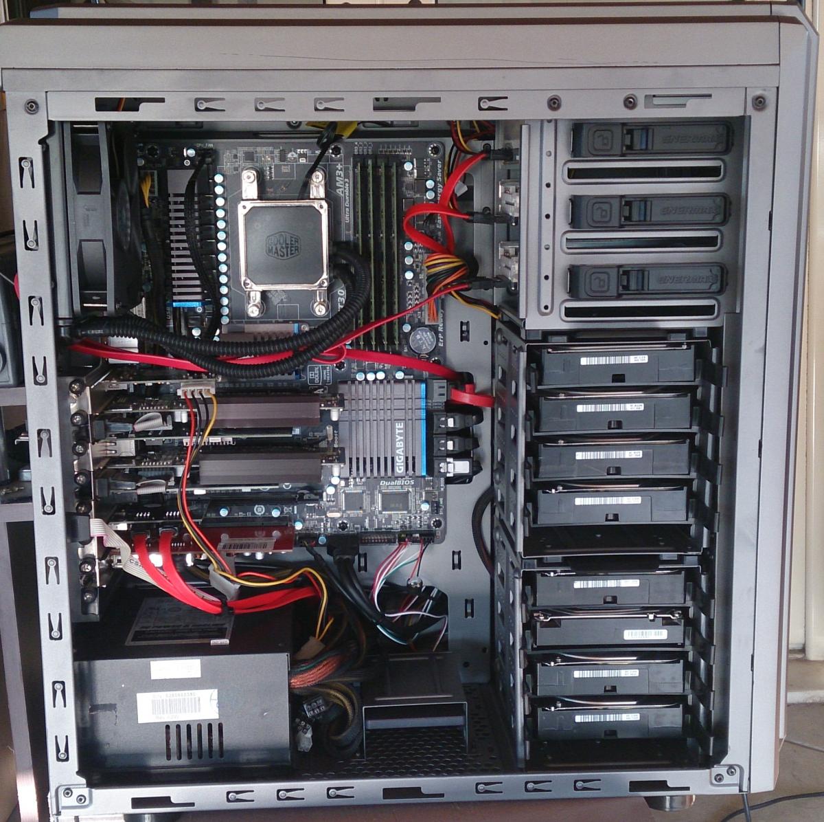

Ας βάλω και εγω το δικό μου κουτάκι. Πολύ πίσω σε σχέση με τα υπόλοιπα σε Raw Power, καθώς είναι διαφορετικού προσανατολισμού (Home Server / All-in-One).

Να κανω το λαθος να ρωτήσω γτ 2Χ6450?
