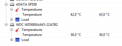

χαχαχαχα εκλαψα με το σχολιο.. τωρα σκεφτομαι να βαλω και εναν 120 ανεμηστηρα στους δισκους γιατι βλεπω +10 βαθμους στον καθενα σε σχεση με πριν  :P
Το 56 άπαπα...
Ναι βάλε κανα 12άρι να τους φυσάει, ρισκάρεις data loss με τέτοιες θερμοκρασίες!

κρεμασα χτες το βραδυ εναν 120 πισω απτους δισκους, τον ρυθμησα στις 800 στροφες να ναι αθορυβος και τωρα ειναι καλα..

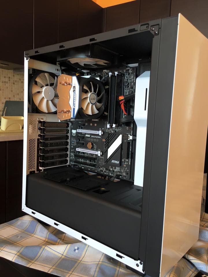

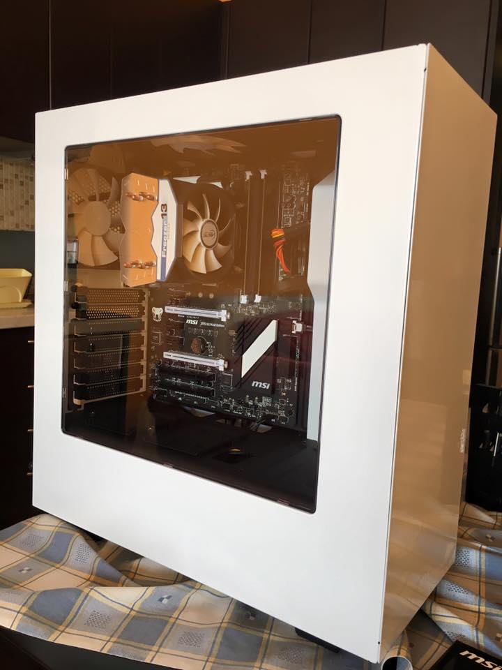

Tελικα αλλαξα κουτι μιας και το Comrade δεν με βολευε..νομιζω το αποτελεσμα αξιζει! Ερχονται κι αλλες αλλαγες!

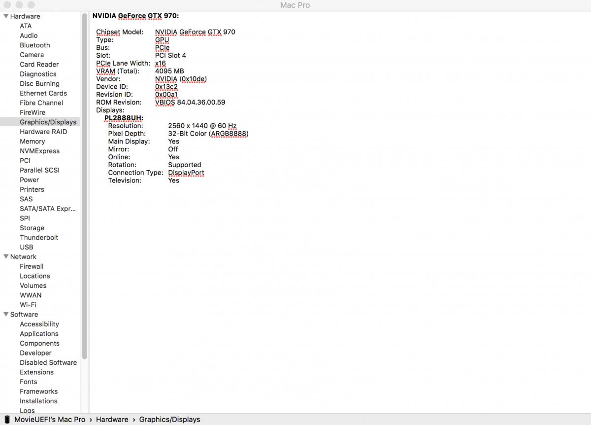

Την κάρτα γραφικών την έχεις βάλει με extender λογικά. Το extender σου κόβει το pci express x16 ή δεν ισχύει κάτι τέτοιο?
Ρωτάω γιατί θέλω να βάλω και εγώ.
Όπως βλέπεις, την ώρα του screenshot έτρεχε σε x1. Το x16 που βλέπεις είναι το potential της κάρτας, όχι το τρέχον.
Τρέξε κάτι απαιτητικό και δες πάλι πόσο λέει.
Με x1 θα έχεις σεβαστή πτώση στις επιδόσεις.
Επανέρχομαι με απαντήσεις,είχα κάνει το εξής Τραγικό επειδή μου έδινε 2 slot x16 η μητρική,για θέμα εικαστικής το ειχα βάλει στο δεύτερο,πράγμα που με τον extender μου έριχνε το Pci στο x1 τώρα το έβαλα σωστά στο #1 Pci και όλα διορθώθηκαν.

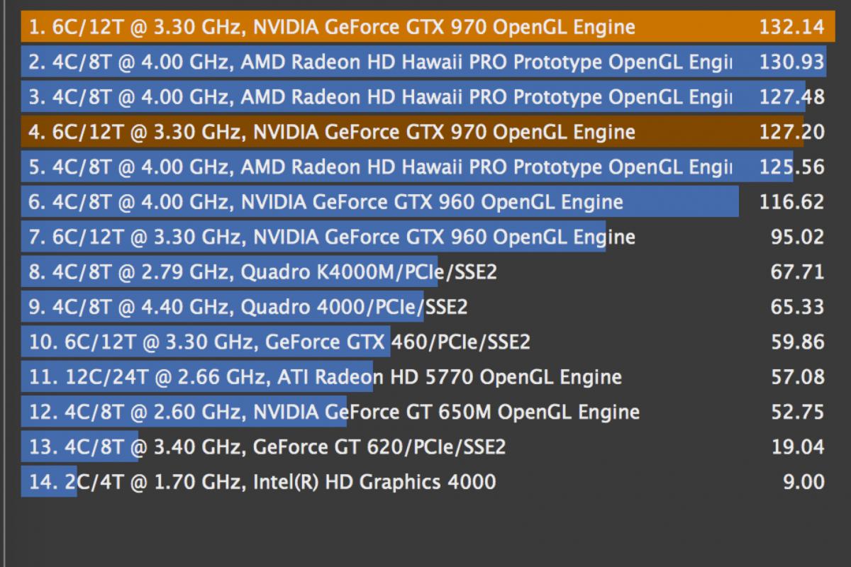

post-227308-0-15145600-1449713025_thumb.jpgpost-227308-0-49019700-1449713040_thumb.png
και η διαφορά για όποιον ενδιαφέρει στο osX Cinebench
