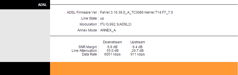

Χθες έπεσε ένας κεραυνός κοντά στο σπίτι με αποτέλεσμα το router της ZTE που είχαμε για 3 χρόνια να καεί. Έχουμε στο σπίτι ΟΤΕ double play 24Mbps απ' τον περασμένο Δεκέμβριο. Σήμερα μας αντικατέστησαν το router με το ZTE ZXHN Η108NS. Όταν είχαμε OTE double 4Mbps πολύ σπάνια γινόταν αποσύνδεση. Ύστερα όπου η ταχύτητα αυξήθηκε κοντά στα 6Mbps οι αποσυνδέσεις είναι πιο συχνές. Μπήκα στο φόρουμ για να ενημερωθώ και έπειτα είδα τα χαρακτηριστικά της γραμμής μου μέσω του νέου router. Στοιχεία απ' το παλαιό δεν έχω, γιατί δε τα είχα κοιτάξει. Τα στοιχεία είναι τα ακόλουθα :
Πριν από μια ώρα όπου είχα κοιτάξει το SNR Margin σε Donwstream ήταν 7,6 dB.
To Line Attenuation έχει πολύ υψηλή τιμή !
Τα 2 σταθερά τηλέφωνα που υπάρχουν είναι σωστά συνδεδεμένα με φίλτρο στη πρίζα.
Ποιο πρόγραμμα να κατεβάσω για να δω το διάγραμμα των tones με τα bits ;

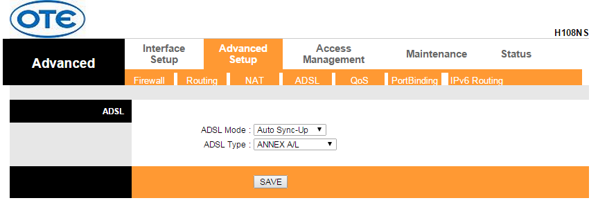

Στη καρτέλα Advanced Setup εμφανίζεται η εξής εικόνα :
Χρειάζεται ν' αλλάξω κάτι ;

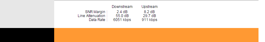

Edit : Μπήκα από περιέργεια πάλι στις ρυθμίσεις του router και είδα αυτό :
Δεν είναι υπερβολική η διακύμανση του SNR Margin ;

Το router αυτό είναι τραγικό. Το συγκεκριμένο μπρίκι (zte108ns) εμφανίζει +7db επιπλέον εξασθένηση από το κανονικό, τουλάχιστον σε μένα. Οσο για το snr margin το έχω δει να παίζει από 10 ως 1,5db χωρίς να ρίχνει τη γραμμή. Προφανώς τις μετρήσεις τις κάνει με χαρτομαντεία και ταρώ, δεν εξηγείται αλλιώς.. :P
Για δοκίμασε να αλλάξεις το ADSL Mode (1η φωτο) από αυτόματο σε G.DMT να δεις τι τιμές δίνει. Επίσης, στο status-->information αλλά και στο statistics έχει στοιχεία για CRC/FEC/HEC λάθη, εκεί να κοιτάξεις τι κάνει.
