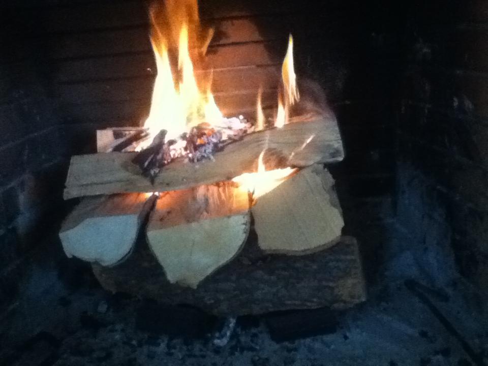

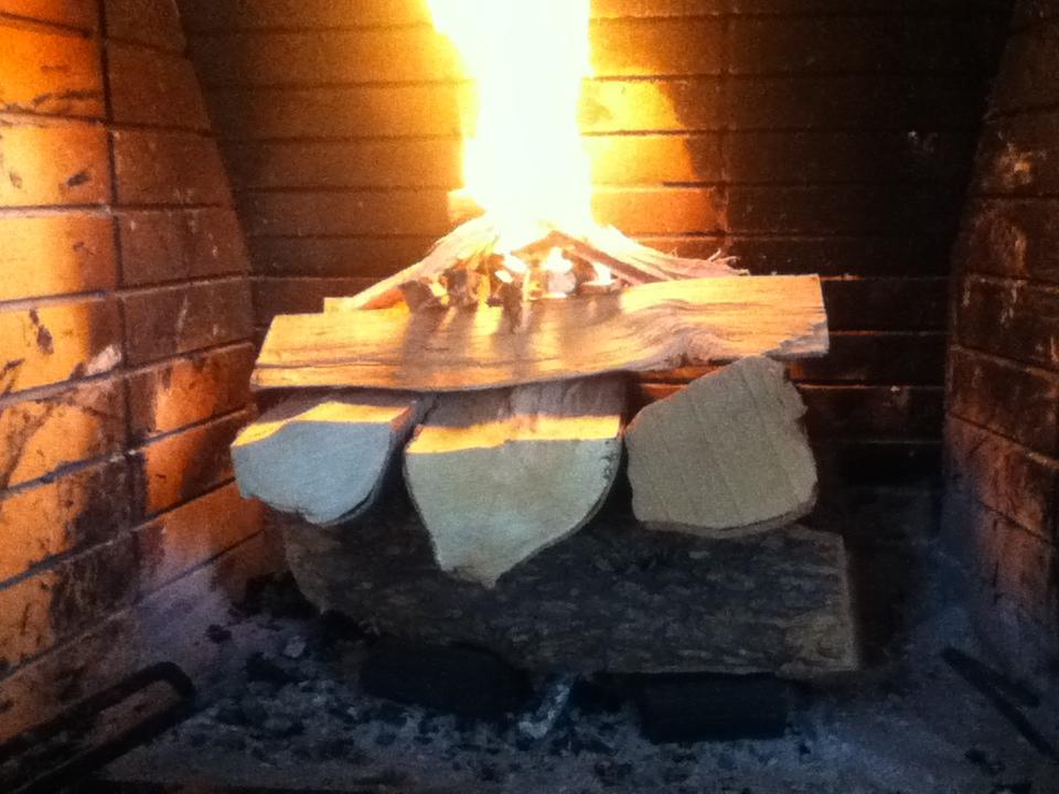

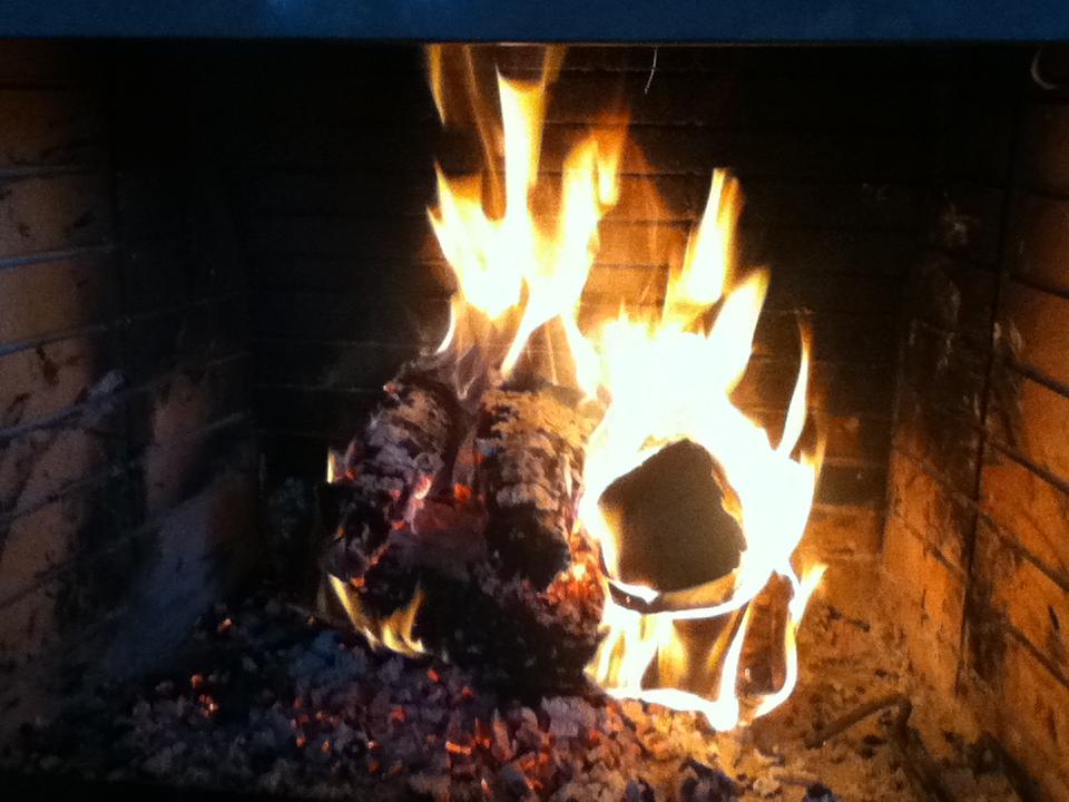

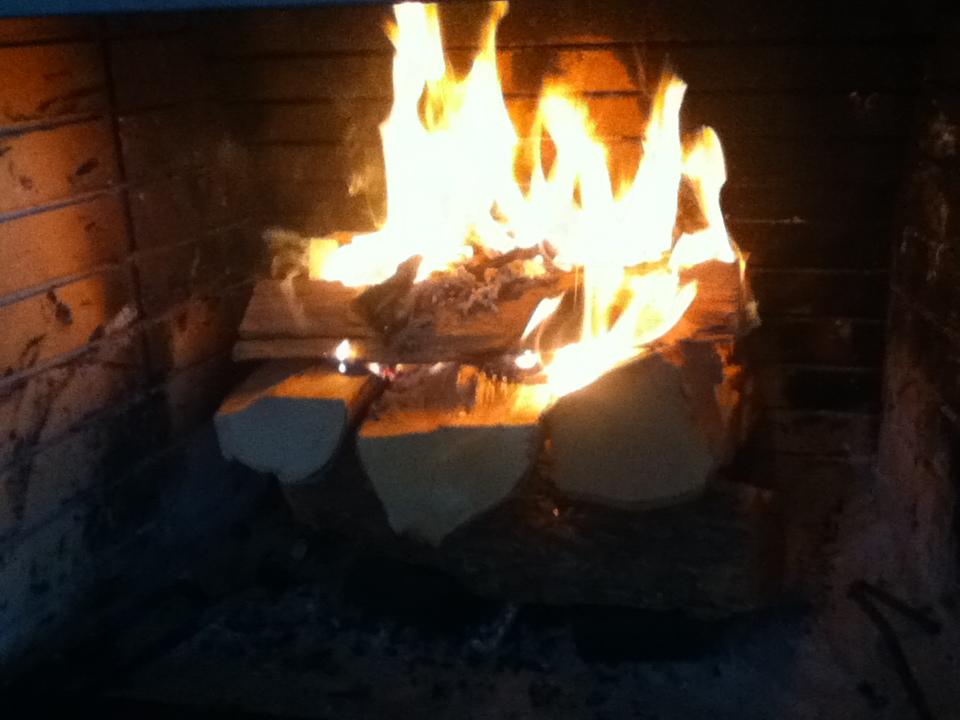

liakjim Δημοσ. 3 Ιανουαρίου 2013 Δημοσ. 3 Ιανουαρίου 2013 Απο περσι , αναβω παντα με την μεθοδο της "αναποδης φωτιας" ή Upside-Down Fire .Κοιταξτε πως γινεται : http://www.fourhourworkweek.com/blog/2009/02/02/how-to-build-an-upside-down-fire/Το αποτελεσμα ειναι πολυ καλο : ελαχιστος καπνος, μεγαλη διαρκεια κ το βασικοτερο μηδενικη ενασχοληση , αναβεις μια φορα κ για 6 ωρες δεν ξανασχολησαι .Και φωτογραφιες απο μενα
pournaras Δημοσ. 3 Ιανουαρίου 2013 Δημοσ. 3 Ιανουαρίου 2013 Απο περσι , αναβω παντα με την μεθοδο της "αναποδης φωτιας" ή Upside-Down Fire . Κοιταξτε πως γινεται : http://www.fourhourworkweek.com/blog/2009/02/02/how-to-build-an-upside-down-fire/ Το αποτελεσμα ειναι πολυ καλο : ελαχιστος καπνος, μεγαλη διαρκεια κ το βασικοτερο μηδενικη ενασχοληση , αναβεις μια φορα κ για 6 ωρες δεν ξανασχολησαι Πωπω, με εστειλες τωρα, θα το δοκιμασω, απο κατω σαν βαση τι ακριβως εχεις και γιατι; Γιατι δεν αφησες τα κουτσουρα τελιως κατω στην εστια;
liakjim Δημοσ. 3 Ιανουαρίου 2013 Δημοσ. 3 Ιανουαρίου 2013 Απο πανω εχω οξιες (που παιρνουν γρηγορα) κ απο κατω ελιες (για διαρκεια) . Τα κουτσουρα απο τις ελιες ακουμπουν στον πατο (πιο σωστα σε σχαριτσα)
pournaras Δημοσ. 3 Ιανουαρίου 2013 Δημοσ. 3 Ιανουαρίου 2013 Απο πανω εχω οξιες (που παιρνουν γρηγορα) κ απο κατω ελιες (για διαρκεια) . Τα κουτσουρα απο τις ελιες ακουμπουν στον πατο (πιο σωστα σε σχαριτσα) Για αυτο ρωτησα, τη σχαριτσα (αυτα τα δυο μαυρα που βλεπω κατω) την εχεις για να κυκλοφορει πιο ευκολα ο αερας, η για καποιο αλλο λογο (καθαρισμα κλπ) ;
