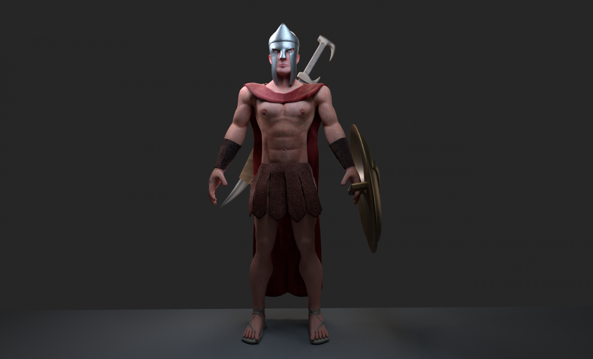

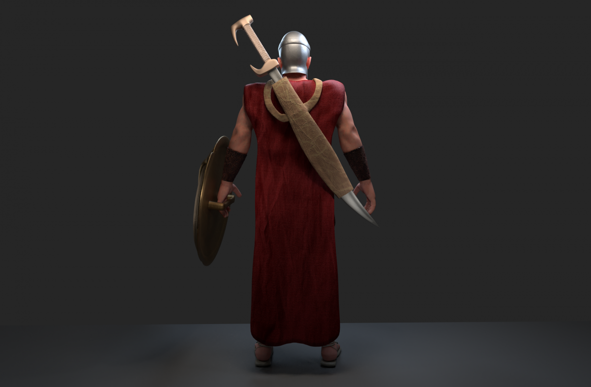

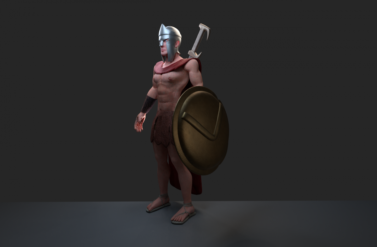

Τελειωσα με αυτό και είναι έτοιμο για rigging και animation
Ως συνήθως έχω κανει ψιλο λαθάκια ,αλλά βελτιωνομαι :)
Μια χαρα το πας! λιγο το μαλακι θέλει φτιάξιμο  :P
