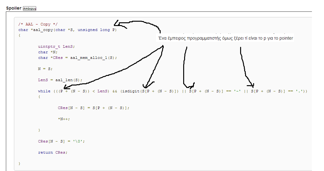

imitheos Δημοσ. 19 Ιανουαρίου 2013 Δημοσ. 19 Ιανουαρίου 2013 @imitheos αποψή σου...Φυσικά. Ο καθένας παραθέτει την δική του άποψη των πραγμάτων. Από τη δική μου εμπειρία πάντως τα πράγματα στην πραγματική ζωή και στου χώρους εργασίας δεν είναι και τόσο κοντά όπως στον εικονικό κόσμο. Επειδή δεν έχω μεγάλη εμπειρία από την πραγματική ζωή και τους χώρους εργασίας, θα μπορούσες να μας πεις σε ποιο χώρο εργασίας το παρακάτω όχι μόνο είναι αποδεκτό αλλά θεωρείται και art ? /* AAL - Copy */ char *aal_copy(char *S, unsigned long P) { uintptr_t LenS; char *N; char *CRes = aal_mem_alloc_1(S); N = S; LenS = aal_len(S); while (((P + (N - S)) < LenS) && (isdigit(S[P + (N - S)]) || S[P + (N - S)] == '-' || S[P + (N - S)] == '.')) { CRes[N - S] = S[P + (N - S)]; *N++; } CRes[N - S] = '\0'; return CRes; }

παπι Δημοσ. 19 Ιανουαρίου 2013 Δημοσ. 19 Ιανουαρίου 2013 Ίσα ίσα, που το παραπάνω είναι και καλά δομημένο και clean, άλλα να δεις... Αυτό που κάνει είναι να αντιγράφει ένα C string (char *) σε ένα άλλο χωρίς τις τελείες (.) και τα μείον (-). Είναι μέρος ενός μεγαλύτερου προγράμματος τέλος πάντων για πράξεις σε arbitrary numbers με βάση τα strings. Clean??? Μας κανεις πλακα. Οκ, η c δεν φημιζεται για τα περιγραφηκα ονοματα, αλλα ειπαμε, οχι και ετσι. Ενα γραμμα ολο κι ολο και αυτο κεφαλαιο; Oριστε ενα clean size_t copy1(const char *source,char *dest) { size_t count = 0; for(;*source; ++source) { if( *source == '.' || *source == '-' || 0 /*etc..*/) continue; count++; *dest++ = *source; } *dest++ = 0; return count; } 1
gdelaportas Δημοσ. 19 Ιανουαρίου 2013 Δημοσ. 19 Ιανουαρίου 2013 Clean??? Μας κανεις πλακα. Οκ, η c δεν φημιζεται για τα περιγραφηκα ονοματα, αλλα ειπαμε, οχι και ετσι. Ενα γραμμα ολο κι ολο και αυτο κεφαλαιο; Oριστε ενα clean size_t copy1(const char *source,char *dest) { size_t count = 0; for(;*source; ++source) { if( *source == '.' || *source == '-' || 0 /*etc..*/) continue; count++; *dest++ = *source; } *dest++ = 0; return count; } Μάλιστα... δηλαδή αυτό τι διαφορά έχει κατ' εσένα... αυτό ας πούμε διαβάζεται μόνο και μόνο επειδή έχει λέξεις ε? Ένα έμπειρος προγραμματιστής όμως ξέρει τί είναι το p για το pointer το C γιατ το counter και τα συναφή. Εν τη αύτη περιπτώση, δε θα διαφωνήσω ότι εάν ήμουν με ομάδα θα ήταν σίγουρα πιο περιγραφικά τα ονόματα. Από εκεί και πέρα τώρα, ο λόγος που εγώ απαντάω έτσι είναι όχι γιατί τα έχω με κανέναν σας. Ούτε τη θέση θα μου φάτε, ούτε χωράφια έχουμε να χωρίσουμε, όυτε σας ξέρω και με ξέρετε. Απλά, θέλω να ξεκολήσετε και να κατανοήσετε επιτέλους ότι η τεχνολογία (υλικό, λογισμικό και προγραμματισμός...) είναι το μέσον και όχι το αποτέλεσμα. Με άλλα λόγια εάν κάτι δουλεύει και έχετε επιλέξει το τάδε εργαλείο όπως η C, δε νοιάζεται στο production κανείς μα κανείς αν το γράψατε εσείς με τους super τρομακτικούς αυστηρούς και με βάση τις πιο τέλειες πρακτικές τρόπους σας, ούτε αν το έγραψαν μαϊμούδες για εσάς!!!! Το μόνο που τους νοιάζει είναι να δουλεύει όπως πρέπει και να είναι σταθερό για να πουληθεί! Εάν μετά εσείς θέλετε να κάνετε την πλάκα σας και να λιώνετε για να το κάνετε super code, DO IT και ένα μεγάλο ΜΠΡΑΒΟ! Όμως, δε μπορώ να ακούω ιστορίες από άτομα που ΔΕΝ είναι στην παραγωγή κάθε μέρα... και ΝΑΙ όπως λέει και ο @mifg1 υπάρχουν τεράστια λογισμικά και ανοικτού κώδικα μάλιστα που έχουν μέσα "κακό" κώδικα από άποψη δομής, ομορφιάς αρχιτεκτονικής... αλλά κάνουν αυτό που πρέπει να κάνουν και το κάνουν καλά. Οπότε τι διάολο ζητάτε? Θέλετε ένα productive λογισμικό ή μια έκθεση για να την δείχνετε στους φίλους σας. Εδώ είναι το ερώτημα! Νομίζω πως εδώ μπαίνει το επιχειρείν στη μέση και γι αυτό έχουμε τόσο μεγάλο χάσμα και διαφορές στη φιλοσοφία μας. Το καταλαβαίνω...
