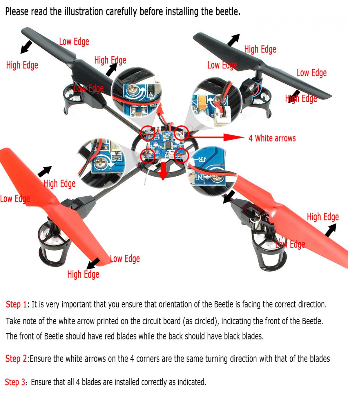

Ειμαι πολυ ατυχος, εβγαλα τους ελικες στο v949 να βαλω τους καινουριους και τωρα το ελικοπτερακι δεν σικονεται καν, και με φουλ δυναμη, οι ελλικες γυρνανε αλλα δεν σικονεται...
εκανα ολους τους πιθανους συνδιασμους, ξανα εβαλα τους παλιους και παλι τιποτα!
Τι μπορει να επαθε?
Τι μπορει να επαθε?

Πρέπει να τους βάλεις κατ' αυτόν τον τρόπο...
Α οκ  καταλαβα!
Εγω δεν το ηξερα οτι παιζει ρολο η σειρα και τους εβαζα οπως νανε!

Παρέλαβα το v949 και είπα εχθές που βρήκα χρόνο να το δοκιμάσω. Την πρώτη φορά που το δοκίμασα σηκώθηκε μια χαρά, το πέταξα για λίγο και το προσγείωσα (μέσα στο σπίτι πάντα). Έβαλα και το "καπάκι" του και το ξανα δοκίμασα. Ε λοιπόν από εκείνη την στιγμή, υπάρχει πάντα ένας έλικας ή που δεν γυρνάει ή που γυρνάει πάντα πιο αργά σε σχέση με τους υπόλοιπους. Έτσι το quadcopter πάντα μπατάρει και δεν μπορώ να το απογειώσω. :-(
Όταν ρυθμίζω από το κουμπάκι κάτω αριστερά, τότε ο ένας έλικας που δεν γυρνούσε (ένας πορτοκαλί) ξεκινάει να δουλεύει αλλά πλέον σταματάει ένας άλλος (ένας μάυρος αυτή την φορά...). Το δοκίμασα και σήμερα, αλλά πάλι τα ίδια. Μου έχει σπάσει απίστευτα τα νεύρα... :mad:
