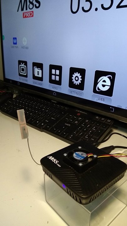

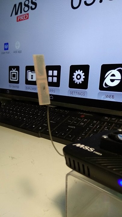

Υπαρχει και αυτη η λυση ,,
Η κεραια ειναι μια μικρη παραλληλογραμη πλακετα κολημενη στο πανω καπακι ( φτηνιαρικη ποιοτητα ) ,
την ξεκολας προσεκτικα και την βγαζεις εξω,, ,,,το καλωδιο ειναι αρκετα ακαμτο και στιριζεται και απο μονη της,
Εχω το ΒΟΧ στα  πενηντα μετρα απο το ρουτερ και πιανει μεχρι και 12 Μbps

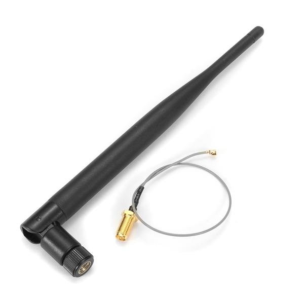

Ωραία πατέντα φίλε @zalisleo θα το κάνω και εγώ αυτό αν και μαζί μετά ανεμιστηράκια παράγγειλα όπως θα δείτε από κάτω και εξωτερική κεραία wifi!! :P
