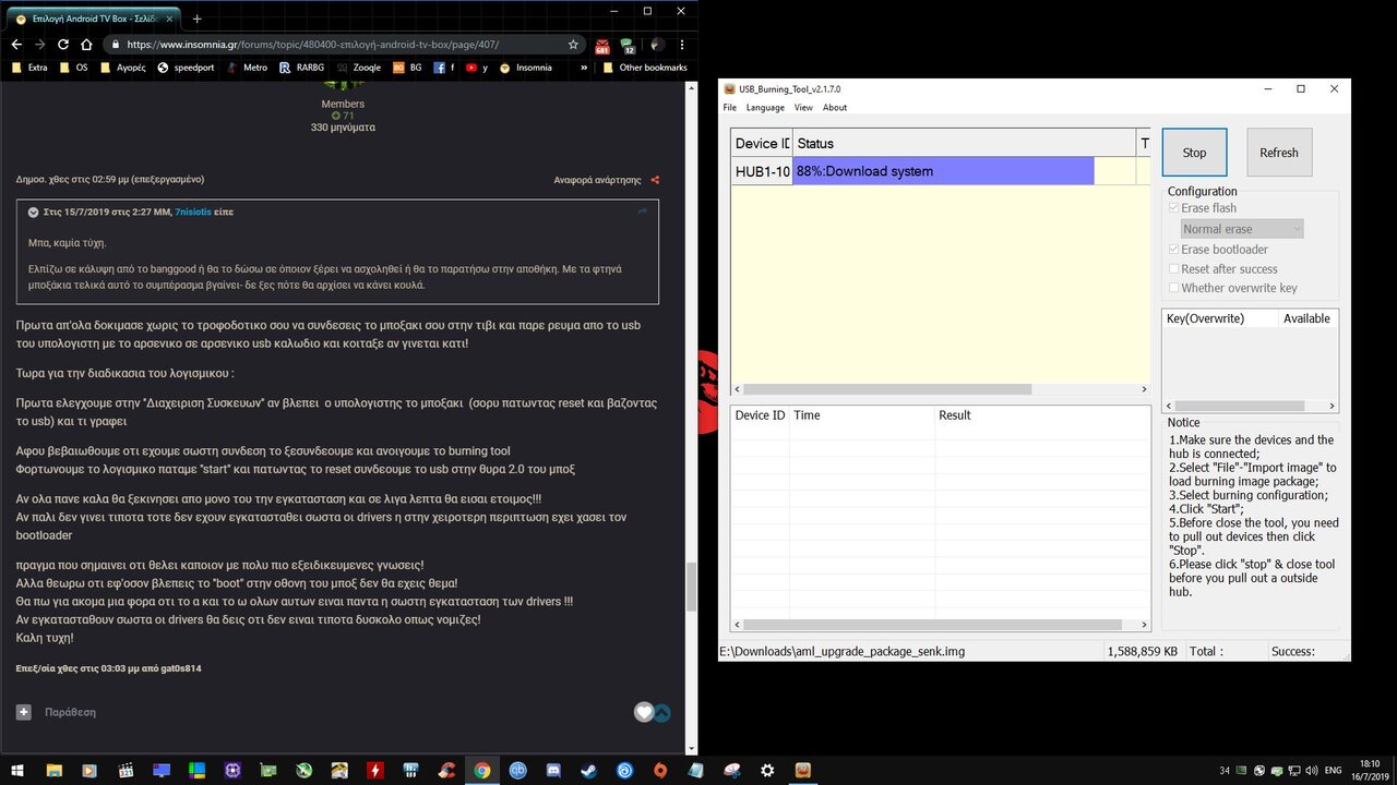

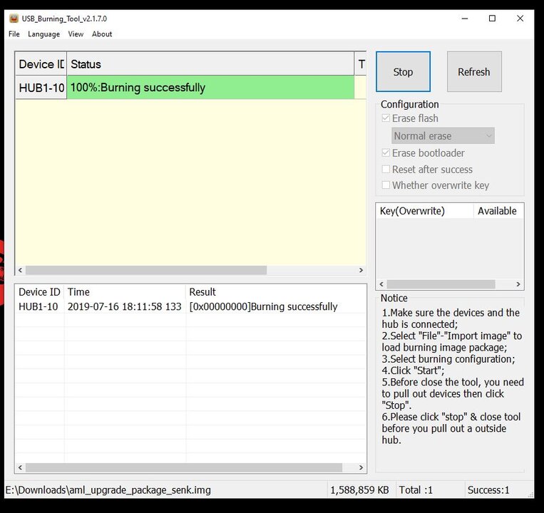

gat0s814 Δημοσ. 15 Ιουλίου 2019 Δημοσ. 15 Ιουλίου 2019 (επεξεργασμένο) 35 λεπτά πριν, 7nisiotis είπε Μπα, καμία τύχη. Ελπίζω σε κάλυψη από το banggood ή θα το δώσω σε όποιον ξέρει να ασχοληθεί ή θα το παρατήσω στην αποθήκη. Με τα φτηνά μποξάκια τελικά αυτό το συμπέρασμα βγαίνει- δε ξες πότε θα αρχίσει να κάνει κουλά. Πρωτα απ'ολα δοκιμασε χωρις το τροφοδοτικο σου να συνδεσεις το μποξακι σου στην τιβι και παρε ρευμα απο το usb του υπολογιστη με το αρσενικο σε αρσενικο usb καλωδιο και κοιταξε αν γινεται κατι! Τωρα για την διαδικασια του λογισμικου : Πρωτα ελεγχουμε στην ''Διαχειριση Συσκευων'' αν βλεπει ο υπολογιστης το μποξακι (σορυ πατωντας reset και βαζοντας το usb) και τι γραφει Αφου βεβαιωθουμε οτι εχουμε σωστη συνδεση το ξεσυνδεουμε και ανοιγουμε το burning tool Φορτωνουμε το λογισμικο παταμε ''start'' και πατωντας το reset συνδεουμε το usb στην θυρα 2.0 του μποξ Αν ολα πανε καλα θα ξεκινησει απο μονο του την εγκατασταση και σε λιγα λεπτα θα εισαι ετοιμος!!! Αν παλι δεν γινει τιποτα τοτε δεν εχουν εγκατασταθει σωστα οι drivers η στην χειροτερη περιπτωση εχει χασει τον bootloader πραγμα που σημαινει οτι θελει καποιον με πολυ πιο εξειδικευμενες γνωσεις! Αλλα θεωρω οτι εφ'οσον βλεπεις το ''boot" στην οθονη του μποξ δεν θα εχεις θεμα! Θα πω για ακομα μια φορα οτι το α και το ω ολων αυτων ειναι παντα η σωστη εγκατασταση των drivers !!! Αν εγκατασταθουν σωστα οι drivers θα δεις οτι δεν ειναι τιποτα δυσκολο οπως νομιζες! Καλη τυχη! Επεξ/σία 15 Ιουλίου 2019 από gat0s814
7nisiotis Δημοσ. 15 Ιουλίου 2019 Δημοσ. 15 Ιουλίου 2019 (επεξεργασμένο) Σαφέστατα και το διπλοτσέκαρα εκεί. Δεν φαίνεται φυσικά. Τα δοκίμασα όλα. Αρνείται τα πάντα. 25 λεπτά πριν, gat0s814 είπε Διαχειριση Συσκευων Το banggood πάντως μίλησα με έναν τύπο στη σελίδα τους (fb) και μου είπε σε 24 ώρες θα μου απαντήσει το αρμόδιο τμήμα, εφοσον εξετάσει το βίντεο κλπ κλπ. Πάντως στο ρωσικό φορουμ, ένας που το έπαθε, του απάντησαν ότι θεωρείται πρόβλημα hardware. Τώρα έχω φάει ήδη τη μισή μου μέρα. Και το έπαθε ξαφνικά , να πω ότι το σκάλισα και ποτέ πάει στα κομμάτια. Επεξ/σία 15 Ιουλίου 2019 από 7nisiotis

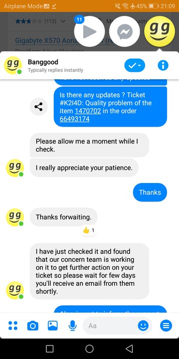

7nisiotis Δημοσ. 16 Ιουλίου 2019 Δημοσ. 16 Ιουλίου 2019 (επεξεργασμένο) Btw ακόμα τίποτα το banggood. Αν και είπαν 24 ώρες καμία απάντηση. Νομίζω έκανα και τη παραγγελία χωρίς aff link από τους γνωστούς εγχώριους και μη promoters τους, παίζει να με γράψουν στα κινεζικα καλαμπαλικια τους. Για να δούμε.... το είδε με 2ο καλώδιο που αγόρασα σήμερα Τίποτα μάγκες και με το αρχικό λογισμικό ΔΕΝ δουλεύει. no signal Επεξ/σία 16 Ιουλίου 2019 από 7nisiotis

7nisiotis Δημοσ. 16 Ιουλίου 2019 Δημοσ. 16 Ιουλίου 2019 Δεν απαντάει ο ΤσινΤσανΤσον. Κανονικά έπρεπε να ειχα απάντηση. Με έγραψαν και πριν 2 βδομαδες όταν είχα στείλει μήνυμα για το στοκ firmware. Μάλλον πέταξα 39 ευρώ παιδιά. Δύσκολα να εμπιστευτώ το banggood ξανά και γενικότερα κινέζικο κατάστημα για κάτι πάνω από 10 20 ευρώ.

7nisiotis Δημοσ. 17 Ιουλίου 2019 Δημοσ. 17 Ιουλίου 2019 usb a to usb a για να συνδεθεί με τον υπολογιστή και να περάσω το στοκ λογισμικό που έρχεται από το εργοστάσιο Απάντηση σε 72 ώρες λέει.
