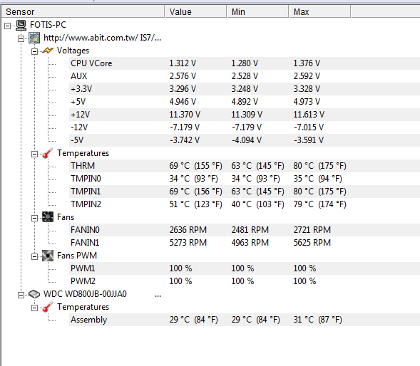

fotis_rodos Δημοσ. 12 Απριλίου 2013 Δημοσ. 12 Απριλίου 2013 γεια σας εχω ενα προβλημα με τον υπολογιστη μου..οποτε βλεπω ενα βιντεο στο youtube η βλεπω κατι σε live streaming ακουγεται ενας σπαστικος ηχος απο τα ακουστικα η τα ηχεια αναλογως τι εχω ανοιχτο και κανει σαν σειρηνα ασθενοφορου.. ο ηχος ειναι συνεχομενος και μολις κλεισω το παραθυρο που τρεχει το βιντεο μετα απο 20 δευτερολεπτα περιπου σταματαει.. τι μπορει να φταιει ? μηπως μπορει να με βοηθησει καποιος??
WalkerSW Δημοσ. 12 Απριλίου 2013 Δημοσ. 12 Απριλίου 2013 Δες λίγο τις θερμοκρασίες του υπολογιστή σου με καποιο προγραμμα εκ των hwmonitor, hwinfo και ποσταρε screenshot εδώ!

fotis_rodos Δημοσ. 12 Απριλίου 2013 Μέλος Δημοσ. 12 Απριλίου 2013 δεν το κανει με κατεβασμενη ταινια οχι..μικροφωνο εχω πανω μονο τησ καμερας δεν ξερω πως να δω αν το εχω ανοιχτο..πως ανεβαζω το screenshot??
SPARTIAN Δημοσ. 12 Απριλίου 2013 Δημοσ. 12 Απριλίου 2013 ctrl ή fn μαζί με prt sc... κοίτα από τις ρυθμίσεις ήχων...
fotis_rodos Δημοσ. 12 Απριλίου 2013 Μέλος Δημοσ. 12 Απριλίου 2013 το εβγαλα το screenshoot πως το κανω post δεν μπορω να βρω..
SPARTIAN Δημοσ. 12 Απριλίου 2013 Δημοσ. 12 Απριλίου 2013 πάτα στο περισσότερες επιλογές και κάνε επισύναψη αρχείου..
mikegad Δημοσ. 12 Απριλίου 2013 Δημοσ. 12 Απριλίου 2013 το σίγουρο είναι πως θες καθάρισμα και νέα πάστα

SPARTIAN Δημοσ. 12 Απριλίου 2013 Δημοσ. 12 Απριλίου 2013 Φίλε σωστά σου λένε τα παιδιά ποιο πάνω θέλεις ένα καθάρισμα & θερμοαγώγιμες και μάλλον τρέχει κάτι και με τα ρεύματα σου, καμία απότομη διακοπή ή επανεκκίνηση σου έκανε ποτέ...?? το θέμα δεν είναι μόνο τι τροφοδοτικό έχεις πάνω αλλά το ερώτημα είναι αν δουλεύει σωστά.....! κοινός πρέπει να το μετρήσει κάποιος αν έχεις κανένα αλάνι και χρησιμοποιεί πολύμετρο ή έχει μετρητή να στο κοιτάξει....
fotis_rodos Δημοσ. 12 Απριλίου 2013 Μέλος Δημοσ. 12 Απριλίου 2013 δεν μ εχει κανει ποτε καποι διακοπη οχι..θα το καθαρισω και θα ξανανεβασω καινουρια μετρηση..το τροφοδοτικο ειναι pentium IV & PFC MODEL: LC 350 ο υπολογιστης εχει πανω 4 ψυχτρες και μια λαμπα που φωτιζει το κουτι..μ τον εδωσε ενας φιλος που δεν το χρησιμοποιουσε και ηταν κλειστος για πολλα χρονια.. εχω πολυμετρο εγω ημουν και ηλεκτρονικος στο τεε αλλα δεν ξερω πως ακριβως να το μετρησω!!
