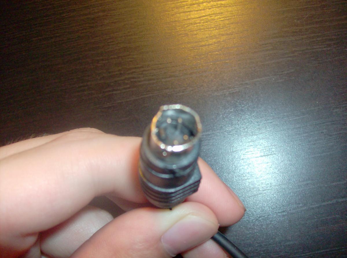

evoracing Δημοσ. 4 Ιουλίου 2013 Δημοσ. 4 Ιουλίου 2013 Καλημέρα... Έχω ένα πρόβλημα με τον ρυθμιστή έντασης από τα ηχεία Turbo-X D400. Κατά λάθος στράβωσε η θύρα που έχει και συνδέετε με το γούφερ. Το πρόβλημα είναι ότι όταν ανοίγω το γούφερ ακούγετε ένα ζζζζζ από το γούφερ. Δεν ξέρω από πότε ακουγόταν έτσι γιατί το διάστημα αυτό δεν τα χρησιμοποιούσα εγώ και αυτός που τα χρησιμοποιούσε μου είπε ότι δεν έκανε κάτι και ότι άρχισε να ακούγετε σιγά σιγά αυτό.Δοκίμασα να συνδέσω άλλο ρυθμιστή από ίδια ηχεία και δεν είχε κανένα πρόβλημα.Άνοιξα τον ρυθμιστή και έχει κάτι πηνία (δεν ξέρω άμα είναι πηνία πάντως έτσι μου είπαν). Θελω να μου πείτε πως μπορώ να μετρήσω αν είναι όλα τα πηνία καλά και δεν είναι κάποιο καμένο ή γενικά από που προέρχεται το πρόβλημα.Δείτε τις εικόνες μέσα από τον ρυθμιστή και την θύρα... **Τα πορτοκαλή γράφουν πάνω 102 ***Το πολύμετρο που έχω είναι το Mastech M-830B

.::NikoS::. Δημοσ. 4 Ιουλίου 2013 Δημοσ. 4 Ιουλίου 2013 1) στο βυσμα που στραβωσε μηπως ακουμπαει καποιο πιν στο εξωτερικο μεταλικο που εχει το βυσμα γυρω γυρω; 2) το πρασινο θυληκο jack που υπάρχει στον ρυθμιστή είναι είσοδος AUX? Αν ναι, το χρησιμοποιούσατε συχνα; Ίσως στράβωσε καποια επαφή εσωτερικά και βραχυκυκλώνει.
evoracing Δημοσ. 4 Ιουλίου 2013 Μέλος Δημοσ. 4 Ιουλίου 2013 1) όχι 2) Το χρησιμοποίησα 1 φορά όταν το αγόρασα από τότε όχι ποτέ...

evoracing Δημοσ. 5 Ιουλίου 2013 Μέλος Δημοσ. 5 Ιουλίου 2013 Πήγα σε ηλεκτρονικό και μου είπε ότι πρέπει α ξηλωθούν όλα τα πηνία για να ελεγχθούν. Λέω αυτός θα ξέρει καλύτερα...Το σκάλισα λίγο έκανα τα εξής:Το στούπωσα στο WD40 το ποτενσιόμετρο και το στρόφαρα αρκετές φορές...Άλλαξα το φις που είχε στραβώσει η γείωση. Το θέμα σε αυτό είναι ότι το υπάρχον είχε άσπρο κόκκινο μπλέ και γύρο τους είχε τα σύρματα της γείωσης. Το νέο φις έχει κόκκινο, πράσινο, άσπρο, μαύρο και τα ένωσα (άσπρο-άσπρο, κόκκινο-κόκκινο, πράσινο-μπλε, μαύρο-σύρματα γείωσης και τα κόλλησα με κολλητήρι) το πρόβλημα είναι ότι δεν ανάβει ένα ledaki που έχει πάνω (όχι ότι με νοιάζει κιόλας). Το ζζζ μειώθηκε αρκετά και ακούγετε πολύ λίγο.*όταν συνδέω το βίσμα στο γούφερ κάνει ένα μπαμ το γούφερ που με το καλό το ποτενσιόμετρο δεν το κάνει (αν βοηθάει αυτό)
