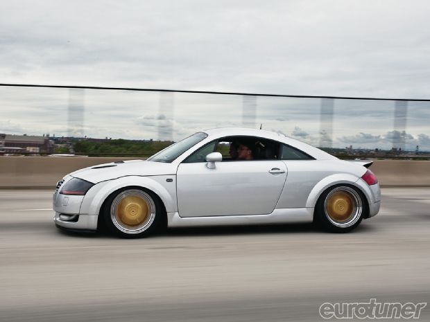

Γιάννης Platano Δημοσ. 23 Αυγούστου 2013 Δημοσ. 23 Αυγούστου 2013 Μλαω για το coupe με 180 αλογα και οχι το roadstar Ξερει καποιος αν εχει μονιμη τετρακινηση ?? Ευχαριστω.
