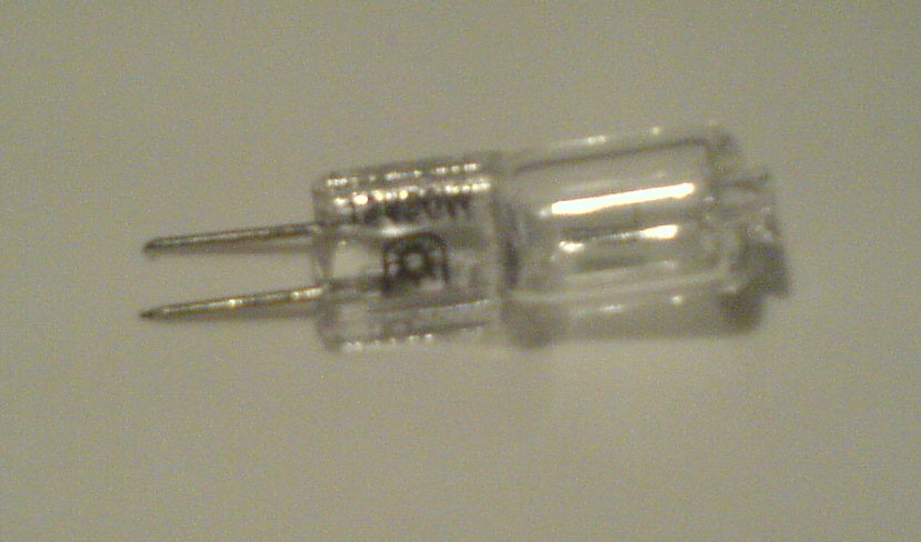

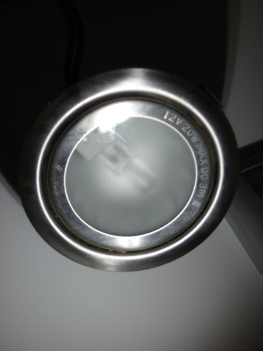

zoranb Δημοσ. 25 Μαρτίου 2014 Δημοσ. 25 Μαρτίου 2014 Ο απορροφητήρας μου έχει 2 σποτάκια, τα οποία φιλοξενούν λάμπες G4. Το μέγιστο που δέχονται τα σποτάκια είναι 20watts (όπως φαίνεται και στη φωτό). Θέλω να βάλω θερμό φωτισμό led, τι να επιλέξω και με τι προδιαγραφές;

.::NikoS::. Δημοσ. 25 Μαρτίου 2014 Δημοσ. 25 Μαρτίου 2014 Στον απορροφητήρα προφανώς θα θες δυνατό φωτισμό, πράγμα που δε πιστεύω να καταφέρεις να πετύχεις με τέτοια led. Σε σύγκριση με τις λάμπες που εχει τωρα θα ειναι καντήλι. Επίσης αν δε κάνω λάθος είναι στα 12V και μάλιστα AC. Θα πρεπει να βρεις λεντακια για AC! Πιθανόν να βρεις πιο εύκολα για DC αλλά θα πρέπει να αντικαταστήσεις τον μετασχηματιστή που θα τα τροφοδοτεί μιας και αυτός που ανάβει τις λάμπες αλογόνου έχει έξοδο: 12VAC 1

zoranb Δημοσ. 25 Μαρτίου 2014 Μέλος Δημοσ. 25 Μαρτίου 2014 Στον απορροφητήρα προφανώς θα θες δυνατό φωτισμό, πράγμα που δε πιστεύω να καταφέρεις να πετύχεις με τέτοια led. Σε σύγκριση με τις λάμπες που εχει τωρα θα ειναι καντήλι. Επίσης αν δε κάνω λάθος είναι στα 12V και μάλιστα AC. Θα πρεπει να βρεις λεντακια για AC! Πιθανόν να βρεις πιο εύκολα για DC αλλά θα πρέπει να αντικαταστήσεις τον μετασχηματιστή που θα τα τροφοδοτεί μιας και αυτός που ανάβει τις λάμπες αλογόνου έχει έξοδο: 12VAC Tι είναι το AC και τι το DC; Γίνεται να μην υπάρχουν λεντάκια τόσο δυνατά; Όλα αυτά τα G4 που πουλάνε για ποιά χρήση είναι; Help Nikos help!

pournaras Δημοσ. 25 Μαρτίου 2014 Δημοσ. 25 Μαρτίου 2014 http://www.dx.com/s/led+g4+ac Επειδη ο χωρος ειναι περιορισμενος, ψαξε τις διαστασεις του καθενος, να βρεις ποιο θα σου ταιριαξει. Ωχ φίλε δεν ήξερα πως το χει και άλλος. Είναι πρακτικά αδύνατον άλλωστε. Θα το αλλάξω Και τωρα εβαλες του ANHLIKOS http://www.insomnia.gr/user/107278-anhlikos/ χαχαχα

leftermann Δημοσ. 25 Μαρτίου 2014 Δημοσ. 25 Μαρτίου 2014 νομίζω πρέπει να διαλέξεις μια κάψα led g4 σαν αυτές. Νομίζω όλες είναι ac/dc πλέον. https://www.youtube.com/watch?v=i0NcFU838GY 1
