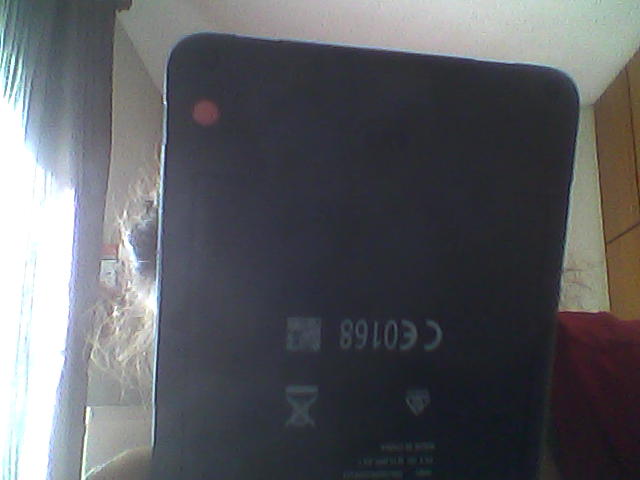

allaboutjazz Δημοσ. 14 Ιανουαρίου 2016 Δημοσ. 14 Ιανουαρίου 2016 Πριν μια βδομαδα που ειχα ελέγξει το κινητό το κυκλάκι ήταν άσπρο .Σήμερα βλέπω αφού είχα δύο μέρες κλειστό τι κινητό το κυκλάκι πήρε ροζ χρώμα και η μπαταρία κάπως σαν να φουσκωσε σε ένα σημείο.Τι μπορεί να φταίει ;
zio10 Δημοσ. 14 Ιανουαρίου 2016 Δημοσ. 14 Ιανουαρίου 2016 Πριν μια βδομαδα που ειχα ελέγξει το κινητό το κυκλάκι ήταν άσπρο .Σήμερα βλέπω αφού είχα δύο μέρες κλειστό τι κινητό το κυκλάκι πήρε ροζ χρώμα και η μπαταρία κάπως σαν να φουσκωσε σε ένα σημείο.Τι μπορεί να φταίει ; Υγρασία;
allaboutjazz Δημοσ. 14 Ιανουαρίου 2016 Δημοσ. 14 Ιανουαρίου 2016 Επισης δεν ξερω γιατί αλλά μάλλον δεν αναγνωριζει την sim και ειμαι εκτος δικτυου...οσο για την υγρασια το ειχα 2 μερες στο τραπεζι και με θηκη
zio10 Δημοσ. 14 Ιανουαρίου 2016 Δημοσ. 14 Ιανουαρίου 2016 Επισης δεν ξερω γιατί αλλά μάλλον δεν αναγνωριζει την sim και ειμαι εκτος δικτυου...οσο για την υγρασια το ειχα 2 μερες στο τραπεζι και με θηκη Πάντως με φουσκωμένη μπαταρία καλύτερα να μην το λειτουργείς νομίζω. Καλό είναι να βγει, μπορεί να κάνει ζημιά.
gokuthelegend Δημοσ. 14 Ιανουαρίου 2016 Δημοσ. 14 Ιανουαρίου 2016 Αυτό το κυκλάκι που δείχνεις αφορά συγκεκριμένα την υγρασία, γίνεται κόκκινο/ροζ αν πέσει νερό. Είμαι σίγουρος για αυτο, υπάρχει σε όλα τα κινητά (μπορεί να μην είναι πάντα κυκλάκι, μπορεί να είναι ορθογώνιο ή άλλο σχήμα). Είναι σαν δικλείδα ασφαλείας σε περίπτωση που το πας για έλεγχο ώστε να ξέρουν τι έγινε. Είναι πιθανό λόγω της υγρασίας να φούσκωσε και η μπαταρία αλλά και να καταστράφηκαν και άλλα μέρη του κινητού. 2
