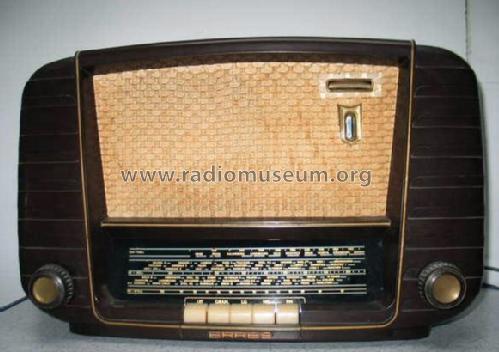

kostask91 Δημοσ. 10 Ιουλίου 2014 Δημοσ. 10 Ιουλίου 2014 Καθως χαζευα στο υπογειο την αμετρητη σαβουρα που εχουμε μαζεμενη , βρηκα ενα ραδιοφωνο απο αυτα τα παλια σαν αυτο http://www.radiomuseum.org/images/radio/erres_van_der_heem/ky545_553789.jpgσχεδον ιδιο , αλλα οχι το συγκεκριμενο, δεν βρηκα το ακριβες μοντελο . Το βαλα στην πριζα παιρνει ρευμα αναβει το φωτακι , αλλα δε λαλαει. Εχει δυο στρογγυλακια οπως φαινεται . Το ενα αλλαζει τη συχνοτητα . Το αλλο τι κανει ? (Ερωτηση 1) Και πανω στο κιτρινο αυτο "διχτυ" εχει αλλη μια οριζοντια ροδελα που υποθετω ρυθμιζει την ενταση. Τελος , τα κουμπια γραφουν με τη σειρα απο αριστερα στα δεξια "ΟFF , LW ,MW , SW2 , SW1" Tι ακριβως σημαινουν ?(Ερωτηση 2) Εχει κανεις ιδεα ? 1

kostask91 Δημοσ. 10 Ιουλίου 2014 Μέλος Δημοσ. 10 Ιουλίου 2014 Χμμ , δεν πολυενιωσα. Εγω δηλαδη για να ακουσω FM σε ποιο θα το βαλω ?
zio10 Δημοσ. 10 Ιουλίου 2014 Δημοσ. 10 Ιουλίου 2014 Χμμ , δεν πολυενιωσα. Εγω δηλαδη για να ακουσω FM σε ποιο θα το βαλω ? ίσως δεν υπήρχαν καν τα fm όταν φτιάχτηκε το ραδιόφωνο... Νομίζω ότι ο ένας στρογγυλός διακόπτης ρυθμίζει την συχνότητα όπως είπες και ο άλλος την ένταση
kostask91 Δημοσ. 10 Ιουλίου 2014 Μέλος Δημοσ. 10 Ιουλίου 2014 Εχει 3 στρογγυλους Λοιπον κατι βρηκα. Πανω στις συχνοτητες εχει περιοχες μια LW , μια MW κτλ. Μεσα σε καθε περιοχη γραφει ονοματα πολεων (δε ξερω σε ποια γλωσσα ) , λογικα το ATHINAI σημαινει Αθηνα . Ο πατερας μου ισχυριζεται οτι πριν λιγο καιρο το δοκιμασε και ο ιδιος και οτι εκανε παρασυτα μονο οταν το εβαλε στην πριζα, ενω τωρα δεν κανει τιποτα. Το ανοιξα και μεσα αλλα μιλαμε για αλλη τεχνολογια δεν καταλαβαινω τιποτα. Συν του οτι οτι μεταλλικο υπαρχει οταν δεν το εχω στο OFF διαπερνατε απο ρευμα ( με μια γρηγορη ματια με το δοκιμαστικο ). Θελω να το ψαξω , βρηκα και ενα γερμανικο site με ανταλλακτικα αυτων , απλα δεν εχω τιποτα σαν βαση , ενα pdf , ενα manual, ενα κατι ...
haris_216 Δημοσ. 10 Ιουλίου 2014 Δημοσ. 10 Ιουλίου 2014 Τα FM ξέχνα τα. Δεν υπήρχε τέτοια διαμόρφωση τότε που βγήκαν αυτά τα ραδιόφωνα. Αυτό που έχεις "πιάνει": LW =Μακρά MW =Μεσαία SW1 =Βραχέα SW2 =Βραχέα Πριν χρησιμοποιηθούν τέτοια ραδιόφωνα χρειάζονται ένα καλό (και συνήθως δαπανηρό) service. Οι λυχνίες τους μπορεί να είναι οκ και να μην έχουν θέμα αλλά σχεδόν σίγουρα οι πυκνωτές τους θα θέλουν αντικατάσταση. Και βέβαια σε μια τέτοια δουλειά πρέπει να αποφασίσει κανείς αν οι αντικαταστάσεις των εξαρτημάτων θα γίνουν με γνωμονα την ιστορική πιστότητα (δηλαδή υλικά εποχής και άρα ακριβά) ή τωρινά εξαρτήματα που θα κάνουν μεν τη δουλειά αλλά στην πράξη το ραδιόφωνο θα είναι ένα απλό παλιό κουφάρι χάνοντας από την ιστορική του αξία. Αν υποθέσουμε ότι το ραδιόφωνο είναι πλήρως λειτουργικό τότε για να ακούσεις κάτι πρέπει να του βάλεις κεραία και γείωση και να το ανάψεις και αφού ζεσταθούν οι λάμπες (θέλει το χρόνο του) θα ακούσεις κάποιο σταθμό. Ειδικά για τα βραχέα όπου η μετάδοση επηρεάζεται από την ώρα της ημέρας (μέρα-νύχτα) αλλά και άλλους παράγοντες θα δεις ότι το μεσημέρι μπορεί να ακούς ένα σταθμό σε μια συχνότητα και το βράδυ να υπάρχει "άκρα του τάφου σιωπή". Οι πόλεις που είναι γραμμένες πάνω στο καντράν δεν έχουν κανένα ρόλο ύπαρξης πλέον. Όταν φτιάχτηκαν αυτά τα ραδιόφωνα οι σταθμοί ήταν λίγοι και όντως στις συγκεκριμένες θέσεις μπορεί να "έπιανες" τους συγκεκριμένους σταθμούς (αν βέβαια το καντράν έλεγε τους σταθμούς για την περιοχή που βρίσκεσαι). Τέλος (και μάλλον αυτό θα έπρεπε να ήταν το πρώτο μου σχόλιο) μην παίζεις με τα εσώψυχά του. Όπως διαπίστωσες κι εσύ υπάρχει τάση δικτύου παντού (άρα κίνδυνος παντού). Και επειδή πολλές λυχνίες θέλουν υψηλές τάσεις για να δουλέψουν υπάρχουν πολλά επικινδυνα ρεύματα ειδικά για κάποιο που δεν γνωρίζει. Επίσης τα πρότυπα ασφαλείας προ 80ετίας ήταν τελείως διαφορετικά και άρα κάτι που μπορεί να θεωρείται αυτονόητο (και ίσως ασφαλές σήμερα) δεν ήταν τότε. Μεγάλη προσοχή Για μένα οι λύσεις που έχεις (αν δεν γνωρίζεις από αυτά) είναι δύο: α) Το δίνεις σε κάποιο ειδικό να το κοιτάξει (αλλά σίγουρα θα σου στοιχίσει) β) Του κάνεις ένα εξωτερικό καθαρισματάκι και το βάζεις κάπου ως διακοσμητικό (αν σου αρέσουν οι ρετρό φάσεις) 2
