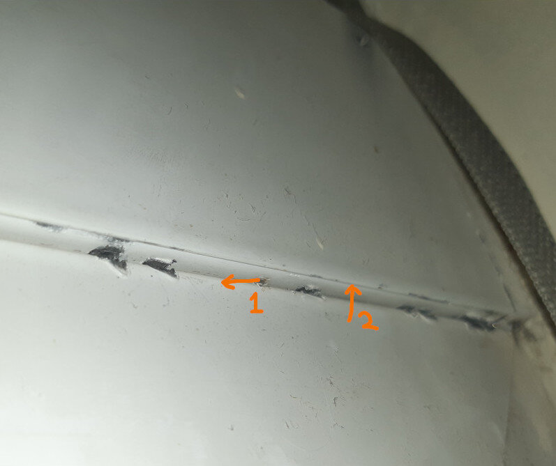

Γνωρίζει κανείς σε ποια σχισμή (1 ή 2) πρέπει να βάλω κατσαβίδι για να ανοίξω το καπάκι;
Απ' ότι βλέπω ο προηγούμενος το έχει προσπαθήσει σε πολλά σημεία, αλλά με μία γρήγορη δοκιμή που έκανα πάνω στα σημάδια του δεν κατάφερα κάτι.
Στην 1 μπαίνει το κατσαβίδι, κουνιέται το καπάκι αλλά δεν ξεκουμπώνει κάτι. Η 2 μοιάζει σαν διακοσμητική και δεν φαίνεται να μπαίνει κατσαβίδι, αλλά και πάλι δεν είμαι σίγουρος

Δεν βοηθάει πολύ η φωτογραφία αλλά η 2 είναι η σωστή, αν το κουτί ανοίγει από κάτω.

Η 2 θα είναι σίγουρα
Εμένα τη 2 την είχαν στερεώσει με σιλικόνη οπότε παίζει να είναι και σε σένα πιο δύσκολο να ανοιχτεί, αλλά από εκεί ανοίγει

Το καπάκι ανοίγει από την πάνω πλευρά,στη κάτω ξεκουμπώνει.Αντίστροφα για να το βάλεις βάζεις πρώτα τη κάτω πλευρά και κουμπώνεις την επάνω,αντίστροφη διαδικασία.

Στο 2. Αλλά πρέπει να έχει αφήσει ο μάστορας που έφτιαξε το ρόλο τρόπο ώστε να υπάρχει επίσκεψη στο ρόλο. Δλδ να έχει ένα μικρό "δόντι" ώστε να ανοίγει το καπάκι. Αυτό το ρόλο το έχουν λεηλατησει εντελώς!

Τελικά άνοιγε στο 2. Χρειάστηκε όμως σκαρπέλο για ξύλο, γιατί όσα κατσαβίδια δοκίμασα είχαν παχιά μύτη που δεν έμπαινε με τίποτα εκεί μέσα.
