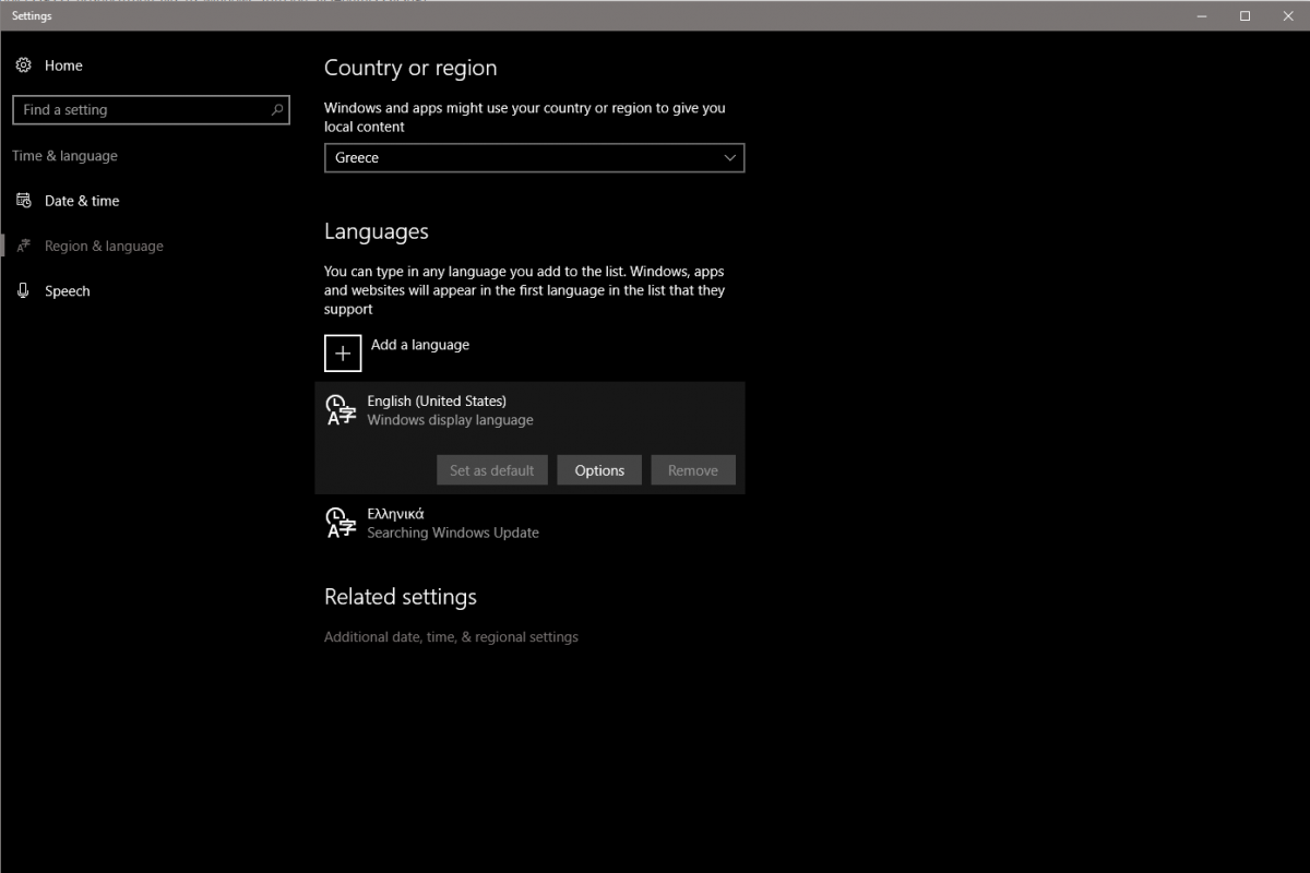

Καλησπέρα πως γίνεται να ειναι προεπιλεγμένη γλώσσα πληκτρολογησης τα αγγλικα; Και οχι τα ελληνικά. Δηλαδή να ανοιγει ο υπολογιστης και να γράφω αγγλικα.
Εκει στη φωτο που δειχνει ο φιλος (αλλα εχει μια γλωσσα μονο αυτος) εσυ θα εχεις 2 γλωσσες. Πατα πανω σε αυτη που θες και δηλωσε απο κατω που θα σου ανοιξει τη βοηθεια "set as default"
