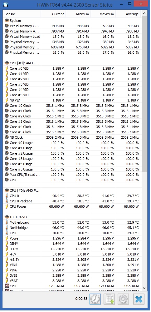

Ωραία ανέβασε και ενα απο full load να δουμε αν εχεις θεμα η οχι
Εδω ειναι απο prime95 5 λεπτα ανοιχτο.
Link.png Site: http://oi59.tinypic.com/4ibji8.jpg

Προσπαθω να καταλαβω απο τα idle αν τρεχει κατι στραβα,διοτι η διαφορα με την stock ειναι 3-4 βαθμους σε idle παντα.
Ειναι σωστο αυτο?
Σε load εννοειτε ειμαι καμια 15αρια βαθμους κατω απο την stock.

κοίτα τι εννοώ,μην κοιτάς το χρονόμετρο κάτω απλά άργησα να το ανοίξω :-D
