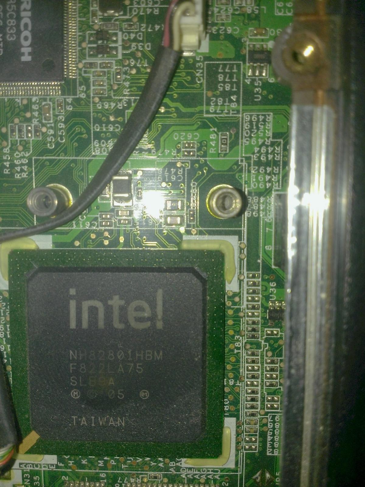

pliktras17 Δημοσ. 16 Σεπτεμβρίου 2014 Δημοσ. 16 Σεπτεμβρίου 2014 Καλησπέρα σας Θέλω να τοποθετήσω μια ψύκτρα στο chipset του 5920g Γνωρίζει κάποιος στην Ελληνική αγορά που μπορώ να βρω μια που να ταιριάζει; Συγνώμη αν παραθέτω σε λάθος post Ευχαριστώ πολύ.
nikos903 Δημοσ. 16 Σεπτεμβρίου 2014 Δημοσ. 16 Σεπτεμβρίου 2014 Γιατί να βάλεις ψήκτρα στο SouthBridge? To NorthBridge ανεβάζει τις θερμοκρασίες και αυτό έχει ήδη ψύξη απο την κανονική ψήκτρα... Εν πάσι περιπτώσει μπορείς να βάλεις αυτοκόλλητα ψηκτράκια σαν αυτό: Link Μέτρα όμως το ύψος που έχει κενό και δες αν χωράνε πριν τα χτυπήσεις. 1
pliktras17 Δημοσ. 16 Σεπτεμβρίου 2014 Μέλος Δημοσ. 16 Σεπτεμβρίου 2014 Γιατί να βάλεις ψήκτρα στο SouthBridge? To NorthBridge ανεβάζει τις θερμοκρασίες και αυτό έχει ήδη ψύξη απο την κανονική ψήκτρα... Εν πάσι περιπτώσει μπορείς να βάλεις αυτοκόλλητα ψηκτράκια σαν αυτό: Link Μέτρα όμως το ύψος που έχει κενό και δες αν χωράνε πριν τα χτυπήσεις. ζεματάει για αυτό θελω να βάλω κάτι Σε ευχαριστώ πολύ για τη βοήθεια.

nikos903 Δημοσ. 16 Σεπτεμβρίου 2014 Δημοσ. 16 Σεπτεμβρίου 2014 Μήπως έχει και δεν το έχεις παρατηρήσει;;συνήθως είναι απο την πλευρά που κλείνουν τα πάνω με τα κάτω πλαστικά. Τα chip αυτά έχουν θερμοκρασία "κατασκευαστικά" δεν είναι κρύα. Όχι, δεν έχει ψήκτρα το συγκεκριμένο εκεί καθόλου, απλά απο πάνω όπως κλείνεις το καπάκι του έχει γρίλιες για να παίρνει αέρα. Η μητρική πάντως σε αυτό το λάπτοπ αλλού πονάει... Καμένο SouthBridge δεν έχω πετύχει... Όχι βέβαια οτι θα του κάνει κακό λίγη επιπλέον ψύξη.... Και αφού ζεματάει όπως λες go for it.... Άμα έχεις ακόμα nvidia κάρτα κοίτα πως θα την κρυώσεις... Αυτή είναι που ζεματάει πραγματικά σε αυτό το μηχάνημα... Idle 60ρια θυμάμαι... Με underclock πήγαινε 50... Και πάλι πολύ είναι... Καταδικασμένες κάρτες...
pliktras17 Δημοσ. 17 Σεπτεμβρίου 2014 Μέλος Δημοσ. 17 Σεπτεμβρίου 2014 nvidia εχει πανω...Το έχω ξεσκέπαστω συνεχώς και ανάποδα το εχω κάνει desktop αμα το έχω κλεισμένο με το καπάκι θερμαίνεται παραπάνω απο ότι παρατηρώ....
SPANK Δημοσ. 17 Σεπτεμβρίου 2014 Δημοσ. 17 Σεπτεμβρίου 2014 Σε αυτες τις περιπτώσεις να ξέρεις οτι δεν εχουμε και πολλές επιλογές εκτος της βάσης με ανεμστήρες ή οπως λες και εσυ καποι ψυκτράκι ίσως βοηθήσει την κάτασταση αλλα ελάχιστα
nikos903 Δημοσ. 17 Σεπτεμβρίου 2014 Δημοσ. 17 Σεπτεμβρίου 2014 Ξεσκόνισμα στην ψήκτρα (την κάνεις βίδες για να φύγουν όλα). Πάστα στον επεξεργαστή και στην κάρτα γραφικών. Copper pad ή thermal pad στο NorthBridge (και το δικό του καλό είναι απλά πάστα δεν κάνει εκεί γιατί αφήνει κενό). Underclock στην κάρτα γραφικών όσο πάει με MSI Afterburner. Άμα τα έχεις ήδη έτσι και πιάνεις πάνω απο 60 σε idle τι να σου πω... Ή δεν έχει μπει κάτι καλά ή ετοιμάζεται να τα παίξει καμιά κάρτα...
