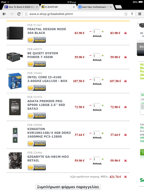

Πως σας φαίνεται αυτή η σύνθεση; Θα προστεθεί και μια amd 5850. Θα ειναι αθόρυβο; Χρειάζεται κάτι άλλο; Τι λέτε;

Ευχαριστώ pano. Αλλά θα ειναι αθόρυβο και με χαμηλή κατανάλωση?. Μήπως θέλω πολλά τελικά?

Μηπως δεν ξερεις τι θελεις, τελικα....?  :-D
ξεκινας με €300 μπατζετ, και θες χαμηλη καταναλωση και να παιζει 1080Ρ.
μετα λες εχεις μια 5850, και θες να την βαλεις στο συστημα "χαμηλης καταναλωσης"....? :devil:  :devil:
αν θες αυτο που ειπες αρχικα, για μενα..., πας για APU...!  ολα τα αλλα ειναι φουμαρα...!

Cabdik , έχεις δίκιο, μάλλον θέλω πολλά , τελικά. Ευχαριστώ για την βοήθεια αλλά το σύστημα σου δεν προσφέρει τίποτα επι της ουσίας. Το ερώτημα αν φτιάχνεται htpc με 5850 αθόρυβο στις ταινίες, ή το ξεχνάω και φτιάχνω κάτι απλό με Athlon 5350?
