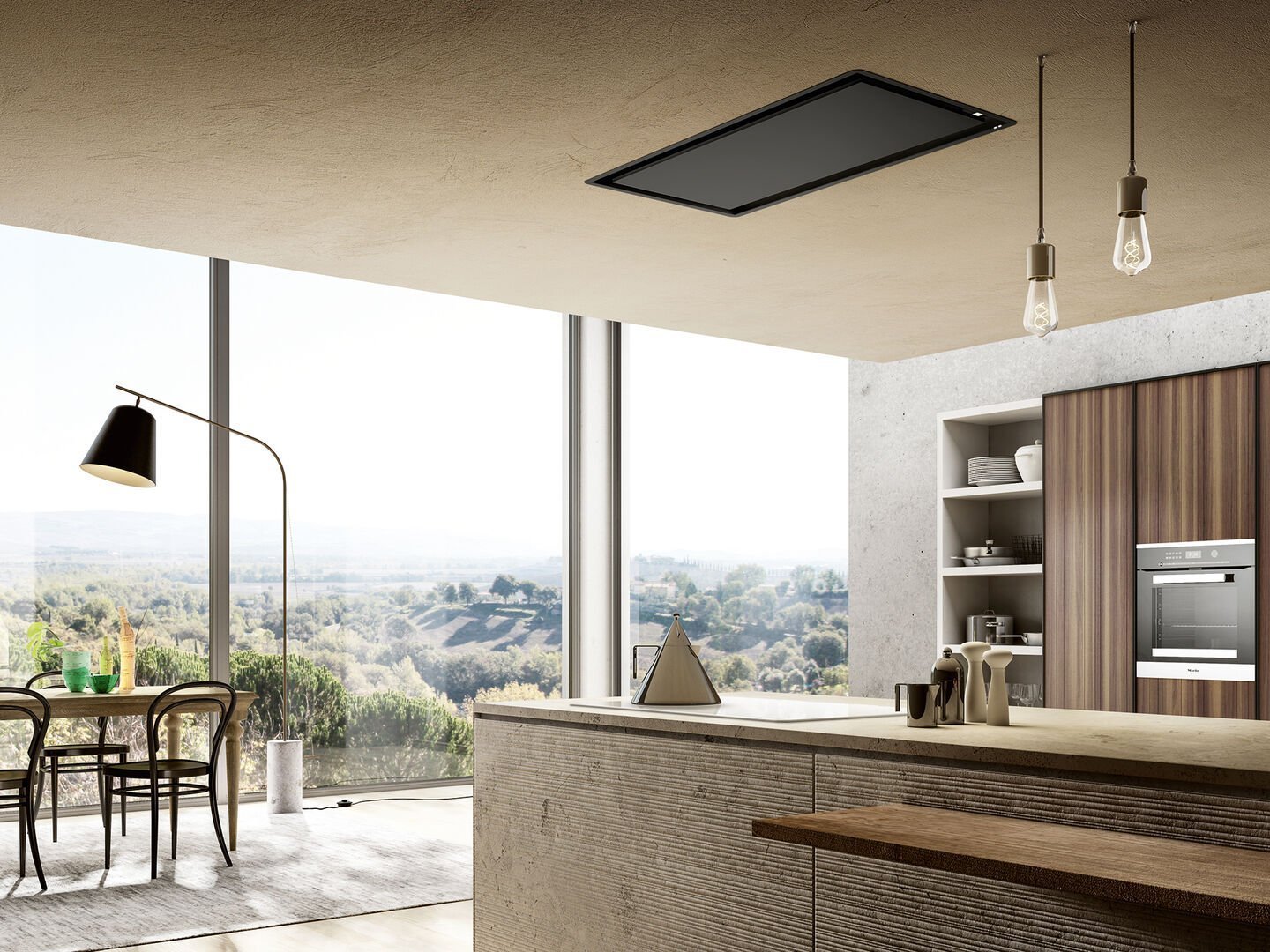

Nastria Δημοσ. 29 Ιουνίου Δημοσ. 29 Ιουνίου (επεξεργασμένο) Καλησπέρα σας. Θέλω να βάλω απορροφητήρα ενσωματωμένο στην οροφή, με μοτέρ και μπουρι εξαερισμου φ15, που θα στέλνει τον αέρα έξω απ' το σπίτι, όχι ανακύκλωσης που θα τον κρατάει μέσα με φίλτρα άνθρακα κλπ. Θα είναι πάνω απ' τη νησίδα μου με τις εστίες. Επισυνάπτω μια παρόμοια φωτό από το διαδίκτυο, για να δείξω τι εννοώ . Έχει βάλει κανείς, να μου πει τη γνώμη του? Κάνουν δουλειά, τραβάνε σωστά τις οσμές και τους ατμούς? Επεξ/σία 30 Ιουνίου από Nastria
