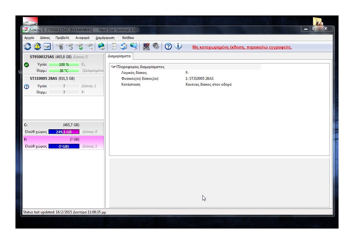

Το πρόβλημα είναι ότι δεν μου διαβάζει τον δίσκο. Τον εμφανίζει αλλά μόνο αυτό. Εγκατέστησα και το hard disk sentinel αλλά δεν μπορώ να δω την υγεία αυτού του δίσκου.

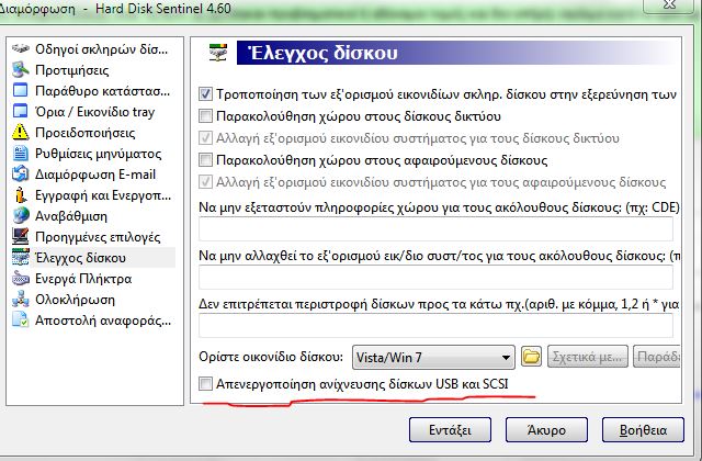

Το βρήκα ευχαριστώ. Έτσι μου εμφανίζει το δίσκο.

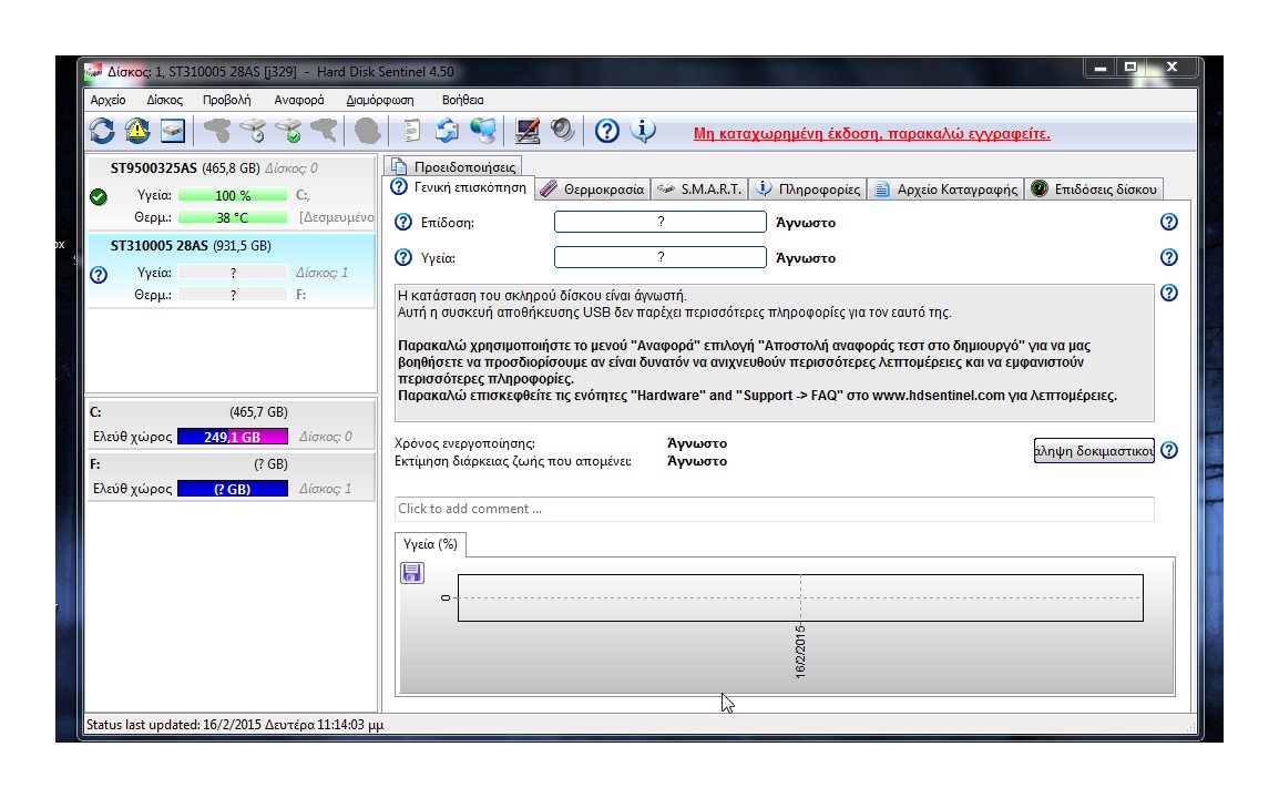

Άνοιξε το hard disk sentinel. Απο αριστερα κάνε κλικ στον εξωτερικό δίσκο. Μετά βγάλε και ανέβασε μας ένα screenshot.
Αυτό ειναι εν δυνάμει πολύ κακό.
Πάρε το δίσκο και συνδεσε το σε αλλο υπολογιστή όπου έχει (ή να μπορείς) να βάλεις το hard disk sentinel. Αν και εκεί το ίδιο δοκίμασε αν έχεις άλλο καλώδιο σύνδεσης. Αν και πάλι βγάζει ερωτηματικό τότε είτε εχει καει ο controller ή εχει καει τελειως ο δίσκος.

Xristaras12 δεν είναι τσεκαρισμένο.
Μην της λες τέτοια ωρέ και μας μείνει στα χέρια...Το πιθανότερο είναι απλά να μην υπάρχει ο controller της θήκης του εξωτερικού στην DB του HDS και δεν μπορεί να δει στοιχεία από το SMART...Oύτε ο πρώτος εξωτερικός που "δεν μπορεί να διαβάσει" είναι, ούτε ο τελευταίος. Έχω μπροστά μου 3 τέτοιους, "καλή" ώρα...
