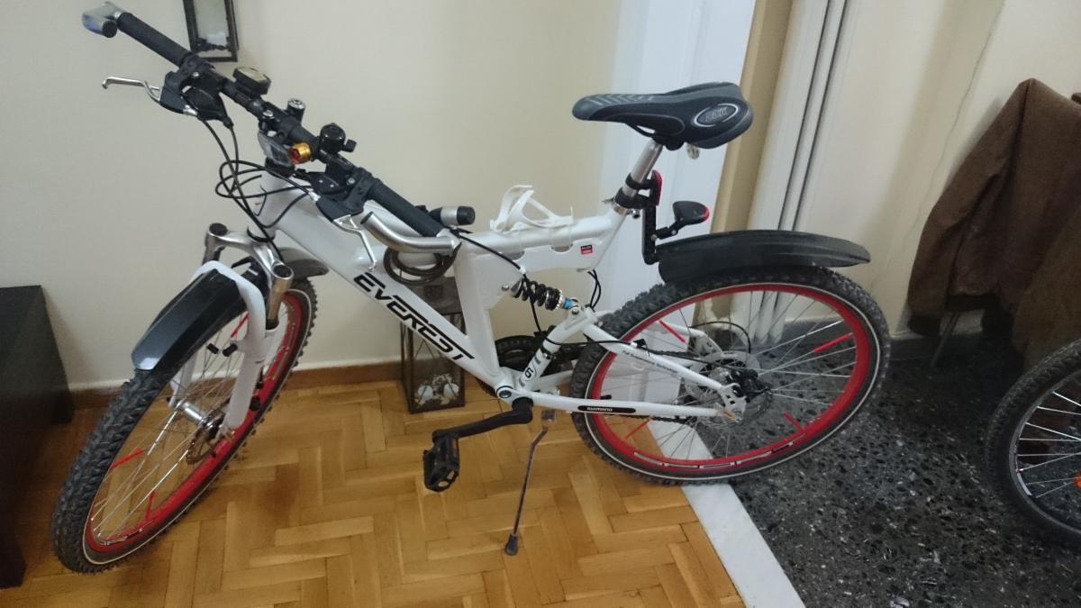

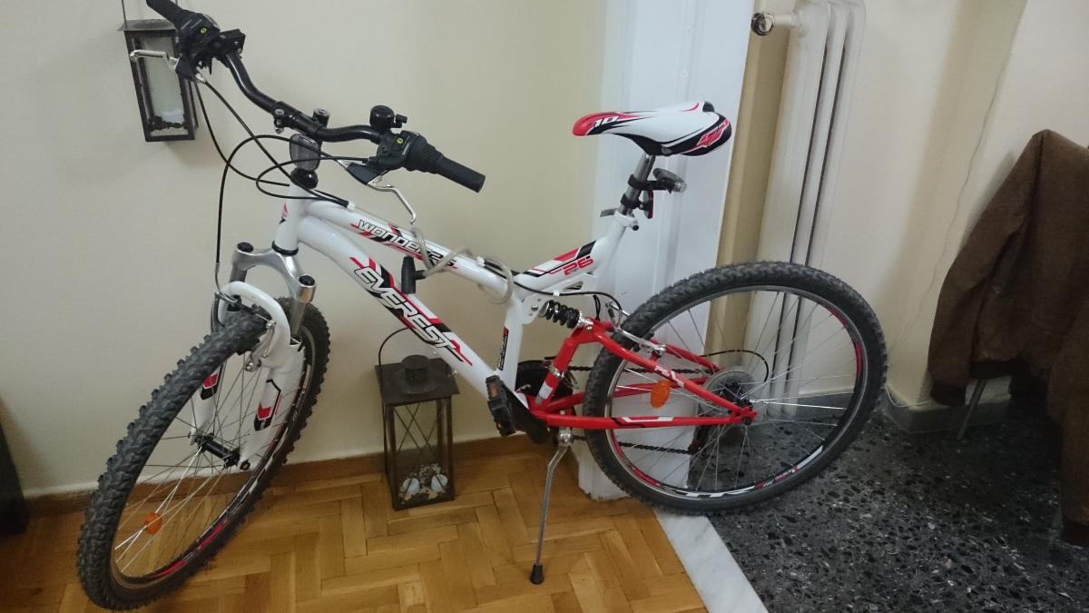

fosmaniak Δημοσ. 12 Μαρτίου 2015 Δημοσ. 12 Μαρτίου 2015 Για σας και από μένα Επειδή το θέμα υπήρχε και παλιότερα αλλά δεν μπορούσα να γράψω σε αυτό γιατί είχε αρχειοθετηθεί είπα να ανοίξω νέο. http://www.insomnia.gr/topic/351352-mountain-bikes-%CF%83%CF%84%CE%BF-praktiker/ Θα ήθελα να συμβάλω και εγώ με ένα << σεντόνι>> για τα ποδήλατα από μεγάλα πολυκαταστήματα. Είμαι ιδιοκτήτης 2 ποδηλάτων από αυτά, από το ίδιο κατάστημα ( Praktiker) . Για να είμαι ακριβής το πρώτο μου το κλέψαμε και ξαναγόρασα από εκεί. To πρώτο ήταν ένα ποδήλατο βάρους 19 κιλών από αλουμίνιο, full suspension,(zoom μπροστά πιρούνι) με μηχανικά δισκόφρενα μπρος – πίσω και shimano ταχύτητες. Το κόστος αυτού 200€ πριν από 4 χρόνια. Το ποδήλατο με το που το πήρα χρειαζόταν ρύθμιση σχεδόν στα πάντα , από ταχύτητες- τιμόνι – φρένα ,τα πάντα. Οι άνθρωποι στο κατάστημα αν και ευγενικοί δεν έχουν ιδέα από ποδήλατα όποτε έκατσα και μετά από αρκετές ώρες youtube και διάβασμα σε forum κατάφερα να πάρω μια ιδέα πως και τι να κάνω. Έκατσα για κανά 2ωρο και το ρύθμισα με αποτέλεσμα το ποδήλατο να έρθει στα μέτρα μου. Το ποδήλατο είχε επάνω το πιο απλό σύστημα shimano - ταχύτητες για mountain bike (RD-TX35 αν θυμάμαι καλά) οι όποιες ακόμα και σε ελαφρύ χωματόδρομο που το είχα πάει λειτουργούσαν άψογα. Οι αναρτήσεις ( μπροστά Zoom , πίσω δεν έχω ιδέα! ) δεν ήταν προφανώς ρυθμιζόμενες εκτός από την πίσω που μπορούσε να μαλακώσει αν ήθελες λίγο. Σε γενικές γραμμές ήταν σκληρές αλλά εμένα με κάλυπταν. Τα φρενα δεν θυμάμαι αν ήταν κάποια μάρκα, αν και νομίζω πως δεν ήταν , παρόλα αυτά μετά από αρκετά χιλιόμετρα μέσα στην πολη το μόνο που μου παρουσίασαν ήταν κάποιο σφύριγμα το οποίο κατά καιρούς έφευγε και ερχόταν. Τώρα πάμε στα πιο σημαντικά Χρήση : Η χρήση που γινόταν ειδικά τον πρώτο χρόνο σχεδόν καθημερινά έκανα 25 χιλιόμετρα την ημέρα σε ασφαλτινο περιβάλλον για γυμναστική. Τότε θα μου πεις γιατί πήρα full suspension ? Πήρα γιατί έχω μια ευαισθησία στην μέση και ήθελα κάτι που να μην μου σπάει την μέση από τις λακκούβες των δρόμων και να μπορεί άμα θελήσω να πάω και σε βουνό (κάτι που έκανα λίγες φορές ) Εδώ θα ήθελα να πω πως είμαι της γενιάς των 560€ και δεν ήθελα να διαθέσω πολλά λεφτά για ποδήλατο και η επιλογή αυτού του τύπου (full suspension) έγινε με την λογική να μπορεί να κάνει τα πάντα χωρίς να χρειάζεται να πάρω άλλο ποδήλατο. Το ποδήλατο δεν με απογοήτευσε αν εξαιρέσεις τα φρένα του και για την χρήση που το ήθελα με κάλυπτε μέχρι που μου το κλέψαμε από το μπαλκόνι του 1 ορόφου που το είχα. Για να καταλήξω λοιπόν κάπου έχω να πω τα εξής. Τα ποδήλατα τύπου Praktiker είναι μια χαρά για χαλαρή χρήση , για να κάνεις την πλάκα σου και την γυμναστικούλα σου χωρίς να χαλάσεις ένα σορό λεφτά. Δεν διαλύονται σε 6 μήνες …. Ούτε 4 χρόνια Θέλουν προσωπική ενασχόληση για να τα ρυθμίσεις ή να πας σε ένα ποδηλατάδικο να στο φτιάξουν. Άμα στο κλέψουν δεν κλαις 500+ € Τα δισκόφρενα σε αυτά τα λεφτά δεν είναι καλά.(είναι καλύτερα τα τύπου V-brakes ) αλλά εμένα μου αρέσουν! Δεν είναι και τόσο χάλια. Μην σας τρομοκρατούν οι επαγγελματίες ποδηλάτες. Αυτοί καλά κάνουν και παίρνουν αυτά που παίρνουν για τους αγώνες τους , εσείς παίρνετε αυτά που μπορείτε για τις βόλτες σας. Καλές βόλτες με ότι και να πάρετε ! 1
