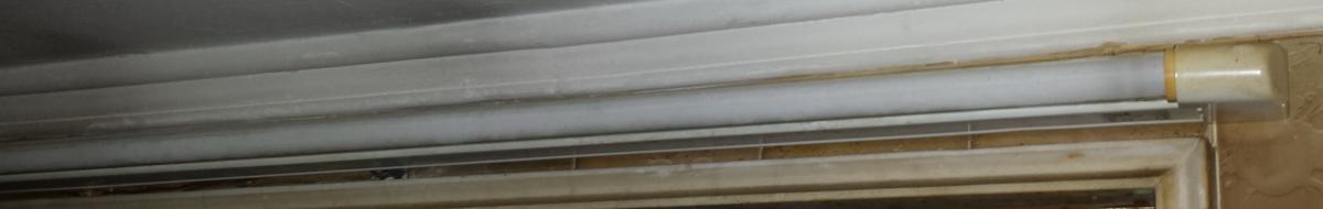

Γιάννης Platano Δημοσ. 15 Μαΐου 2015 Δημοσ. 15 Μαΐου 2015 Υπαρχει περιπτωση να βρω κατι τετοιο που χαλασε ? Εiχε και καλυμα απο εξω και το ειχα βγαλει . Το προβλημα ειναι οτι ο χωρος πανω απο τον καθρεπτη μεχρι την οροφη ειναι πολυ στενος . "Φοραγε" λαμπα φθορισμου 120cm Ευχαριστω.
Tenshi Δημοσ. 15 Μαΐου 2015 Δημοσ. 15 Μαΐου 2015 Αν είναι θέμα starter ή λάμπας φθορίου και τα δύο είναι αναλώσιμα,οπότε γλιτώνεις κόστος αγοράς ολόκληρου φωτιστικού.Χώρια το τρύπημα στο πλακάκι/αρμούς αν δέν πέφτουν ακριβώς οι παλιές τρύπες. 1
Γιάννης Platano Δημοσ. 15 Μαΐου 2015 Μέλος Δημοσ. 15 Μαΐου 2015 Θα το δοκιμασω αυριο αν και λογω παλαιοτητος και μονο (28 χρονια) ισως εχει χαλασει και λογικο θα ειναι .....Ηταν πολυ βιολικο γιατι οι φθοριου βγαζουν δυνατο φως και το μπανιο ειναι 8τμ.(4Χ2)
Γιάννης Platano Δημοσ. 16 Μαΐου 2015 Μέλος Δημοσ. 16 Μαΐου 2015 Τελικα αλλαξα starter και λαμπα και δουλευει. Το καλο ειναι οτι υπαρχουν ακομα στην αγορα παρομοια με 20 ευρω μονο κοστος μαρκας Philips.
.::NikoS::. Δημοσ. 16 Μαΐου 2015 Δημοσ. 16 Μαΐου 2015 Φυσικά και υπάρχουν και ολοκληρα ετοιμα τετοια. Αλλα σπανια χαλαει το ballast (ειδικά αυτα τα παναρχαια) ωστε να χρειαστει να αλλαξεις κατι αλλο εκτος απο την λαμπα και το σταρτερ. Λαμπα και starter με 5-6 ευρω και εισαι κομπλε. 1
Γιάννης Platano Δημοσ. 16 Μαΐου 2015 Μέλος Δημοσ. 16 Μαΐου 2015 Φυσικά και υπάρχουν και ολοκληρα ετοιμα τετοια. Αλλα σπανια χαλαει το ballast (ειδικά αυτα τα παναρχαια) ωστε να χρειαστει να αλλαξεις κατι αλλο εκτος απο την λαμπα και το σταρτερ. Λαμπα και starter με 5-6 ευρω και εισαι κομπλε. 2.80 εδωσα.
