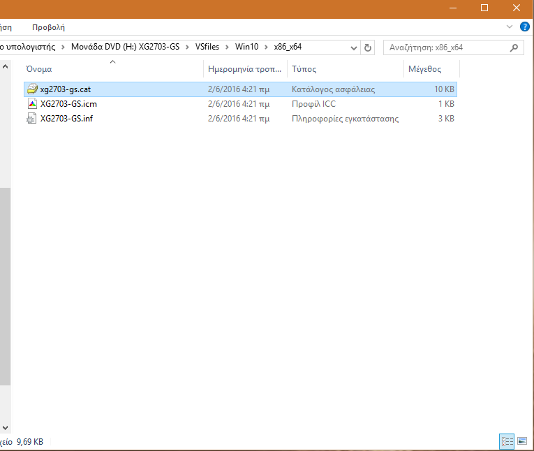

HALF EVIL Δημοσ. 17 Νοεμβρίου 2016 Δημοσ. 17 Νοεμβρίου 2016 Καλησπέρα. Εγκατέστησα την Viewsonic XG2703-GS και στο συνοδευτικό CD υπάρχουν αυτά τα αρχεία, τα οποία οι οδηγίες λένε ότι πρέπει να εγκατασταθούν. Τι πρέπει να κάνω;
XMorsX Δημοσ. 17 Νοεμβρίου 2016 Δημοσ. 17 Νοεμβρίου 2016 O δέκτης δεν είναι κάρτα σε υπολογιστή αλλά εξωτερικός mpeg4 αποκωδικοποιητής. Απλώς παίρνω hdmi σήμα από αυτόν. By default τοτε περιμενω να δινει limited σημα. Καλησπέρα, Ήρθε η ώρα να αναβαθμίσω την Dell 2209WA και σκέφτομαι να αγοράσω την AOC12781FH για ~200€ απο εξωτερικό Θα ήθελα πάλι Dell αλλά πολλά τα λεφτά και νομίζω οτι καλύτερα να πάω σε 27" άλλης μάρκας αντί για 24" Dell. Άλλες προτάσεις σε Budget εως 200€ (+-10 ΟΚ) για 27"; BenQ ίσως; LG έχω προκατάληψη λόγω ασχήμιας των βάσεων γενικά Χρήση γραφείου γενικά, και ταινίες, παιχνίδια όχι πλέον. Απαραίτητη προυπόθεση IPS/SVA panel και ποιότητα/τιμή Ευχαριστώ πολύ Καλησπερα. Κακη δε θα ειναι αλλα ειναι αδοκιμαστη η AOC. Θα προτεινα να πας στην σχεδον glossy HP 27es. Eφοσον ειναι για ταινιες και οχι για παιχνιδια μπορεις να δεις και την VA που προτεινει ο firepc. Αξιζει κυριως αν την χρησιμοποιεις σε σκοτεινο δωματιο και χωρις χρηση bias lighting. Μην την παρεις αν χρησιμοποιεις color critical εφαρμογες. Καλησπέρα. Εγκατέστησα την Viewsonic XG2703-GS και στο συνοδευτικό CD υπάρχουν αυτά τα αρχεία, τα οποία οι οδηγίες λένε ότι πρέπει να εγκατασταθούν. Τι πρέπει να κάνω; Καταγραφή.PNG Εισαι σιγουρος οτι πρεπει? Τo ICC profile μπορεις να το χρησιμοποιησεις με το Color Sustainer, αλλα δε νομιζω οτι πρεπει να το κανεις δεδομενου οτι εχει ηδη πολυ καλα color presets. Mε γεια. 1
