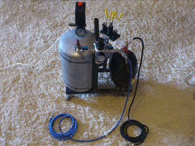

patriot21 Δημοσ. 11 Νοεμβρίου 2015 Δημοσ. 11 Νοεμβρίου 2015 Χαιρεται,λογω οικονομικων δυσκολιων,δε μου επιτρεπεται να αγορασω ενα καινουριο κομπρεσερακι αερος..Αυτο που ζηταω,ειναι αν καποιος εχει γνωσεις η ακομα καλυτερα εαν εχει φτιαξει ο ιδιος κατι τετοιο. Μπορουμε πχ να βαλουμε καποιο μοτερακι(με καποια πατεντα),σε μια αδεια φιαλη υγραεριου,σε παλιο πυροσβεστηρα,παλιο θερμοσιφωνα η κατι παρομοιο? Δηλαδη,με ποιο τροπο θα μπορουσα να φτιαξω κατι μονος μου,με χαμηλο κοστος? Ευχαριστω!

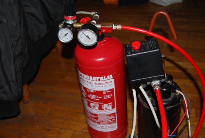

dollyyy19 Δημοσ. 11 Νοεμβρίου 2015 Δημοσ. 11 Νοεμβρίου 2015 εκανα ενα προ 2 μηνων.βολεψε πολυ,ακομη και σαν αντλια κενου.μονο το μοτετακι του ψυγειου,το οποιο και ηδη ειχα.αν δεν το εχεις,αστο καλυτερα,θα βγει ακριβοτερο.δεν εβαλα μπουκαλα,διοτι εναν εξαλιτρο σβεστηρα που σκοπευα να δουλεψω,τον εκρινα μικρο,και οντως,ειναι μικρος,εδω 25λιτρο και φουσκωνει με το ζορι ενα λαστιχο,απο τον αποθυκευμενο.καλυτερα να δωσεις χρημα για καμια 20-30 μετρη μπαλαντεζα,παρα για μπουκαλα κλπ...
patriot21 Δημοσ. 11 Νοεμβρίου 2015 Μέλος Δημοσ. 11 Νοεμβρίου 2015 εκανα ενα προ 2 μηνων.βολεψε πολυ,ακομη και σαν αντλια κενου.μονο το μοτετακι του ψυγειου,το οποιο και ηδη ειχα.αν δεν το εχεις,αστο καλυτερα,θα βγει ακριβοτερο.δεν εβαλα μπουκαλα,διοτι εναν εξαλιτρο σβεστηρα που σκοπευα να δουλεψω,τον εκρινα μικρο,και οντως,ειναι μικρος,εδω 25λιτρο και φουσκωνει με το ζορι ενα λαστιχο,απο τον αποθυκευμενο.καλυτερα να δωσεις χρημα για καμια 20-30 μετρη μπαλαντεζα,παρα για μπουκαλα κλπ... Eχω γνωστο ψυκτικο,οποτε θα βρεθει μοτερακι σε καλη τιμη,αν οχι τσαμπε... Στο μυαλο μου εχω ενα θερμοσιφωνα 50/80 λιτρων,και ενα μοτερακι απο πανω,και να το κανω σαν αυτα του εμποριου,με ροδακια κτλ...
patriot21 Δημοσ. 11 Νοεμβρίου 2015 Μέλος Δημοσ. 11 Νοεμβρίου 2015 μαλλον αστειευεσαι...... Γιατι δε γινεται?Αν μπει ενα δυνατο μοτερ δε μπορει να το καλυψει?

gdriver Δημοσ. 12 Νοεμβρίου 2015 Δημοσ. 12 Νοεμβρίου 2015 Eχω γνωστο ψυκτικο,οποτε θα βρεθει μοτερακι σε καλη τιμη,αν οχι τσαμπε... Στο μυαλο μου εχω ενα θερμοσιφωνα 50/80 λιτρων,και ενα μοτερακι απο πανω,και να το κανω σαν αυτα του εμποριου,με ροδακια κτλ... δε νομίζω ένα δοχείο θερμοσίφωνα να μπορέσει να αντέξει μεγάλη πίεση (8 bar και πάνω) χωρίς να διαλυθεί. υγραερίου ή πυροσβεστήρα (πολύ μεγάλου) νομίζω μπορούν να αντέξουν. 1
