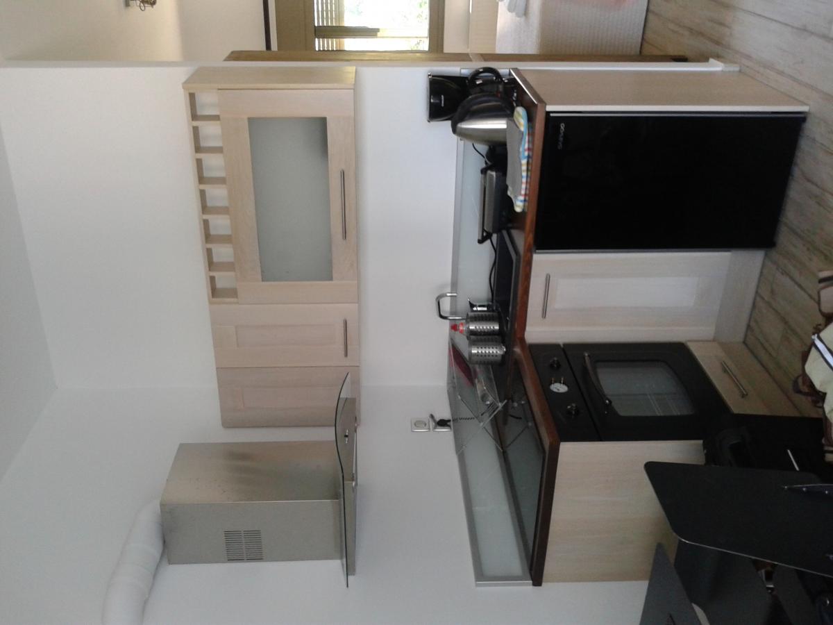

idomeneas7 Δημοσ. 30 Νοεμβρίου 2015 Δημοσ. 30 Νοεμβρίου 2015 Εξαρτάται τι ακριβώς θέλεις...πχ κάτι σαν το παρακάτω είναι αρκετά οικονομικό (συν ευκολότερο + γρηγορότερο από πλακάκια στην τοπθέτηση), αν θέλεις όμως να ντύσεις μεγάλη επιφάνεια ή να βάλεις κάτι πιό περίτεχνο, πας πιό ψηλά. Edit: εκανα περιστροφή, δεν ξέρω γιατί το βγάζει στραβά.
MIJAS Δημοσ. 30 Νοεμβρίου 2015 Μέλος Δημοσ. 30 Νοεμβρίου 2015 Κάτι τέτοιο θέλω να βάλω, όπως φαίνεται κάτω στη φωτό αλλά χωρίς το inox πλαίσιο, όσο πιο απλό γίνεται. Το κομμάτι θα είναι μονοκόμματο και δε θα έχει τρύπες για μπρίζες. Το πλάτος είναι περίπου 35 cm Και το μήκος 4,5 μέτρα.
