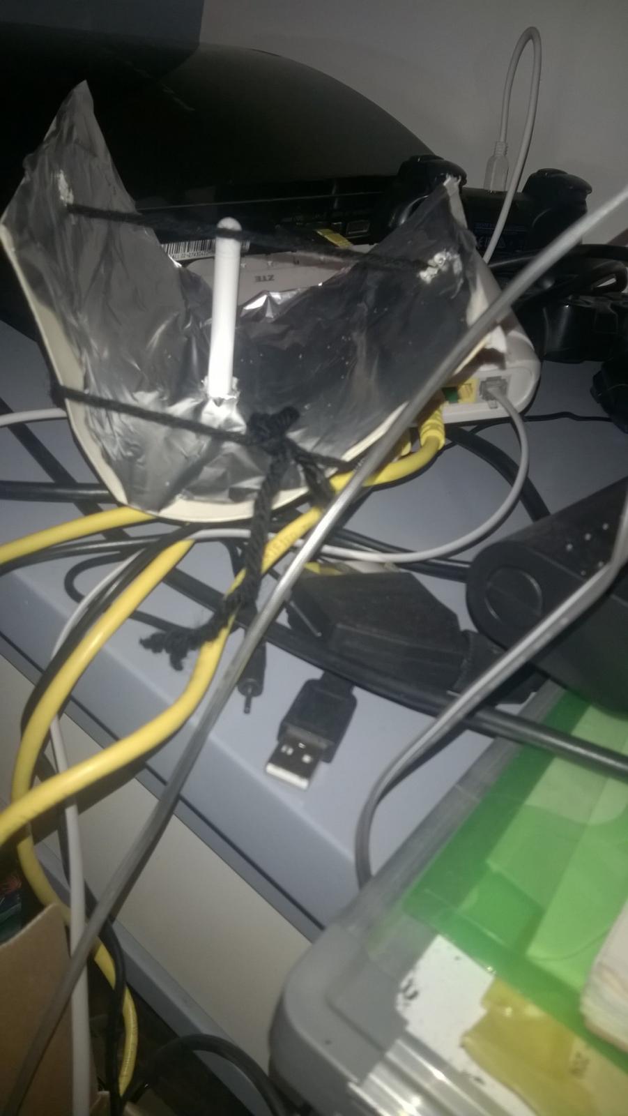

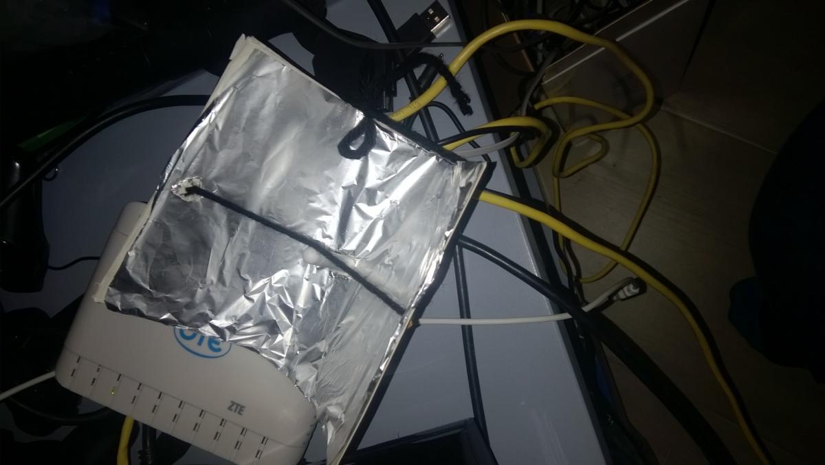

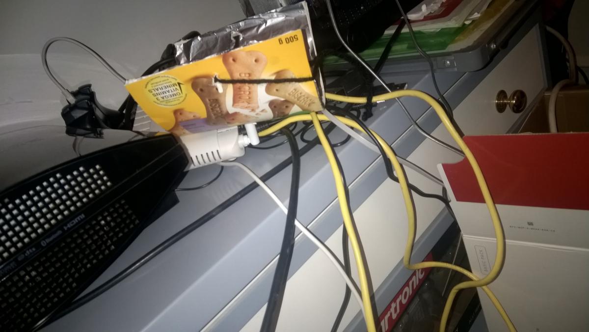

Georzin0 Δημοσ. 7 Δεκεμβρίου 2015 Δημοσ. 7 Δεκεμβρίου 2015 μπορώ να σου απαντήσω εγώ σε αυτό που ζήτησης άκου έχω φτιάξη μια πανεύκολη πατέντα που μπόρις να τη κάνης και εσύ kai na pianis πάνο 500 μέτρα wifi πως?όπως όλοι ξέρουμε το αλουμίνιο είναι παραπολυ καλώς αγωγός για ρεύμα και για δίκτυα οπότε πήρα ένα χαρτόνι κολησα καλά ένα αλουμινόχαρτο το έκανα κυρτό για καλύτερο σημa και ανιxα μια τρύπα στη μέση και εκεί εμπενε το αντένα δηλαδή η κεριά του ρούτερ

poulinos Δημοσ. 26 Δεκεμβρίου 2015 Δημοσ. 26 Δεκεμβρίου 2015 μπορώ να σου απαντήσω εγώ σε αυτό που ζήτησης άκου έχω φτιάξη μια πανεύκολη πατέντα που μπόρις να τη κάνης και εσύ kai na pianis πάνο 500 μέτρα wifi πως? όπως όλοι ξέρουμε το αλουμίνιο είναι παραπολυ καλώς αγωγός για ρεύμα και για δίκτυα οπότε πήρα ένα χαρτόνι κολησα καλά ένα αλουμινόχαρτο το έκανα κυρτό για καλύτερο σημa και ανιxα μια τρύπα στη μέση και εκεί εμπενε το αντένα δηλαδή η κεριά του ρούτερ οτι κανεις κατευθυντικο το σημα ναι μεν θα κερδισεις αλλα λιγο διοτι πρεπει να γινει κατευθυντικη και η αλλη πλευρα.αλλιως απο την μια θα εχεις omni απο την αλλη κατευθυντικη και ο πιο αδυναμος κρικος θα ειναι η omni. Αν κατάλαβα καλά το πρόβλημα σου ενας repeater θα σου κάνει δουλειά (αρκεί να έχουν ίδια γραμμή ρεύματος τα δωμάτια). Μπαίνει στην πρίζα, βάζεις ethernet καλώδιο απο το ρουτερ στον repeater και στον αλλον repeater βγαίνει ενα αλλο καλώδιο ethernet και εχεις ιντερνετ. Υπάρχουν και repeater με μόνο ethernet αλλα και με wifi. Το πρώτο είναι αυτό που θες. powerlines ειναι αυτα.το repeater παιρνει ασυρματα και δινει ασυρματα. Είναι δυο τέτοια (αυτά νομίζω είναι για wifi, όπως σου είπα υπάρχουν και μόνο για ethernet): http://www.tp-link.com/res/images/products/gallery/TL-WA850RE-02.jpg Βάζεις και τα 2 στην πρίζα (ίδια γραμμή/πίνακας), το ενα στο δωμάτιο που έχεις το ρουτερ και το άλλο στο αλλο δωμάτιο που θες ιντερνετ. Παίρνεις απο το ρουτερ ενα καλώδιο ethernet (όπως αυτό που βάζεις στον υπολογιστή) και το βάζεις στο μαραφέτι αυτό. Μέσω του ρεύματος το ιντερνετ μεταφέρετε στο άλλο δωμάτιο. Στο άλλο δωμάτιο εχεις το αλλο μαραφέτι. Πάλι βάζεις σε αυτό ενα καλώδιο ethernet το οποίο το συνδέεις στον υπολογιστή και είσαι κομπλέ. Έχει δουλέψει σε απόσταση 2 ορόφων οπότε δεν θα εχεις θεμα πιστεύω. το 850 re ειναι repeater απλα το εχουν κανει compact για να μην εχει ξεχωριστο μετασχηματιστη.στην πραξη μοιαζει με powerline αλλα δεν ειναι .οποτε θελει ενα repeater. Καλησπερα παιδια! Ειμαι καινουργιος στο forum. Θα ηθελα να σας ρωτησω αμα γινετε να βαλω δυο routers σε ενα DSL καλωδιο. Το DSL ειναι χωρισμενο στα δυο. Το ενα παει σε ενα δωματιο και το αλλο σε ενα αλλο δωματιο. Προσπαθησα να συνδεσω και τα δυο με αποτελεσμα να μην εχω σε κανενα απο τα δυο ιντερνετ. Μολις εβγαλα το καλωδιο απο το ενα router στο αλλο router το ιντερνετ δουλευει κανονικα. Θα μπορουσατε να με βοηθησετε? Ευχαριστω πολυ! μπορεις να κανεις 2-3 διαφορετικες λυσεις. α.παιρνεις repeater=παιρνει ασυρματα δινει ασυρματα αλλα συνηθως δινουν και με καλωδιο.θα χασεις λιγο σε ταχυτητα. β.παιρνεις powerline.αν εχεις τριφασικο προτιμησε τα devolo και καλο ειναι να ειναι Passthrough δηλαδη να εχουν και πριζα ρευματος πανω ωστε να μπει το Powerline στον τοιχο και πανω σε αυτο το πολυπριζο για λιγοτερες απωλειες.στο τελος του powerline μπορεις να βαλεις ενα access point ή ενα παλιο adsl router που θα το κανεις access point για να δινει wireless. γ.οτι και το β.αλλα παιρνεις powerline με wifi πανω. δ.ριχνεις καλωδιο διακριτικα μεσα σε ενα καναλι και εχεις μηδεν απωλειες.
