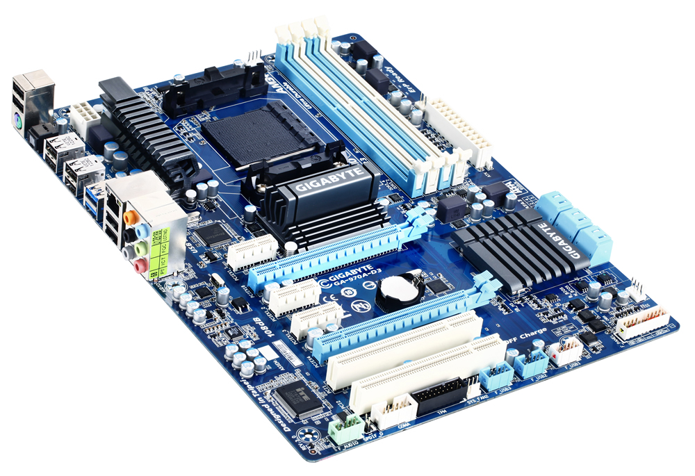

vdeseris Δημοσ. 29 Δεκεμβρίου 2015 Share Δημοσ. 29 Δεκεμβρίου 2015 Καλημέρα και Χρόνια μας Πολλά παίδες.Έχω θέμα με ένα κουτί που μου έφερε ένας φίλος μου να συναρμολογήσουμε(Ζalman Z11 HF 2015 edition).Eχει 2 usb3 θύρες πάνω στο κουτί η οποίες για να δουλέψουν συνδέονται στην μητρική με ένα τεράστιο πλατύ θηλυκό καλώδιο που γράφει usb3 και δεν έχει σχέση με τα κλασσικά 8πινα καλωδιάκια που έχουν τα κουτιά και τα κουμπώνουμε πάνω στις μητρικές.Η μητρική είναι μια gigabyte 970Α-UD3 3τίας.Δεν έχει πουθενά τέτοιο usb3 αρσενικό πάνω της.έχετε καμία ιδέα τι πρέπει να κάνω για να δουλέψουν οι usb3 του κουτιου; Αυτή είναι η μητρική σου? Αν ναι κάτω αριστερά (όπως βλέπεις την εικόνα) είναι η μία usb 3 θύρα (με μπλε χρώμα) Συνδέστε για να σχολιάσετε Κοινοποίηση σε άλλες σελίδες άλλες επιλογές

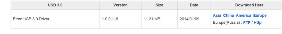

cabdik Δημοσ. 29 Δεκεμβρίου 2015 Share Δημοσ. 29 Δεκεμβρίου 2015 αυτο ειναι το USB 3.0 αλλα πρεπει να βαλεις και τους DRIVERS USB 3 1 Συνδέστε για να σχολιάσετε Κοινοποίηση σε άλλες σελίδες άλλες επιλογές
paloukaros Δημοσ. 29 Δεκεμβρίου 2015 Μέλος Share Δημοσ. 29 Δεκεμβρίου 2015 Αυτή είναι η μητρική σου? Αν ναι κάτω αριστερά (όπως βλέπεις την εικόνα) είναι η μία usb 3 θύρα (με μπλε χρώμα) Αυτή είναι η REV. 1 .Εμένα είναι η πρώτη που βγήκε.Είναι ολόιδια αλλά δεν έχει αυτό το μπλέ βύσμα εκεί.Έχει τα 2 μόνο κλασσικά μπλέ usb3 δίπλα από το κόκκινο usb2 που έχει και αυτή στην φώτο Φίλε μου cabdik ,η μητρική είναι ολόιδια χωρίς αυτό εκεί που έχεις κυκλομένο. Συνδέστε για να σχολιάσετε Κοινοποίηση σε άλλες σελίδες άλλες επιλογές
vdeseris Δημοσ. 29 Δεκεμβρίου 2015 Share Δημοσ. 29 Δεκεμβρίου 2015 Αυτή είναι η REV. 1 .Εμένα είναι η πρώτη που βγήκε.Είναι ολόιδια αλλά δεν έχει αυτό το μπλέ βύσμα εκεί.Έχει τα 2 μόνο κλασσικά μπλέ usb3 δίπλα από το κόκκινο usb2 που έχει και αυτή στην φώτο Μα η rev 1 δεν είναι η πρώτη?? με μπέρδεψες. Μήπως έχεις άλλο μοντέλο? Πάντως το usb 3 του κουτιού μπαίνει εκεί που σου έδειξαν και πιο πάνω 1 Συνδέστε για να σχολιάσετε Κοινοποίηση σε άλλες σελίδες άλλες επιλογές
cabdik Δημοσ. 29 Δεκεμβρίου 2015 Share Δημοσ. 29 Δεκεμβρίου 2015 Αυτή είναι η REV. 1 .Εμένα είναι η πρώτη που βγήκε.Είναι ολόιδια αλλά δεν έχει αυτό το μπλέ βύσμα εκεί.Έχει τα 2 μόνο κλασσικά μπλέ usb3 δίπλα από το κόκκινο usb2 που έχει και αυτή στην φώτο Φίλε μου cabdik ,η μητρική είναι ολόιδια χωρίς αυτό εκεί που έχεις κυκλομένο. οκ τοτε εχεις αλλη version αυτη στη φωτο -βασει της GIGABYTE- ειναι η 1,0/1.1 εκτος ....κι αν δεν ειναι το μοντελο αυτο...!!!!!! μηπως ειναι αυτο..?? Συνδέστε για να σχολιάσετε Κοινοποίηση σε άλλες σελίδες άλλες επιλογές
