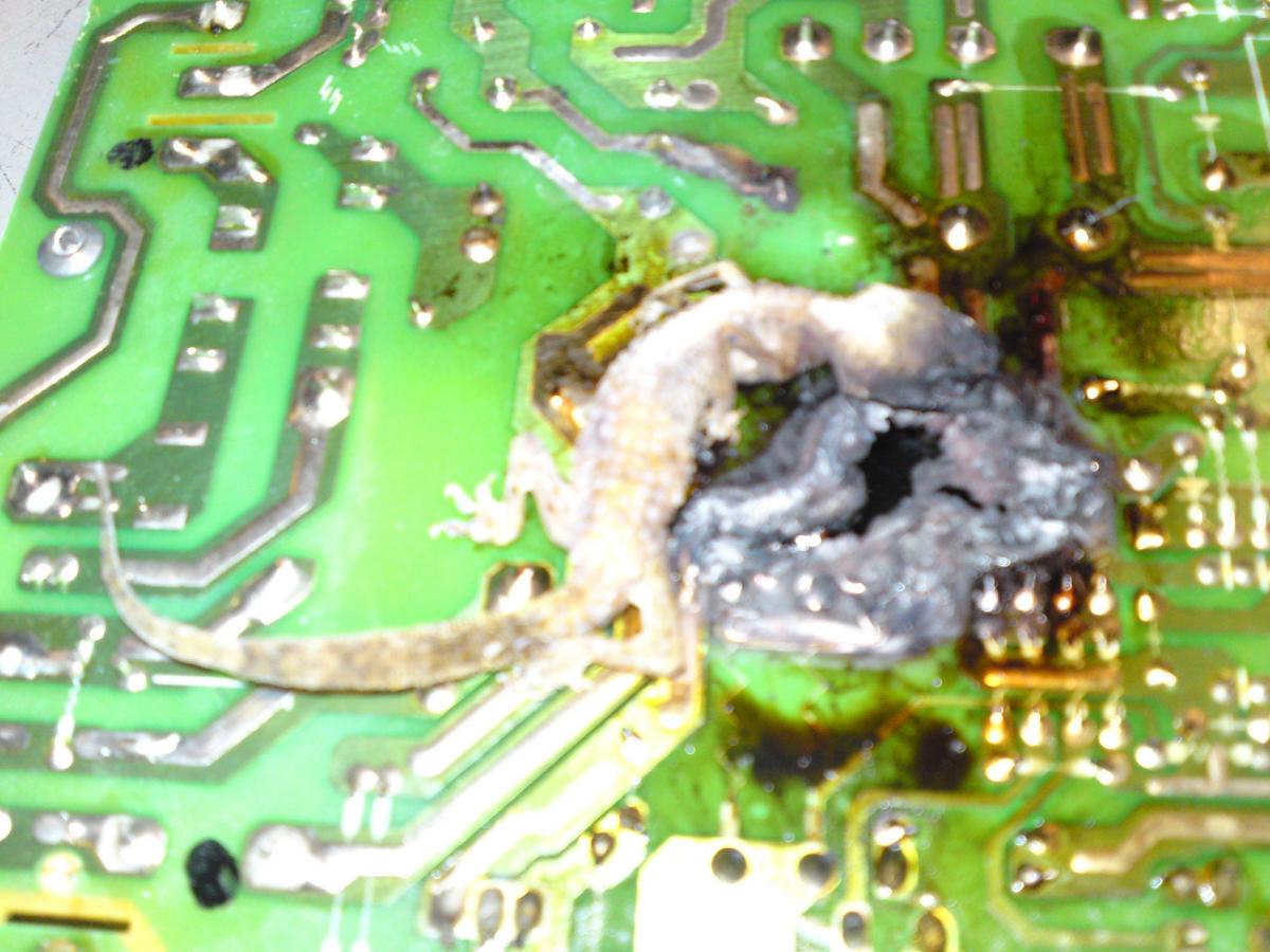

Τα τροφοδοτικα δεν καιγονται απο μονα τους αν τα εχουμε παρατημενα σε μια αποθηκη,εκτος και αν ειχε κατοικησει καποια κατσαριδα μεσα και εγινε τηγανιτη.Χωρις καμμια υπερβολη εχω δει να γινεται τηγανιτη μια σαυρα μεσα σε τροφοδοτικο εκτυπωτη,εχω ανεβασει και φωτο παλαιοτερα.
