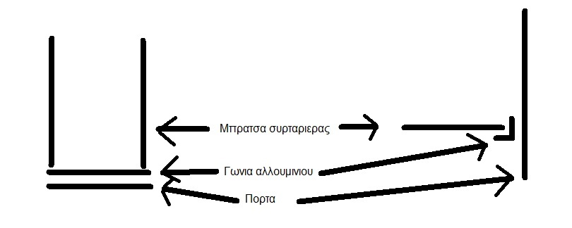

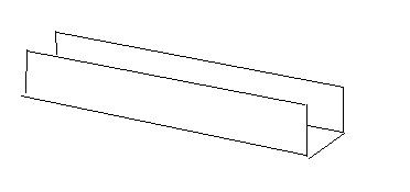

L0rd Δημοσ. 26 Ιανουαρίου 2016 Δημοσ. 26 Ιανουαρίου 2016 Όπως το σκέφτομαι εγω Αν έχεις ξύλινη επιφάνεια αριστερά και δεξιά τότε μπορείς να βάλεις κατευθείαν μηχανισμούς από συρτάρια πανω στα ηδη υπάρχον ξύλα. (αλλιώς 2 9mm mdf ή 1.2mm καλύτερα) για να τα στηρίξεις. στα μπράτσα που βγαίνουν έξω τοποθετείς μια αλουμινογωνία όπου θα ενώσεις και τα 2 μπράτσα μαζί και πάνω σε αυτήν θα στηρίξεις και την πόρτα. 3-4 μηχανισμούς συρταριών πρέπει να είναι αρκετές ανάλογα και με το ύψος της πόρτας. για τα ράφια σου μπορείς να βάλεις πλέγμα δομικό που το βάζουν και σε φράχτη. έχω δει κάποια που οι τρύπες είναι αρκετά μικρές άλλα θα πρέπει να το πας για να το κάνεις επιμετάλλωση για να πετύχεις ένα κάλο φινίρισμα. Αλλιώς μπορείς να κάνεις τα ράφια κλειστά και να βάλεις αλουμίνιο 2mm. Και στις 2 περιπτώσεις πρέπει να τα περάσεις από γωνιάστρα για να σου τα κάνει στο σχήμα που τα θέλεις. Αν τα κάνεις αλουμινίου, ίσως μπορείς να τα βιδώσεις στα μπράτσα για τα συρτάρια και την πόρτα μετά πάνω σε αυτά. πάω να σου τα σχεδιάσω . κάπως έτσι αν μπορείς να το φανταστείς
