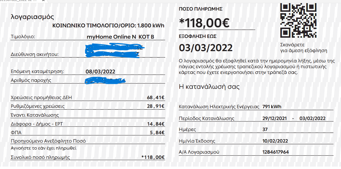

astrea966 Δημοσ. 12 Φεβρουαρίου 2022 Δημοσ. 12 Φεβρουαρίου 2022 εκδοθηκε λογαριασμος μετα την ενταξη μου στο νεο online αλλα απ`οτι βλεπω δεν συμφωνουν οι αριθμοι των χρεωσεων εκτος αν εγω δεν εχω καταλαβει κατι.ειναι ο πρωτος εναντι μετα απο εκκαθαριστικο.βασει των παραπανω υποθετουν οτι θα περασω το οριο καταναλωσης του κοινωνικου και χρεωνουν αναλογα; εχω καταναλωσει βασει της καταχωρησης μου στο ebill 461Kwh ημερας και 330Kwh νυχτας και στην αναλυση των χρεωσεων μου τιμολογουν 555Kwh ημερας και 236Kwh νυχτας.ταυτοχρονα η εκπτωση του κοινωνικου ειναι μονο για τις 555Kwh ημερας.οι νυχτερινες δεν εχουν εκπτωση κοινωνικου τιμολογιου;
korakios Δημοσ. 12 Φεβρουαρίου 2022 Δημοσ. 12 Φεβρουαρίου 2022 12 λεπτά πριν, astrea966 είπε εκτος αν εγω δεν εχω καταλαβει κατι 1800*37/120=555 555-461=94 330-94=236 Στις 21/1/2022 στις 6:11 ΜΜ, korakios είπε σε βοηθά να καις όσες θες στο νυχτερινό και σε συμφέρει να μη χάσεις το ΚΟΤ πχ μπορείς να κάψεις 1300 μέρας και 1000 νύχτας και να τιμολογηθείς 1400 με ΚΟΤ χωρίς να το χάσεις και οι υπόλοιπες 900 σα νυχτερινές κανονικά 1 1
