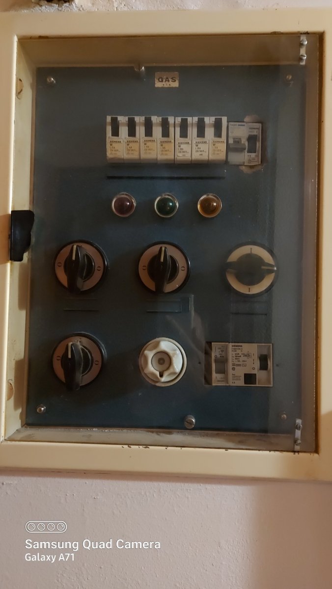

Γιάννης Platano Δημοσ. 30 Οκτωβρίου 2022 Μέλος Δημοσ. 30 Οκτωβρίου 2022 Στον πινακα του σπιτιου υπαρχουν 3 διακοπτες ενας για κουζινα , ενας για τον ηλιακο με ρευμα και ενας ακομα που δεν θυμαμαι Στον δεξι διακοπτη που ειναι για τον ηλιακο μπορει να μπει κατι που να ειναι μεν ανοιχτος αλλα να δινει ρευμα μονο τις ωρες του νυχτερινου με προγραμματισμο ?
Kozanitis1 Δημοσ. 30 Οκτωβρίου 2022 Δημοσ. 30 Οκτωβρίου 2022 Εννοείς τον περιστροφικό δεξιά στη μέση του πίνακα, πως είναι του ηλιακού; Γενικότερα λύσεις υπάρχουν, αλλά νομίζω πως ίσως χρειαστεί να δεις γενικότερα τι χώρο έχεις από πίσω στον πίνακα.. Μπορείς να βάλεις από απλό χρονοδιακόπτη ράγας, προγραμματιζόμενο ή και κάποιον "smart" για να κάνεις και τηλεχειρισμό.., φυσικά με το αντίστοιχο ρελέ ισχύος για να μην επιβαρύνουμε τον τυχόν διακόπτη.. Προσωπικά έχω τις επιφυλάξεις μου για αυτές τις λύσεις, μια είναι πως πρέπει να διασφαλίσεις σε τυχόν επισκευή πχ στον ηλιακό να απομονωθεί το ρεύμα, η άλλη πως μπορεί κάποιος να κάνει μπάνιο, να δώσει εντολή να ανάψει η αντίσταση, όπου επειδή έχω δει μέχρι και ασύνδετη γείωση σε μποιλερ αλλά και ανύπαρκτη ακόμα και μετά το μετρητή (προς γη), αν δεν ξέρουμε πως η γείωση μας είναι ΤΕΛΕΙΑ, τότε καλύτερα να τον ανάβω με το χέρι 😉 Χωρίς να θέλω φυσικά να σε προϊδεάσω "ενάντια" σε αυτά.. 1 1
Γιάννης Platano Δημοσ. 30 Οκτωβρίου 2022 Μέλος Δημοσ. 30 Οκτωβρίου 2022 50 λεπτά πριν, Kozanitis1 είπε Εννοείς τον περιστροφικό δεξιά στη μέση του πίνακα, πως είναι του ηλιακού; Γενικότερα λύσεις υπάρχουν, αλλά νομίζω πως ίσως χρειαστεί να δεις γενικότερα τι χώρο έχεις από πίσω στον πίνακα.. Μπορείς να βάλεις από απλό χρονοδιακόπτη ράγας, προγραμματιζόμενο ή και κάποιον "smart" για να κάνεις και τηλεχειρισμό.., φυσικά με το αντίστοιχο ρελέ ισχύος για να μην επιβαρύνουμε τον τυχόν διακόπτη.. Προσωπικά έχω τις επιφυλάξεις μου για αυτές τις λύσεις, μια είναι πως πρέπει να διασφαλίσεις σε τυχόν επισκευή πχ στον ηλιακό να απομονωθεί το ρεύμα, η άλλη πως μπορεί κάποιος να κάνει μπάνιο, να δώσει εντολή να ανάψει η αντίσταση, όπου επειδή έχω δει μέχρι και ασύνδετη γείωση σε μποιλερ αλλά και ανύπαρκτη ακόμα και μετά το μετρητή (προς γη), αν δεν ξέρουμε πως η γείωση μας είναι ΤΕΛΕΙΑ, τότε καλύτερα να τον ανάβω με το χέρι 😉 Χωρίς να θέλω φυσικά να σε προϊδεάσω "ενάντια" σε αυτά.. Μαλλον θα χρειστει αλλαγη ο πινακας ( ειναι του 1985) για να μπει νεος με επιτηρητη ραγας .Προβλεπεται δυσκολος χειμωνας με οτι σημαινει αυτο και για τον ΔΕΔΔΗΕ.
lalalaxi Δημοσ. 30 Οκτωβρίου 2022 Δημοσ. 30 Οκτωβρίου 2022 (επεξεργασμένο) 1 ώρα πριν, Γιάννης Platano είπε Στον πινακα του σπιτιου υπαρχουν 3 διακοπτες ενας για κουζινα , ενας για τον ηλιακο με ρευμα και ενας ακομα που δεν θυμαμαι Στον δεξι διακοπτη που ειναι για τον ηλιακο μπορει να μπει κατι που να ειναι μεν ανοιχτος αλλα να δινει ρευμα μονο τις ωρες του νυχτερινου με προγραμματισμο ? Ρελέ ισχύος σαν αυτόν εδώ ή αυτον εδώ https://www.kafkas.gr/brands-/schneider-electric-2/ smart wifi διακοπτη https://www.skroutz.gr/s/21548208/Sonoff-Mini-Smart-Ενδιάμεσος-Διακόπτης-Wi-Fi-σε-Λευκό-Χρώμα.html?from=listing ή αυτον εδώ https://www.skroutz.gr/s/32377862/Shelly-Plus-1-Smart-Ενδιάμεσος-Διακόπτης-με-Wi-Fi-και-Bluetooth-σε-Μπλε-Χρώμα.html?from=catspan και μπορείς να κάνεις ότι ρυθμιση μπορείς να φανταστείς απο το κινητό, παράλληλα συνδεδεμένο με τον διακόπτη που το ανοίγεις τώρα.. Το έχω κάνει εδω και χρόνια και δουλέυει άψογα, αν πιανουν τα χερια σου μπορεις και μόνος σου αν όχι φωναξε ηλεκτρολόγο ομως οι ηλεκτρολόγοι προτείνουν πάντα την ποιο ακριβή λύση γιατι βγάζουν λεφτα και απο τα υλικά.. Μπορείς να βαλεις κατευθείαν και εναν που μετράει θερμοκρασία πανω στον ηλιακό για ακόμα περισότερες ρυθμίσεις.. π.χ. να ανοίγει το μεσημέρι άν ο ηλιακό δεν ζεστανε το νερο ολο το πρωι και η θερμοκρασία ειναι κατω απο 60 μέχρι να την ανεβάσει στο 70 Ιδανικά χρειαζεται αλλαγη αντιστασης με διπλό κυάθιο. https://www.skroutz.gr/s/38730928/Sonoff-Έξυπνο-Ρελέ-Wifi-230v-16a-Με-Είσοδο-Αισθητήρα-THR316.html?from=listing Επεξ/σία 30 Οκτωβρίου 2022 από lalalaxi 2
meletis_m Δημοσ. 30 Οκτωβρίου 2022 Δημοσ. 30 Οκτωβρίου 2022 1 ώρα πριν, Γιάννης Platano είπε Μαλλον θα χρειστει αλλαγη ο πινακας ( ειναι του 1985) για να μπει νεος με επιτηρητη ραγας .Προβλεπεται δυσκολος χειμωνας με οτι σημαινει αυτο και για τον ΔΕΔΔΗΕ. Τέτοιο υλικό και συγκεκριμένα simens χρησιμοποιούνταν εποχές 1985-1990. Τα ίδια είχα και εγώ σε διαμέρισμα . Έγινε ανακαίνιση και τραβήχτηκαν και γραμμές , γιατί άλλες ανάγκες υπήρχαν πριν 20-25 χρόνια . 1
Γιάννης Platano Δημοσ. 30 Οκτωβρίου 2022 Μέλος Δημοσ. 30 Οκτωβρίου 2022 (επεξεργασμένο) 54 λεπτά πριν, meletis_m είπε Τέτοιο υλικό και συγκεκριμένα simens χρησιμοποιούνταν εποχές 1985-1990. Τα ίδια είχα και εγώ σε διαμέρισμα . Έγινε ανακαίνιση και τραβήχτηκαν και γραμμές , γιατί άλλες ανάγκες υπήρχαν πριν 20-25 χρόνια . Του 1985 ειναι . 37 ετων ο καημενος !!!Μια ασφαλεια προσθεσα μονο οταν εβαλα 1Χ63 παροχη Επεξ/σία 30 Οκτωβρίου 2022 από Γιάννης Platano 1
lalalaxi Δημοσ. 30 Οκτωβρίου 2022 Δημοσ. 30 Οκτωβρίου 2022 1 ώρα πριν, Γιάννης Platano είπε Του 1985 ειναι . 37 ετων ο καημενος !!!Μια ασφαλεια προσθεσα μονο οταν εβαλα 1Χ63 παροχη Αυτο κατω δεξια ειναι ρελε διαρροής? Αν δεν ειναι χρειαζεσαι άμεσα..
Γιάννης Platano Δημοσ. 30 Οκτωβρίου 2022 Μέλος Δημοσ. 30 Οκτωβρίου 2022 1 ώρα πριν, lalalaxi είπε Αυτο κατω δεξια ειναι ρελε διαρροής? Αν δεν ειναι χρειαζεσαι άμεσα.. Απο το 1985 υπαρχει ρελε διαφυγης.
panoss1 Δημοσ. 30 Οκτωβρίου 2022 Δημοσ. 30 Οκτωβρίου 2022 (επεξεργασμένο) 4 ώρες πριν, Γιάννης Platano είπε Απο το 1985 υπαρχει ρελε διαφυγης. Αν ανοιχτεί ο πίνακας (από ηλεκτρολόγο) και σφιχτούν οι πλαϊνές βίδες (στα καπάκια τους)των περιστροφικών διακοπτών ,θα "θάψει" πολλούς σύγχρονους πίνακες.Αν βρεθεί και μερακλής και τους βάλει μέσα λιπαντικό... ΦΙΛΠΑ σκέτοι θα γίνουν! Επεξ/σία 30 Οκτωβρίου 2022 από panoss1
