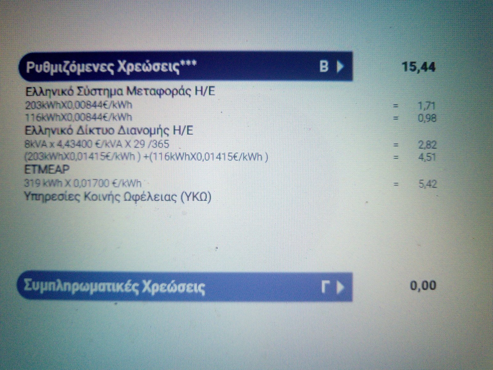

korakios Δημοσ. 11 Ιουλίου 2023 Δημοσ. 11 Ιουλίου 2023 22 ώρες πριν, foul είπε είχε γίνει κανονικά τηλεμέτρηση, χωρίς φυσική παρουσία στο ρολόι. Μόλις έκανα επαλήθευση κι από το app του ΔΕΔΔΗΕ, έχουν περαστεί οι ενδείξεις χωρίς δική μου παρέμβαση. τσέκαρε αν μπορείς τις ρυθμιζόμενες χρεώσεις , ειδικά το κομμάτι Δικτύου Διανομής αν είναι Χ KVa επί 4,434 ή αν είναι κάτι άλλο (σε πρόσφατο λογαριασμό)

foul Δημοσ. 12 Ιουλίου 2023 Δημοσ. 12 Ιουλίου 2023 (επεξεργασμένο) 4 ώρες πριν, korakios είπε τσέκαρε αν μπορείς τις ρυθμιζόμενες χρεώσεις , ειδικά το κομμάτι Δικτύου Διανομής αν είναι Χ KVa επί 4,434 ή αν είναι κάτι άλλο (σε πρόσφατο λογαριασμό) _Δυστυχώς... Spoiler Επεξ/σία 12 Ιουλίου 2023 από foul 1
korakios Δημοσ. 12 Ιουλίου 2023 Δημοσ. 12 Ιουλίου 2023 13 λεπτά πριν, foul είπε _Δυστυχώς... κομπλέ είσαι , άλλο είχα στο μυαλό μου (για κατα πολύ μεγαλύτερες χρεώσεις) 1
